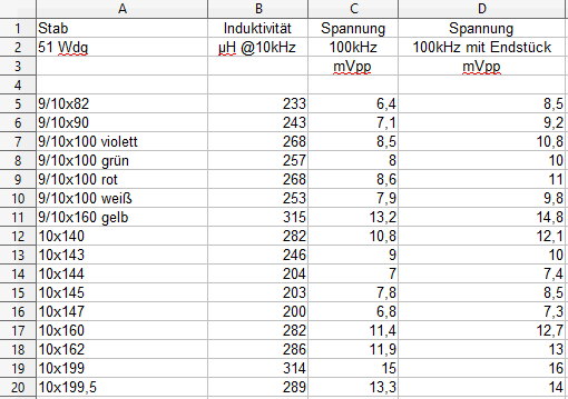

A. D. schrieb: > Also kann man generell grob annähern, dass die empfangene Spannung in > etwa linear mit der Länge des Ferritstabs ansteigt, wenn die > Induktivität konstant gehalten wird? > Und hat ein größerer Durchmesser die gleiche Auswirkung? Größerer > Durchmesser = mehr eingefangene Feldlinien? Diese Fragen hatte ich mit vor längerer Zeit auch mal gestellt und daraufhin meine Ferritstäbe vermessen. Alle Stäbe wurden mit 51Wdg betrieben, die auf ein PVC-Röhrchen gewickelt waren, welches jeweils mittig auf den Stab geschoben wurde. Sender war ein 160mm-Stab in 1m Entfernung, parallele Ausrichtung, gleiche Wicklung. Obwohl deutlich verschiedene Längen und Materialien vorlagen, variieren die AL-Werte nur wenig. Die empfangene Signalspannung wächst etwa linear mit der Stablänge. Um den Durchmesser zu verändern, habe ich auf die Stabenden jeweils einen Ringkern 10x22x15mm (di, da, L) aufgesteckt und den Signalpegel ebenfalls gemessen. Bei kurzen Stäben brachte das ~20%, bei langen nur ~10% Zuwachs. Siehe Anhang.
