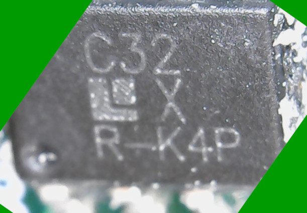

Ich habe hier einen China E-Bike Controller zu Analyse. Es sind zwei Stück dieser 8-Pinner auf der Platine zu finden. Die Beschriftung ist deutlich zu lesen, aber ich finde keine Datenblätter dazu. Normalerweise finden sich auf solchen Platinen OPs oder Halbbrückentreiber in dieser Bauform. Letzteres ist aber unwahrscheinlich, dann müssten es drei Stück auf der Platine sein. Hat jemand einen Tipp? Gruß hochsitzcola

Baugröße? Foto auf dem der komplette Chip zu sehen ist? Am bestem mit etwas von seinem Umfeld.
Alexander schrieb: > Das ist ein HM8632 Danke!!! Also ein OP mit zwei Kanälen. Danke. Wie bist du darauf gekommen? In dem Datenblatt finde ich nichts zum Marking auf dem Gehäuse... Gruß hochsitzcola
Hochsitz C. schrieb: > In dem Datenblatt finde ich nichts zum Marking auf dem Gehäuse... Seite 2 - Ordering Information...?
Magnus M. schrieb: > Seite 2 - Ordering Information...? Ah, eindeutiger Fall von Blindheit :-) Danke und Gruß hochsitzcola

H. H. schrieb: > Sicher nicht, falsches Logo! Gibt es irgendwo eine Bilddatei mit den Hersteller-Logos?
Alexander schrieb: > Das ist ein HM8632 Alexander schrieb: > dann ist es ein HTC8632 Die scheinen (fast) identisch zu sein ...
8632 scheint ein Generikum zu sein, den gibt es von allen möglichen Herstellern mit so wohlklingenden Namen wie z.B. "Tech Public" oder "Gainsil" https://www.lcsc.com/products/Operational-Amplifier_516.html?keyword=8632
Harald K. schrieb: > 8632 scheint ein Generikum zu sein, Klar, das Original stammt von Analog Devices.
Frank O. schrieb: > H. H. schrieb: >> Sicher nicht, falsches Logo! > > Gibt es irgendwo eine Bilddatei mit den Hersteller-Logos? Es gibt solche Sammlungen im Web, aber keine einzige ist auch nur annährend vollständig.
sieht aus wie ein L und ein o unter L ist es nicht https://how-to.fandom.com/wiki/How_to_identify_integrated_circuit_(chip)_manufacturers_by_their_logos/A-E
Alexander schrieb: > sieht aus wie ein L Haufenweise Firmen produzieren 8632 OpAmps und einige beschriften sie mit C32 AD8631/AD8632 1.8-6V 500uA 0.8-4mV 5MHz R2R 0.8uVpp 25nV/sqrt(Hz) ähnlich LTC8631/LTC8632/LTC8634 ASOP8631/ASOP8632/ASOP8634 SGM8631/SGM8632 HM8631/HM8632/HM8634 GS8631/GS8632/GS8634 HT8632 SC8632 UMW8631/UMW8632 warum nicht auch ein Chinese mit L (Lo, Li).
