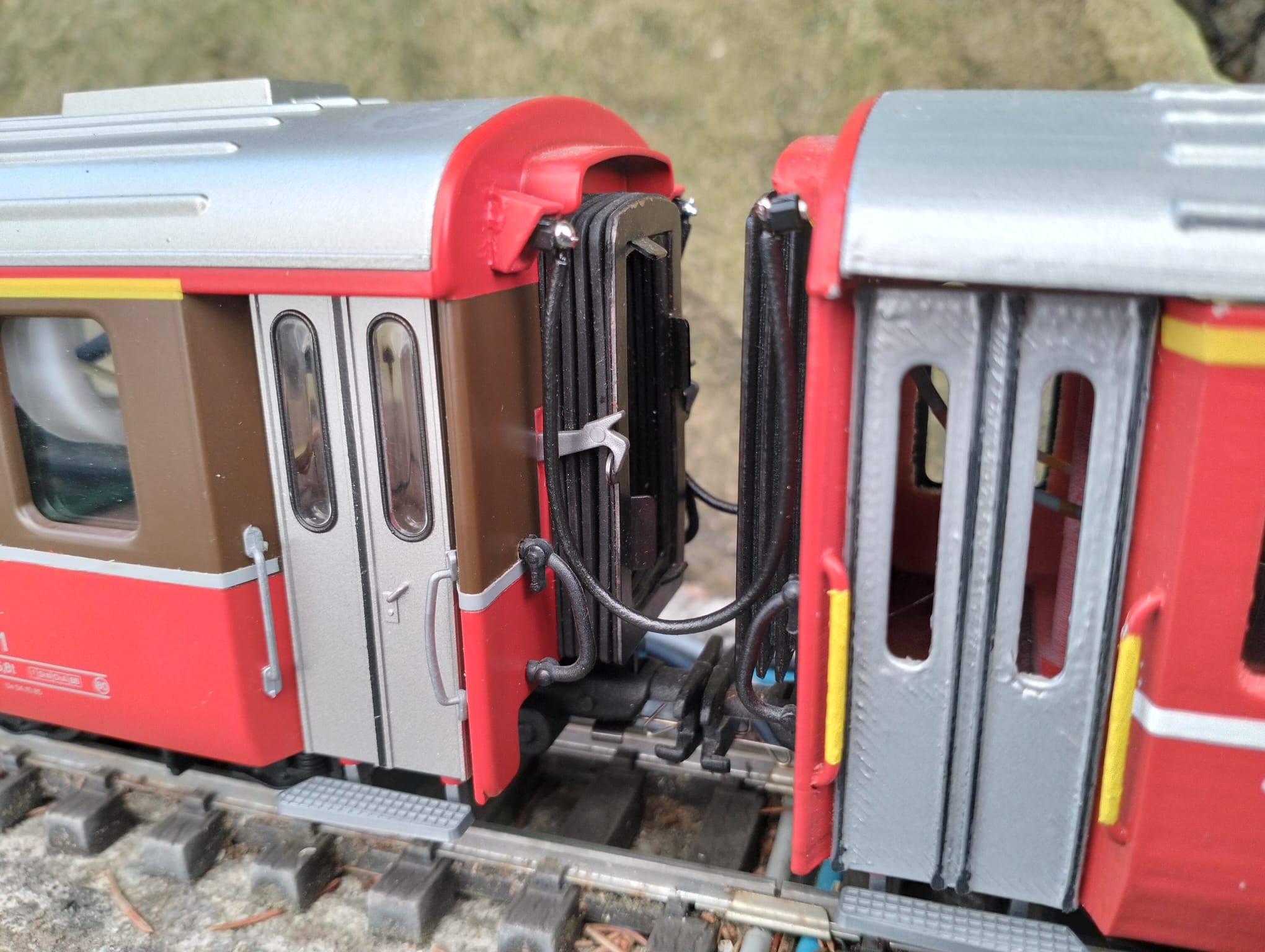

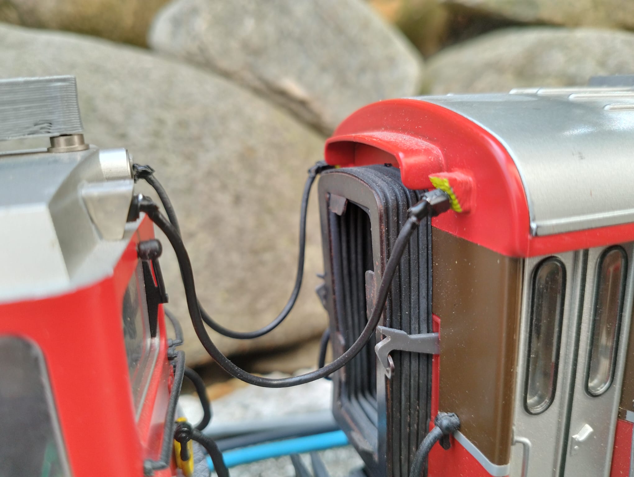

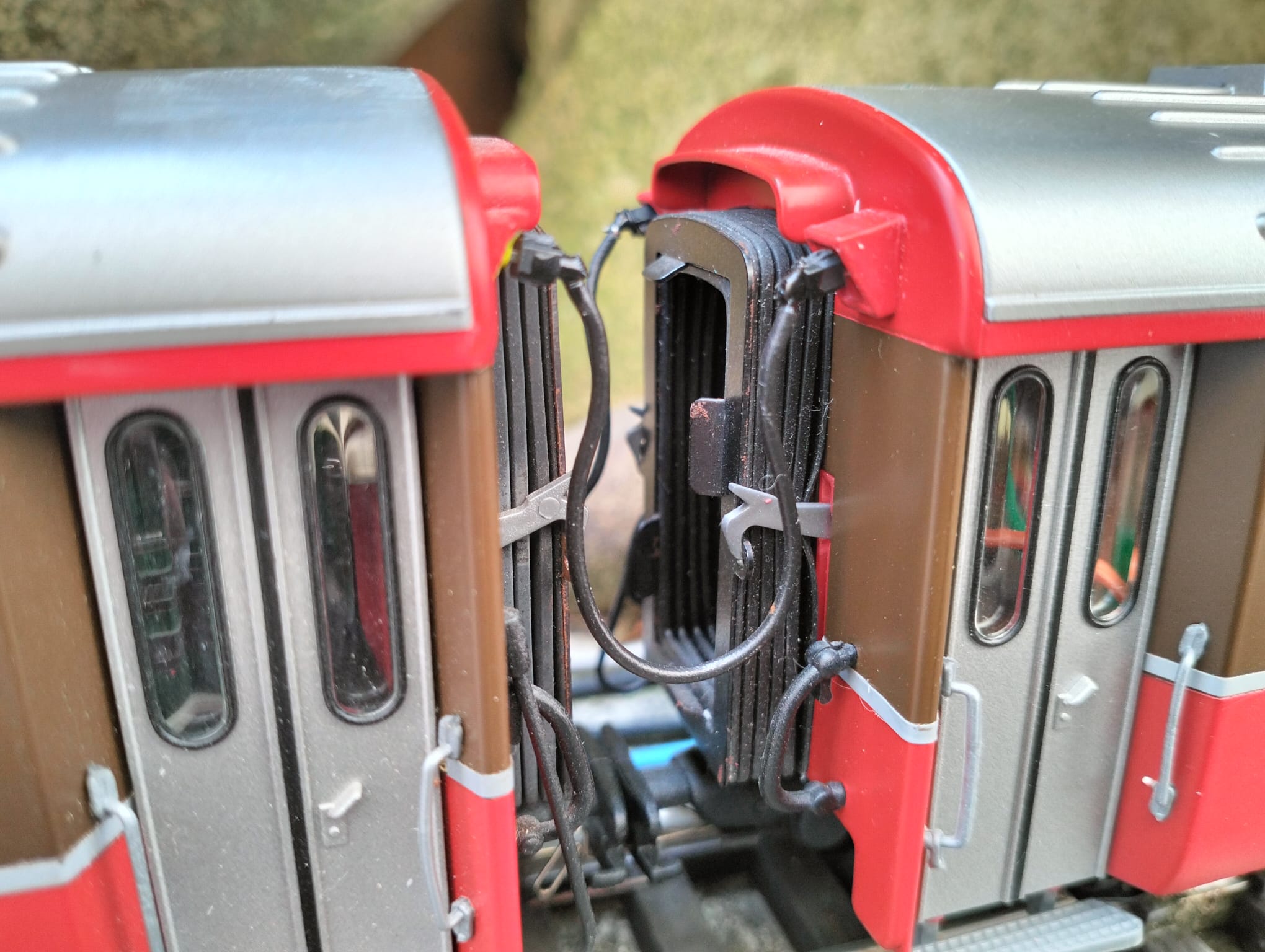

Bei meiner Modelleisenbahn (Mst. 1:45) habe ich die Züge mit (Zug-)Sammelschiene ausgerüstet. Einfach je eine Litze links und rechts parallel zum dazugehörigen Gleis (im Original sind dort Steuerverbindungen). Grund ist die problematische Kontaktabnahme draussen. Ausserdem ist viel Elektronik verbaut: Kamera, MP3-Player, Dekoder, alles noch Superkondensatorpuffergestützt. Die Stecker und Buchsen sind normale Pfostenstecker und "ausgehäutelte" Pfostenbuchsen. Da trotz flexibler Litze (LIFY 0.25mm^2) relativ hohe Kräfte an die Steckverbinder wirken (in Kurven), suche ich eine bessere Lösung. Gibt es noch "schwabbeligere" Litze, die schlaff runterhängt, fast wie ein Kettchen? Wir reden von einer Länge von ca. 60mm. Eine Alternative zu den Pfostensteckern wäre auch noch eine Möglichkeit, die verdrehsicher und ähnlich klein ist. Ausserdem muss sie leicht zu trennen sein (wegen möglicher Zugtrennung). Danke für Eure Ideen! Gruss Chregu
Probier mal Silikon-(Mess-)Leitungen aber eher mit geringerem Querschnitt
Hallo, ich würde unterhalb der Kupplung entlang gehen. Weniger Längenänderung zwischen Gerade und Kurve und man sieht es kaum. Am Wagenboden kann man dann andere Steckverbinder verwenden. Weiche Leitungen sind welche mit Silikon statt irgendwelchem Gummi. Ich glaube für H0 schon einmal Kupplungen gesehen zu haben mit Steckverbindung. Vielleicht könnte man das irgendwie nachbauen oder es gibt sowas auch in deinem Maßstab.
Nimm anstelle der PVC-Litze welche mit Silikon-Isolierung, die ist sehr viel schwabbeliger. https://www.ebay.de/itm/375162049702
Ich denke, da wirst du wenig Glück haben. Silikonlitze in 0,25qmm? Da ist der Kupferkern das kräftebestimmende Element... https://www.f3x.de/silikon-litze-0,25-qmm-muldental Im Notfall musst du auf 0,14qmm runter gehen. Dauerstrom soll da ja nicht fließen. Ich habe mal kurz geschaut, für Spur G gibt es so gut wie keine stromführenden Kupplungen. Das bedeutet, dass es offenbar keinen Bedarf für so was gibt und ein Großteil der Gartenbahner das Problem der miesen Stromaufnahme offenbar nicht hat. Ich würde daher das Übel an der Wurzel packen, und mal die Schleifer/Schienen unter die Lupe nehmen.
Danke! Habe mir mal https://www.tme.eu/ro/details/61.7551-21/fire-de-testare/staubli/ in den Warenkorb gelegt, das ist silikonisoliert und ausserdem mit 66x0,07 sehr feinlitzig! Roland E. schrieb: > Spur G Habe Spur 0m, halb so gross, keine Schleifer. Wenn ich mit dem Schmirgelpapier drüber gehe, ist der Kontakt gut, aber irgendwann habe ich keine Schienen mehr, und Aussetzer gibt's immer! Gruss Chregu
Wäre Spiralkabel eine Lösung? https://www.conrad.de/de/p/tru-components-1570977-spiralkabel-170-mm-500-mm-2-x-0-12-mm-schwarz-1-st-1570977.html 2 x 0.12 mm², Außen-Ø 3mm
Christian M. schrieb: > https://www.tme.eu/ro/details/61.7551-21/fire-de-testare/staubli/ in den > Warenkorb gelegt, das ist silikonisoliert und ausserdem mit 66x0,07 sehr > feinlitzig! 128x0,05: https://nessel-elektronik.net/Silikon-Einzellitze-025mm-schwarz-TypGG
Christian M. schrieb: > ... und ausserdem mit 66x0,07 sehr > feinlitzig! Da koenntest du auch mal HF-Litze versuchen. Da sind die Einzeladern auch isolisrt, dass Litzenbuendel aber nicht. Wabbliger geht gar nicht! :) Schoenes WE!
