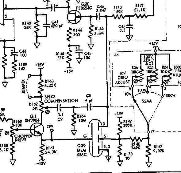

Hallo zusammen.
Wie im Betreff geschrieben suche ich so einen JFET. Dieser hat vier
Anschlüsse mit separat herausgeführten Bulk Anschluss und wird in einem
Fluke343 zur Null-Justage benutzt.
Ich habe zwischenzeitlich auch herausgefunden, dass ein 3N163 ebenfalls
passen könnte. Das Original wäre mir aber lieber.
Falls jemand einen weiteren möglichen, und lieferbaren, Alternativtyp
weis gerne her mit den Tips.
Dass man den MEM556C bei Talon in USA bekommt weis ich. Die liefern
jedoch nicht nach D. Und wenn dann wäre der Versand wahrscheinlich
unverschämt teuer.
Grüße Armin
von Hannes J. (Firma: _⌨_) (pnuebergang)
Wahrscheinlich weißt du das schon:
Ich habe in uralten Vergleichslisten noch M104 und 3N172 als Ersatz
gefunden. Beide natürlich ähnlich exotisch wie der MEM556C. Datenblätter
musst du selber vergleichen, wenn du überhaupt eine Quelle findest.

von Axel R. (axlr)
Lt schaltplansymbol sieht das nach nem p-Kanal MOSFET aus, oder? Warum
J-FET?
Würde da ein SMY51 passen?
Hätt‘ ich da. Würde ich zweie zum Testen abgeben.
von Armin X. (werweiswas)
Danke für das Angebot. Bin jetzt auch nicht so sehr mit dem Bauteil
vertraut, daher die Frage nach den beiden getrennt angeschlossenen
Masseanschlüssen in dem von mir eingefügten Zeichnungsausschnitt. Werden
die nicht erst beim Schalten des Mosfets zusammengeführt?
We nicht extra gewollt wäre könnte man ja jeden kleinen P-Mosfet mit
geringem Leckstrom nehmen und die beiden Anschlüsse permanent verbinden.
von Hp M. (nachtmix)
Auffällig sind die sehr geringen Eingangs- und Rückwirkungskapazitäten
von jeweils nur 0,4pF und die bescheidene Steilheit von nur 0,95mA/V.
3N179 und 3N180 haben ähnliche Daten und sind ebenfalls mit Schutzdioden
ausgestattet..
Moin
Das "Problem" hat sich nun eh erledigt.
Ich musste erst durch ein Video von Defpom daraufkommen, dass einer der
Schalter zwar perfekt ratet, weil die Mechanik dazu am Gehäuse
festgeschraubt ist, aber der eigentliche Schalter sich gar nicht mehr
bewegt. Der Kalibator stand daher im 10V Bereich immer auf auf 8mV...
Dennoch danke für die Unterstützung.
