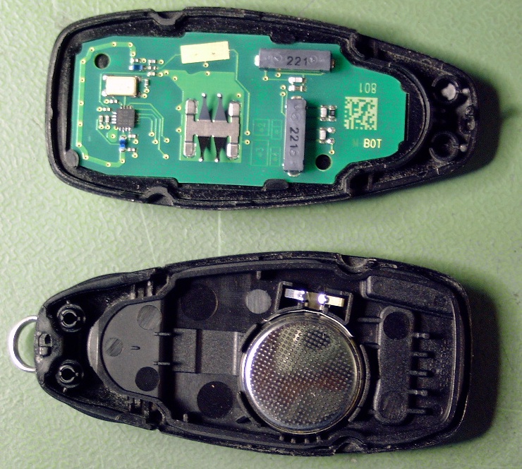

von Harald K. (kirnbichler)
Lee-Benedikt B. schrieb:
> Dieses Signal welches ständig gesendet wird
Da wird kein Signal ständig gesendet. Überleg' mal, wie groß die dafür
erforderliche Batterie in Deinem Schlüssel sein müsste.
Dein Schlüssel ist ein RFID-Transponder, d.h., er sendet nur dann, wenn
von außen die erforderliche Energie zugeführt wird. Und das macht Dein
Auto. Das sendet, und Dein Schlüssel bekommt das mit und kann deswegen
antworten.
Du bräuchtest also einen RFID-Sender, der Deinen Autoschlüssel mit
Energie versorgen kann.

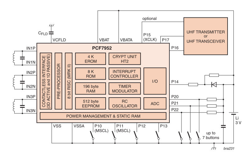

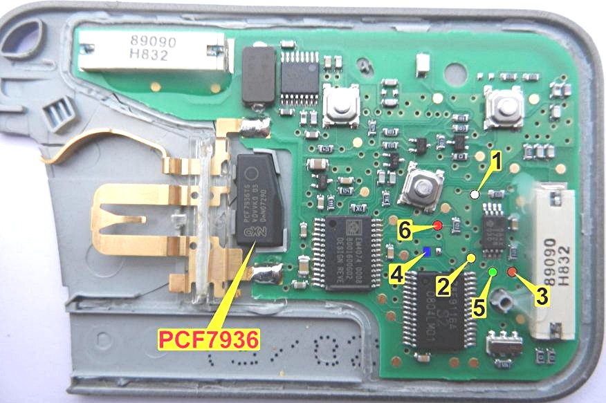

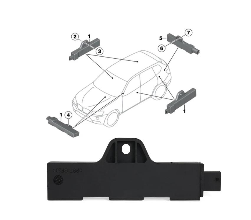

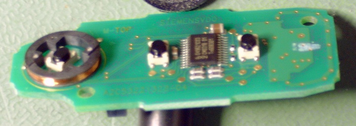

von Dieter S. (ds1)
"Keyless Go" in der Art dass der Schlüssel nicht im
Türschloss/Zündschloss stecken muss um das Fahrzeug zu öffnen/starten
und auch keine Taste am Schlüssel gedrückt werden muss sondern es
ausreicht dass der Schlüssel in der Nähe der Fahrzeugtür (beim Öffnen)
bzw. im Inneren des Fahrzeug ist (zum Starten) funktioniert meistens so:
Über ein moduliertes LF Signal (häufig 125 kHz, es gibt aber auch andere
Frequenzen) wird dem Schlüssel ein Kommando geschickt, er antwort darauf
per UHF Funksignal (433/868 MHz).
Um den Schlüssel zum Senden zu bewegen muss man also ein LF Signal mit
der richtigen Frequenz erzeugen und damit das entsprechende Kommando
verschicken (durch die richtige Modulation des LF Signal), außerdem muss
man das UHF Signal der Antwort empfangen können.
Theoretisch ist das machbar, der Aufwand dafür ist allerdings ziemlich
hoch. Die Reichweite des LF Signal wird man dabei sehr wahrscheinlich
selbst mit größerem Aufwand und entsprechend großer RFID Sendespule kaum
über 1 bis 2 Meter bringen.
Zusätzlich muss die Batterie im Schlüssel noch funktionieren, bei
"Keyless Go" wird der Schlüssel normalerweise nicht vom LF Signal auch
noch mit Energie versorgt wie beim RFID Transponder für den Fall dass
die Batterie leer ist, aber da ist die Reichweite noch deutlich geringer
(Größenordnung 10 bis 20 cm).
