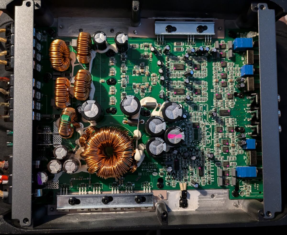

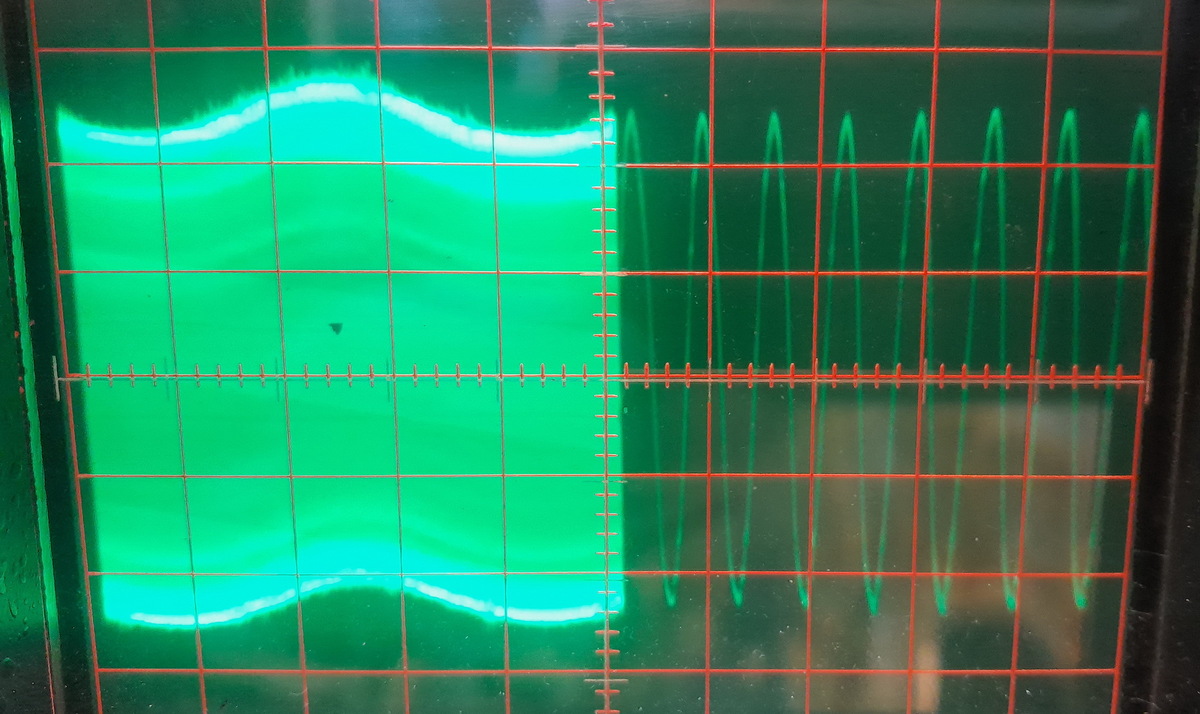

Hallo, ich habe hier eine defekte Class-D Autoendstufe. Am Ausgang ist auch ohne Eingangssignal eine Wechselspannung von etwa 7 V effektiv bei einer Frequenz von etwa 185 kHz zu messen. Das habe ich erst mitbekommen nachdem mir zwei Hochtöner abgeraucht sind und ich irgendwann ein Oszilloskop angeschlossen habe. Mit meinem billig Multimeter war mir nichts aufgefallen. Frage: Gibt es bezahlbare True RMS Multimeter mit der ich diese relativ hohe Wechselspannung hätte messen können oder sind dafür immer Oszilloskope oder Spektrumanalysatoren zu verwenden. Danke Stephan

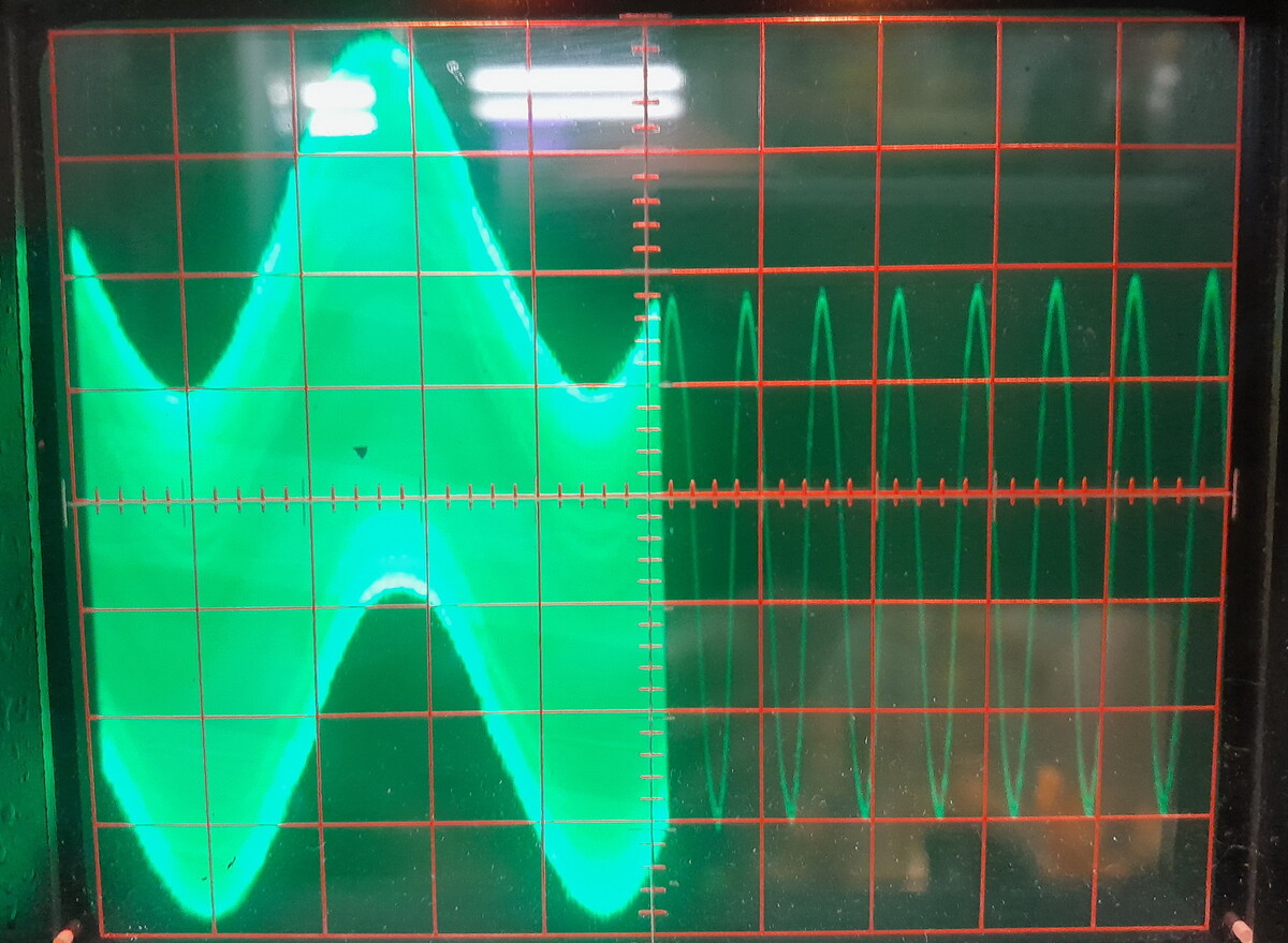

Es ist eine Vier-Kanal-Endstufe. Bei den defekten Kanälen messe ich die 7 V effektiv bei den intakten Kanälen 0,16 V effektiv. Ob die 185 kHz aus dem Schlatnetzteil oder der Class-D Schaltung kommen, ist noch zu ermitteln.
Stephan L. schrieb: > Es ist eine Vier-Kanal-Endstufe. > Bei den defekten Kanälen messe ich die 7 V effektiv bei den intakten > Kanälen 0,16 V effektiv. > Ob die 185 kHz aus dem Schlatnetzteil oder der Class-D Schaltung kommen, > ist noch zu ermitteln. Kannst du den 185kHz Ripple auch bei den intakten Kanälen sehen (eventuell mit kleinerer v-p-p Amplitude?) Meine Vermutung: Irgendwas passt an der Class-D Regelschleife nicht und taktet zu niederfrequent. Der Ausgangsfilter wirkt bei 185 kHz noch nicht richtig -> daher der große Ripple. Normalerweise sollte das irgendwo im Bereich 300-500 kHz schalten.

Es handelt sich um eine Pioneer GM-D8604 4-Kanal Class-D Endstufe. Von welchen Chips braucht ihr die Bezeichnung? Bitte ungefähre "Ortsangabe". Der 185 kHz Ripple ist auf allen Kanälen. defekte Kanäle: 7 V effektiv intakte Kanäle: 0,16 V effektiv Falls ich das Oszilloskop falsch abgelesen habe, dann bitte Hinweis geben. Kommt der Ripple von der Class-D Schaltung oder vom Schaltnetzteil?
Stephan L. schrieb: > Von welchen Chips braucht ihr die Bezeichnung? Bitte ungefähre > "Ortsangabe". Auf der Unterseite der Platine werden vermutlich Verstärkerchips sein. ZB solche: https://www.ti.com/product/de-de/TPA3255 Die genauen Typen zu kennen würde die Einschätzungen vereinfachen. Dann wüsste man zB die möglichen Taktfrequenzen.

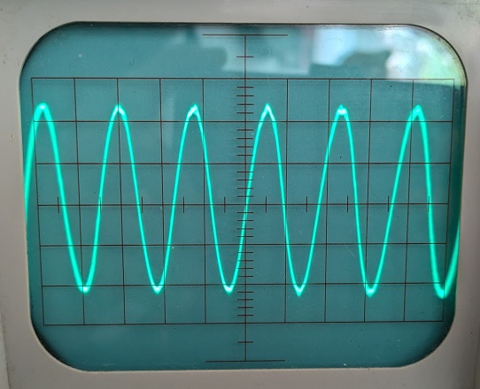

Das Signal an einem Lautsprecherausgang sollte etwa so aussehen.
Es wäre hilfreich mit der Einstellung DC-Kopplung zu oszillographieren.
Sorry wegen der vielen gleichen Bilder, da ist beim Bearbeiten was schief gelaufen.
Mark S. schrieb: > Es wäre hilfreich mit der Einstellung DC-Kopplung zu oszillographieren. Nach meiner Erinnerung war kein oder wenn nur ein kleiner DC Offset auf dem Ausgangssignal - beim nächsten mal werde ich aber entsprechend messen. Ich war erst mal froh die Ursache für die abrauchenden Hochtöner gefunden zu haben.

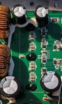

Stephan L. schrieb: > Der 185 kHz Ripple ist auf allen Kanälen. > defekte Kanäle: 7 V effektiv > intakte Kanäle: 0,16 V effektiv Es könnten Filterkondensatoren gebrochen sein oder kalte Lötstellen haben. Kann durch mechanische Beanspruchung der Platine passieren (Unfall).
