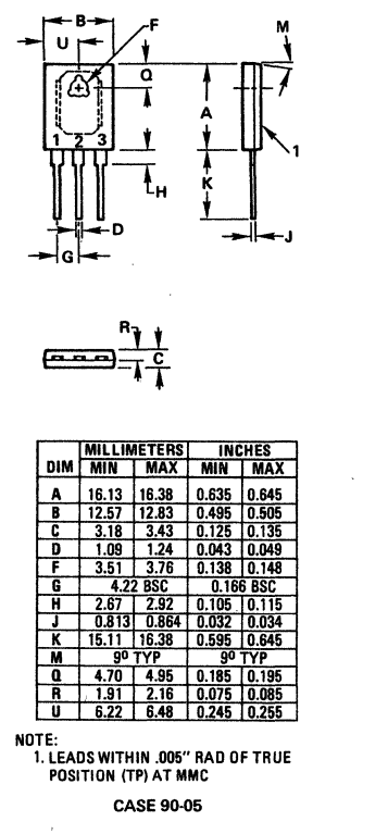

Ich habe mal wieder eine geriatrische Elektronik schaltung mit o.g. Transistoren, ingesamt 7 Stück Die Schaltung steuert letztlich wohl einen DC-motor an und polt diesen um. Der motor läuft aber nur in 1 Richtung. Ich vermute einen Defekt eines der transistoren, da die Platine schwarz ist und eine zur Abdeckung eingebrachte Art Pappe angekokelt ist. Meine Recherchen isnd immerhin soweit gediehen, daß ich vermute "JE 6041" könnte auch MJE 6041 sein. Ich bräuchte Vergleichstypen mit diesem Gehäuse recheteckig, komplett flach und mit einem Loch. Also nicht wie TO-220 mit durchgehendem Blech und etwas kleinerem Kunstoffgehäuse. zu dem 48A73 habe ich gar nichts gefunden
H. H. schrieb: > Peter D. schrieb: >> Also TO-225. > > Wohl so ähnlich, nur in größer. So wie im Anhang. Motorola nannte das Case 90-05, andere TO-127. Da hats auch ein paar BD... gegeben.
