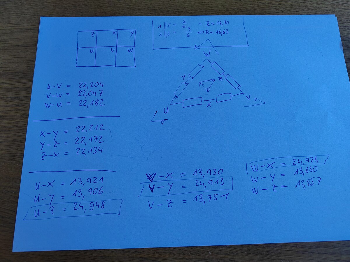

Vorne weg, gemessen, sieht er gut aus
UV/UW/VW je 22.1 ohm
XY/XZ/YZ ebenso.

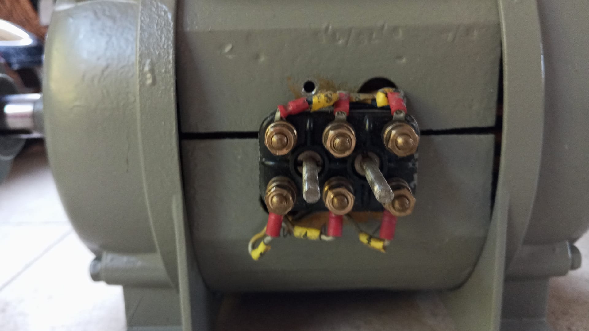

von Gudrun S. (gudrun_s)
Halt mal...
I'm Bild die oberen klemmen sind zxy... Auf den Drähten steht 8. Auf den
anderen 4...
Sollte das nicht andersrum sein?
8, nehme ich an sind 8 Polpaare, also niedrige DZ...
Die müssten dann doch aber UVW sein oder Blick ichs jetzt endgültig
nemme?
Ich will nicht ausschließen, dass in den letzten 63 Jahren mal jemand
daran rumgewurstelt hat...

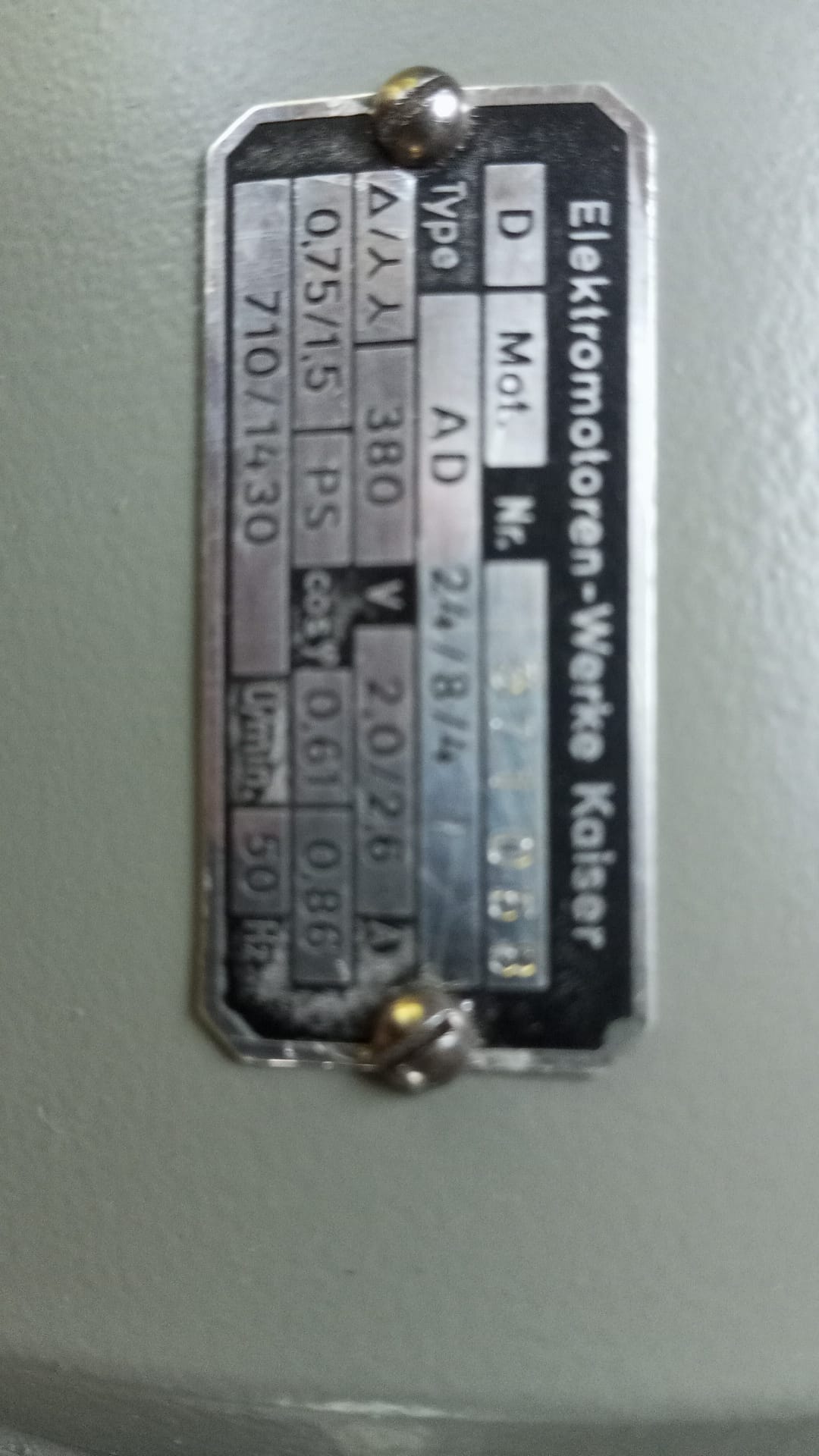

von H. H. (Gast)
Gibt es denn ein Typenschild?
Ja...

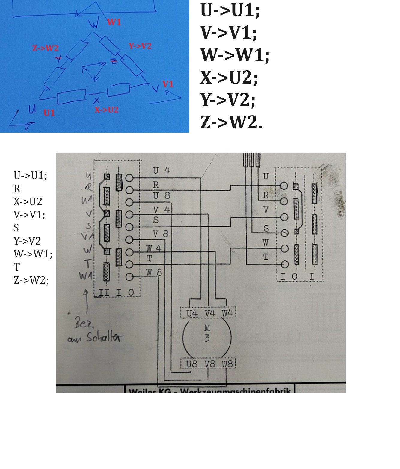

von Peter H. (rattenfaenger)
Schau einmal diesen Beitrag:Beitrag "Bezeichnung der Anschlussklemmen - Dahlander Wicklung?"
Und dann pass deine Klemmenbezeichnung an:
Schema "Dahlandermotor" Wikipedia, U->U1; V->V1; W->W1; X->U2; Y->V2;
Z->W2.
von H. H. (Gast)
Das Typenschild ist jedenfalls eindeutig.
Und das wäre dann logisch.

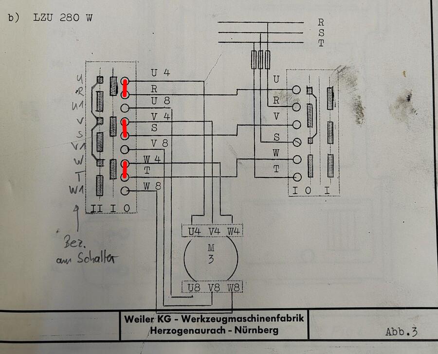

Habe ich extra nicht gemacht, um weiteren Verwirrungen aus dem Weg zu
gehen.
Aber die Geschichte mit der Polpaarzahl macht mich dennoch stutzig.

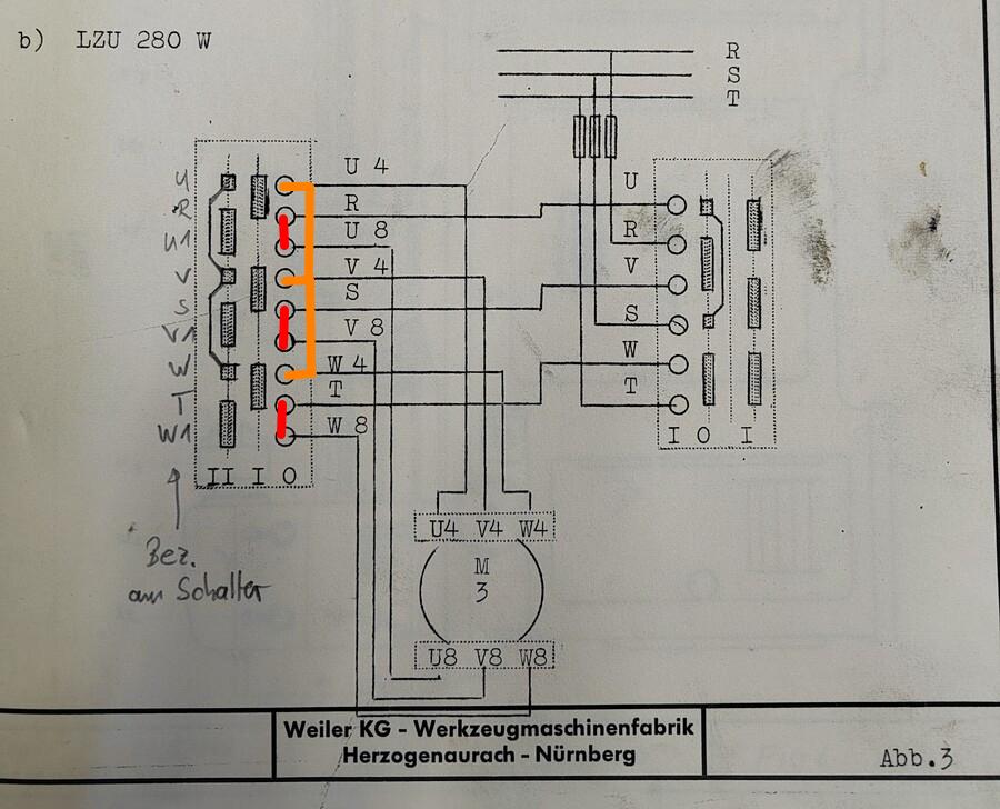

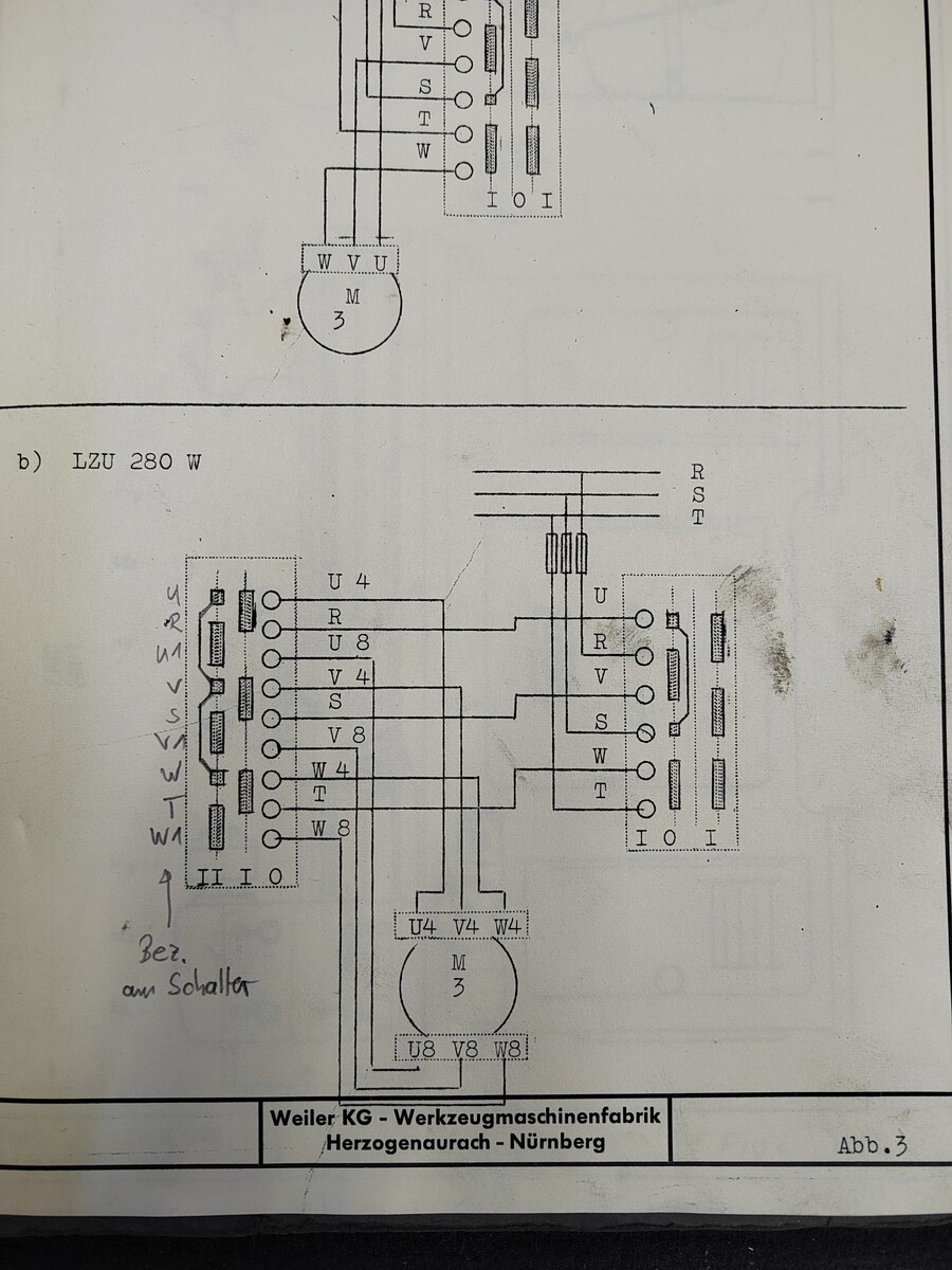

Hier die original Anleitung...
Müsste nicht u4 v4 w4 eigentlich u8 usw sein?
von H. H. (Gast)
Würde ich auch so sehen. Aber ob der Hersteller da eine andere Ansicht
hatte?
Ich nehme mal an, dass die bei Weiler schon wissen, was sie tun...
Damals hat des halt der ingenieur so aufs Papier gekritzelt und Fräulein
Maier das vvlt falsch in die Schreibmaschine gehackt...
Ich denke, ich probiere es einfach mal aus. Weniger als jetzt kann es ja
eigentlich nicht mehr werden

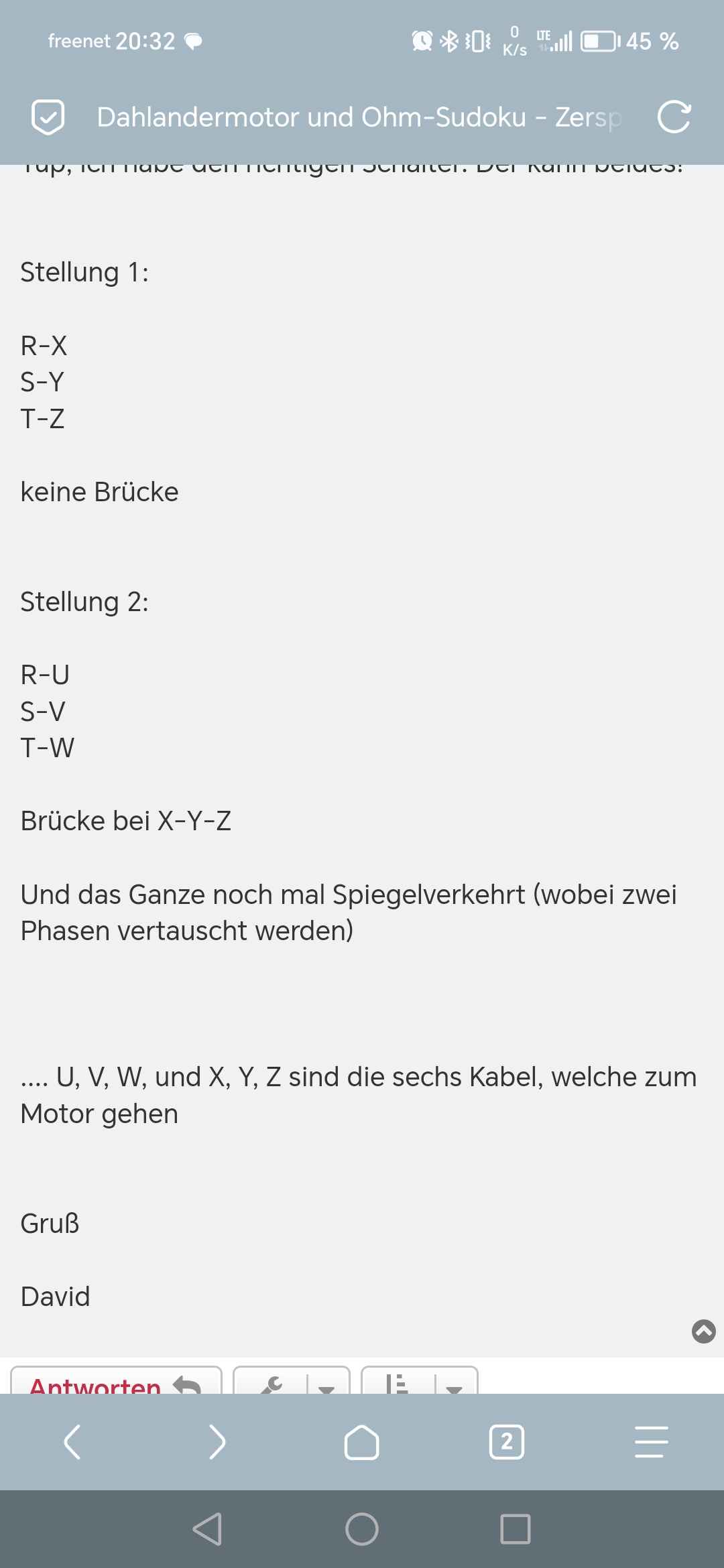

Aus anderem Forum, mit ähnlichem Problem....
Hat früher jeder gemacht was er wollte?

Außerdem ist in meinem Verständnis, das Schaltbild bei Wikipedia falsch.
Die "inneren" Punkte der wicklungen müssen doch entgegengesetzten
drehsinn haben. Zumindest sagen mir das meine Messungen
von H. H. (Gast)
von Giovanni (sqrt_minus_eins)
Ferndiagnose:
Es ist ein 8/4-poliger Motor mit Syn.Drehzahl 750/1500Upm.
Der rechte Schalter dient zur Auswahl der Drehrichtung. Der linkte zur
Auswahl der Drehzahl.
Die Schaltung ist korrekt, auch wenn man über Bezeichnungen diskutieren
kann.
Stellung I:  Dreieck 8-polig langsam
Stellung II:  Doppelstern 4-polig schnell
Wikipedia ist auch korrekt: Blick auf das Dreieckbild: 1U-1V-1W =
Rechts;
2U-2V-2W = Links ; stimmt also.
Windungsschluss würde ich ausschließen, da der Motor dann auch bei
Dreieck (langsam) rauchen würde.
Daher: Ich würde die Kontakte bzw. alle Verbindungen von/zum Schalter
links überprüfen.
Nachtrag: wenn bei 4-polig eine Phase fehlt, gibt es kein Drehfeld, der
Motor brummt, hat kein Anzugsmoment und kann auch verkehrt laufen.
Der Motor ist unschuldig und der Schalter wird immer verdächtiger, je
länger ich nachdenke.
Hast Du Y und Z nur auf deiner Skizze vertauscht, oder auch beim
Anschluß.
4 Wicklungsenden = 2 Pole gleich 50Hz x 60sek / 2pol = 1500Umin
8 Wicklungsenden = 4 Pole gleich 50Hz x 60sek / 4pol = 750Umin
Schlupf bei der Berechnung vernachlässigt.
Giovanni schrieb:
> Ferndiagnose:
> kann.
Ich finde die Bezeichnungen halt einfach falsch.
> links überprüfen.
Guten Morgen,
nein da habe ich nichts vertauscht. Auch das Klemmbrett ist genau so wie
gezeichnet, also U gegenüber Z usw.
Wenn man unten die Messwerte anschaut, sieht man dass
U-Z > U-V = U-W
V-Y > V-U = V-W und
W-X > W-U = W-Y
Somit muss doch U gegenüber Z liegen !? Siehe Rechnung am oberen Rand.
Genau das ist es ja, was mich so verwirrt.
Im Wiki ist die Zählung 1U-1V-1W im Uhrzeigersinn, 2U-2V-2W auch.
> Rechts;
Im angehängten Bild ist das anders.
Wie auch immer, dann läuft er halt ggf. im YY falsch rum,
aber dass er gar nicht zieht, wundert mich schon.
Bei mir erhärtet sich mittlerweile der Verdacht, dass mal jemand das
Klemmbrett gedreht hat. Wieso auch immer.
Die Zahl der Wicklungsenden hat nichts mit der Polzahl zu tun.
Die Bezeichnungen sind verwirrend. Besser wäre gewesen im blauen Bild
die Bezeichnungen vom Klemmbrett zu verwenden.
Ich bleib dabei.
* 8-polig ist der Motor OK
* bei 4-polig fehlt eine Phase => kein Drehfeld sondern ein
"Wechselfeld" . Dieses kann man zerlegen in ein Drehfeld Rechtslauf und
ein Drehfeld Linkslauf. D.h. im Stillstand kein Drehmoment. Der Motor
läuft dann in die Richtung, die man ihm vorgibt und bleibt dann
"stecken". Genau so wurde es beobachtet.
Ich würde den Schalter umgehen und U4-V4-W4 verbinden und mit U8-V8-W8
ans Netz.
Ja nein, natürlich nicht.
So hab ich es doch gemacht.
> Ich bleib dabei.
> ans Netz.
So ist es angeschlossen und zeigt das Fehlerbild
So Problem gelöst...
Die klemmen sind vertauscht, bzw das Klemmbrett wurde offenbar mal
gedreht.
Es muss, wie in dem Screenshot aus dem Forum weiter oben, in Dreieck an
xyz eingespeist werden, und in doppelstern an UVW mit Brücke xyz.
Hat so nen Spaßvogel mal gedreht
