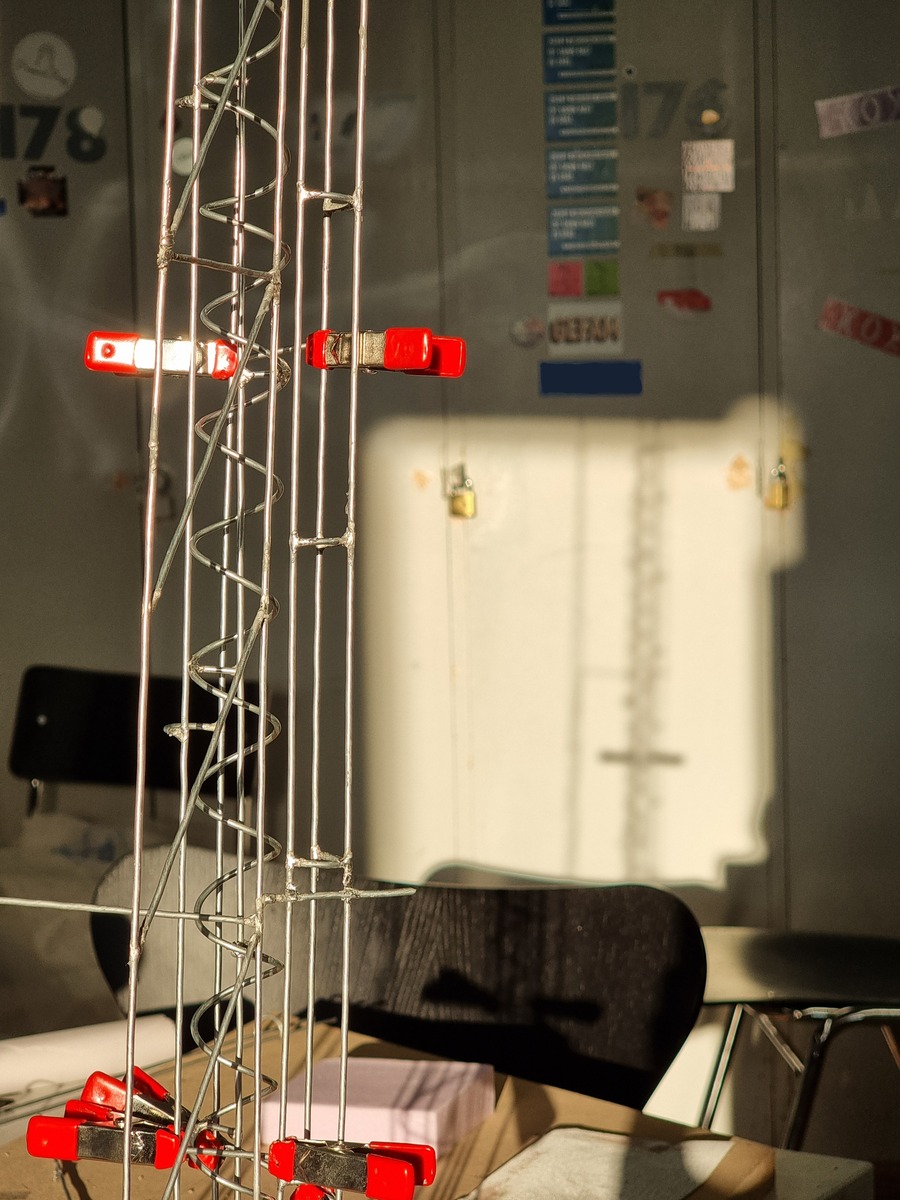

Hallo zusammen, danke für die vielzahligen Antworten. Tatsächlich war das Problem die Lötkolben-Leistung (mit 15W kommt man scheinbar nicht weit). Wir haben nun einen neuen Lötkolben gekauft, und überraschenderweise reichen auch 30W vollkommen! Suchmaschine können wir bedienen, aber Problembehebung mit all den Faktoren, die das Löten mit sich bringt, war schwerer als Gedacht, da wir uns auf vollkommenem Neuland bewegen. Die metallene Murmelbahn war unsere Idee, keine Vorgabe vom Lehrstuhl, daher auch kein Support und Know-How von der Seite. Ich danke euch auf jeden Fall! Wer unseren Fortschritt sehen möchte, siehe Anhang!

Elel schrieb: > Wer unseren Fortschritt sehen möchte, siehe Anhang! schon recht ansehnlich geworden und wirft sogar Schatten Elel schrieb: > überraschenderweise reichen auch 30W vollkommen! hätte ich nie gedacht, sehr umweltschinend so ein energiesparender Lötkolben. mfg
Christian S. schrieb: > sehr umweltschinend so ein energiesparender Lötkolben. Eine 100 Watt Lötstation nimmt im Mittel nicht mehr Strom auf, als eine 20 Watt Lötstation, da ihre Temperatur geregelt ist. Wenn man damit schneller fertig wird, spart die stärkere Variante sogar etwas Strom.
