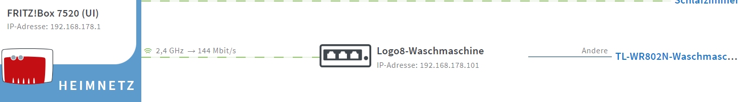

Dummy0815 schrieb:
> 1) Der Stick kann an die Ethernet Buchse des PCs angesteckt werden und
> wirkt hier wie ein LAN-Kabel. Falls darüber nicht die benötigte
> Betriebsspannung bereit gestellt werden kann, holt er sich diese über
> einen zweiten Anschluss von USB.
Ist zwar kein Stick, erfüllt aber im Client-Modus die gestellten
Anforderungen: TL-WR802N,
z.B für 21 Euros bei:
https://www.pollin.de/p/tp-link-wlan-router-tl-wr802n-2-4-ghz-300-mbit-s-740558
Edith: rechtschreibung

TP-Link TL-WR802N N300 WLAN Nano Router (Tragbar, Accesspoint, TV
Adapter, Repeater, Router, Client, 300 Mbit/s (2,4GHz), Media, FTP
Server), blau/ weiß, 57 x 57
Habe ich genau so an meiner Logo 8, im Schaltkasten.
Quasi als "schnurloses LAN-Kabel".
Kann man so konfigurieren.
Auf dem Bild kannst du sehen, dass es für die Fritzbox so aussieht, als
wäre die Logo 8 (hier die Waschmaschine) über Kabel mit der FB
verbunden.
