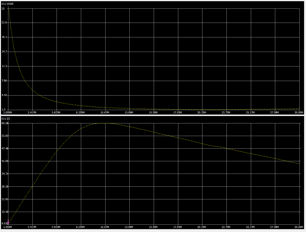

Hans Markus G. schrieb: > Lassen sie diese irgendwie berechnen? > Ich würde es sehr gerne verstehen und nachvollziehen können... Die kann man auch berechnen, gilt dann nur für eine einzige Frequenz. Dabei gibt es aber soviele Einflüsse von unwägbaren Komponenten, wie z.B. Wickeltechnik und Kerneigenschaften, daß man das besser misst. Das kann man ganz einfach mit einem NanoVNA ausmessen. Oben im Bild ein Plot meiner Antenne mit ihren Daten.
Lodda schrieb: > Oben im Bild ein Plot meiner Antenne mit ihren Daten. Welchen NanoVNA und welche Software hast du denn?
Hans Markus G. schrieb: > Welchen NanoVNA und welche Software hast du denn? Das ist der NanoVNA-F mit der Software nanovna-saver. Soll die Antenne eine Mono- oder Multiband werden?

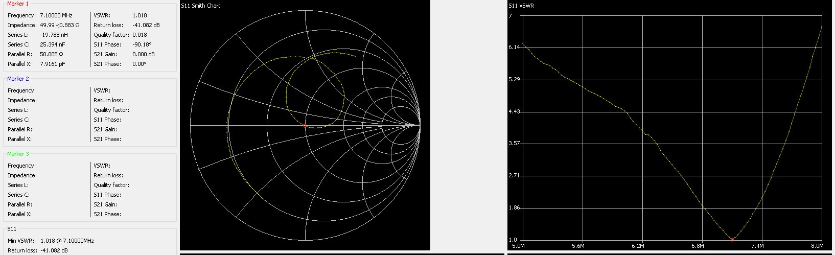

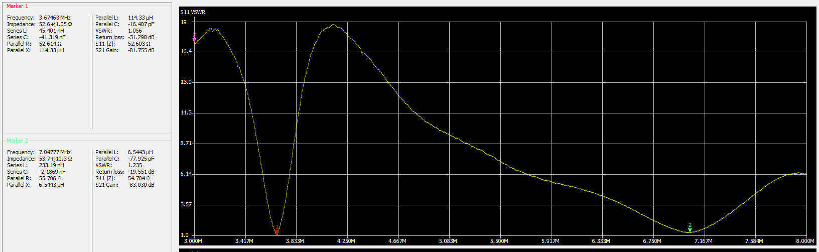

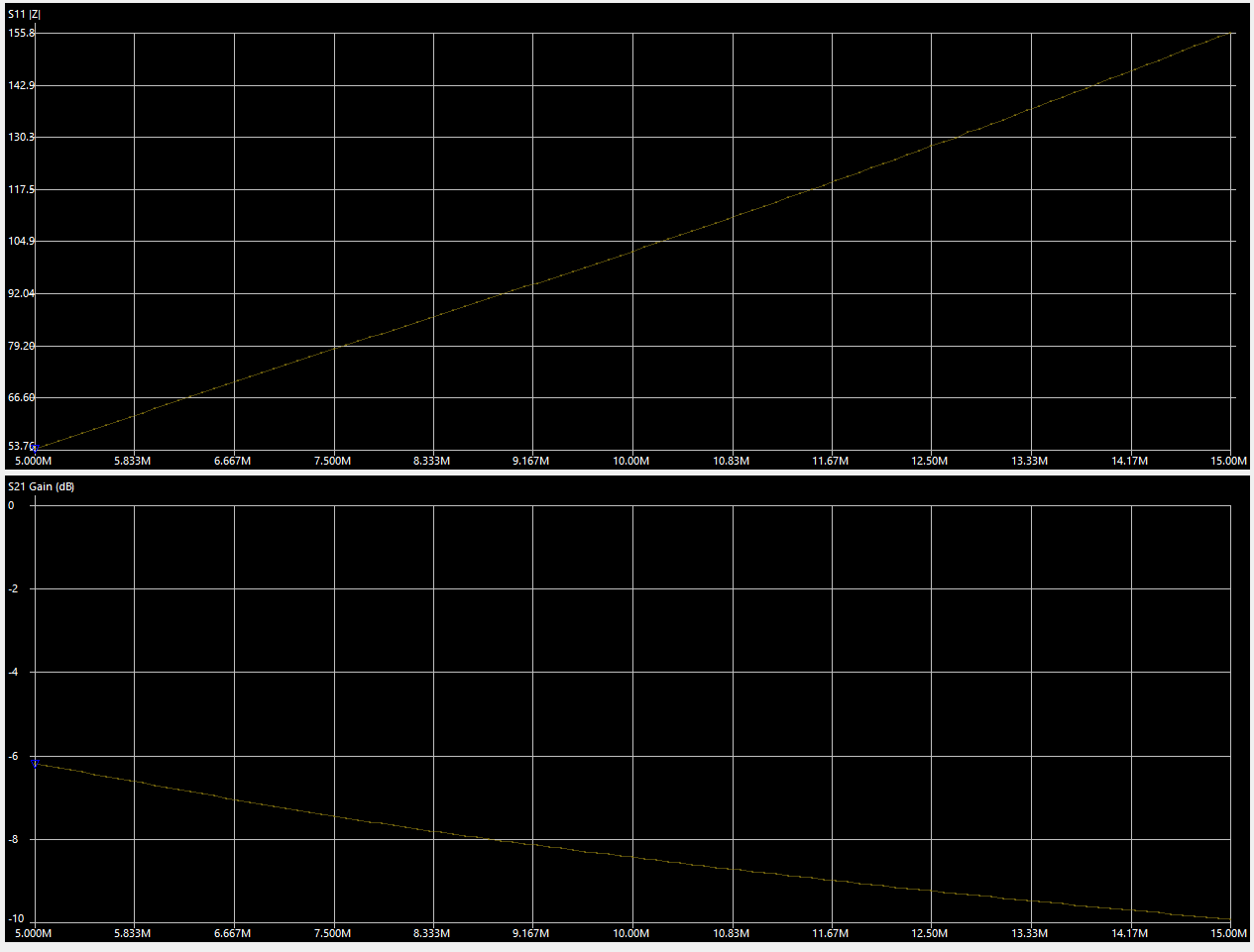

Hier noch ein Bild von meiner Monoband-40m-Antenne. Dabei habe ich auf optimalen Abschluss der Speiseleitung getrimmt. Ein Test über den Verlauf der Impedanz eines unbelasteten Ferritkerns mit 2 Turns ist im zweiten Bild zu sehen. Der Anstieg der Impedanz ist in Bezug auf die Frequenz fast linear.
Lodda schrieb: > Ein Test über den Verlauf der Impedanz eines unbelasteten Ferritkerns > mit 2 Turns ist im zweiten Bild zu sehen. > Der Anstieg der Impedanz ist in Bezug auf die Frequenz fast linear. unbelastet? Das ist jetzt doch wohl nicht dein Ernst? So viel sollte doch klar sein, ein unbelasteter Trafo wirkt nicht länger als Trafo (Z Skundär = unendlich) , sondern wie eine isolierte Induktivität auf einem Kern. So was macht man, um den den Koppelfaktor eines HF-Trafo zu ermitteln. Der Koppelfaktor ist das Maß dafür, wie viel des magnetischen Flusses der Primär-Spule durch die Sekundär Spule erfaßt wird. Der Wert bewegt sich zwischen 0 < k <1. Man misst die die Induktivität der Primärseite, während die Sekundärseite "offen" bleibt. In einer zweiten Messung wird die Sekundärseite kurzgeschlossen und die Induktivität nochmals gemessen. Der Koppelfaktor ergibt sich aus K = Wurzel aus (1-(Lkurzgeschlossen/Loffen))
Al schrieb: > unbelastet? Das ist jetzt doch wohl nicht dein Ernst? Ich sehe, du möchtest absichtlich nicht verstehen. Habe keine Lust mit einem Egomanen zu kommunizieren, ich bin raus.
