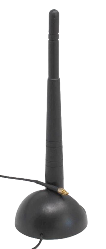

Hallo. Der Stecker einer WLAN-Antenne (Kabel und Magnetfuß mit Gelenk, Bild im Anhang) eines Mainboard ist defekt, und ich finde keinen Ersatz für die Antenne. Außer für €25/Stück von nur einem Händler. Die Alternative sind 10 Stecker für €0,40 plus €3 Porto. Aber welche Zange benötige ich dafür? Also nicht speziell eine Marke und Typ für 40, 50, 60, 70 Euro, sondern Art der Crimp-Zange. Gibt es da auch eine günstige Zange auf Ebay, Amazon, Ali etc.?

Hast du Erfahrung im Crimpen von solch dünnem Koaxkabel? Wenn nein, würde ich erst mal mit 10 Steckern und einem Meter Kabel üben. Wenn es RG174 ist, gibt es da vom Chinesen passende Crimpzangen (HT301-G). Aber ohne Übung wird das nichts! Bist du vielleicht mit der kompletten neuen Antenne günstiger dran, weil die Zange schon mehr kostet, als die neue Antenne.

25 Euro für eine Antenne der Art wie sie einem Mainboard beiliegt? Ist auch nur ein Deutscher Händler, kein Angebot auf Ali etc.. "HT301-G" führt auf Ali zu diesem Ergebnis: Tut uns leid, Ihre Suche "HT301-G" fand keine passenden Produkte. Bitte nochmals versuchen. EDIT: Über Google findet man Wärmebildkameras, und am Anfang auch einen Händler I-Com, der $78,99 für eine Zange mit der "#"-Nummer" im Shop verlangt. Also kein chinesisches Portal wo es evtl. 10, 15 Euro kostet. Evtl. kostet die gleiche Zange ja wirklich irgendwo ein Achtel. Die Wärmebildkamera kostet ~€150, aber Deutsche Händler verlangen ~€1200 ;-D. Wer ist auch als Gewerblicher so dumm, das Achtfachte zu zahlen, weil sich der Deutsche Händler einen "Cooooolen" Sicherheitstechnik-Namen zugelegt hat. "Secu..." etc.. Da habe ich dann NULL Mitleid wenn so jemand in Insolvenz geht... Was für Erfahrung braucht man da? Das sind Koax-Kabel. Wenn der Innenleiter frei gelegt ist, und die Schirmung richtig liegt, schiebt man die Teile drüber, und presst es an, oder? Zur Not gibt es sicher Videos. Evtl. ist das ja wirklich komplizierter als ohne Erfahrung eine weitere 5-Phasen-Leitung inkl. Automaten vom Verteilerkasten in die Küche zu legen, und dort einen DLE oder Spülmaschine zu installieren, aber wenn es alternativlos (keine Ersatz-Antennen) ist :-) . Ich würde auch am Auto ohne besondere Erfahrung etwas schweißen. Irgendwann muss man es das erste Mal machen. Ich hatte erst nach einer neuen Antenne gesucht, aber da war nichts zu finden. Keine Ahnung warum MSI da diese winzigen Stecker (auf dem Buchsen-Klotz klebt "Intel WIFI AC".) statt z.B. RP-SMA verbaut hat. Der Platz in einer Mainboard-Blende ist ja nicht kleiner, egal wie groß das Board ist. Das ITX davor hatte auch die größeren Stecker, und da bekam ich leicht für wenige Euro zwei Stück. Da waren die Originale zwei Stäbe, die direkt ohne Kabel am Mainboard angeschraubt werden. Das geht bei MMCX natürlich nicht mehr. Vorteil der größeren Schraub-Stecker... Auch gebraucht fand ich noch nichts. Wurden die so selten eingesetzt, dass keine solchen Antennen mit MMCX existieren? Das Mainboard ist von 2016. Die eine die von einem Deutschen Händler für €25 angeboten wird, ist exakt die Antenne die zu zwei Stück dem Mainboard beilagen. Bei dem Preis könnte ich auch nach einem anderen Mainbaord suchen 0_o. Aber passend zu CPU, RAM etc., denn die will ich nicht auch noch tauschen. Und auch dann würde ich das Mainboard noch komplett verkaufen wollen. Wenn ich aber die Antenne hätte, kann ich es auch behalten und weiter nutzen. Und ich habe es nun schon seit einiger Zeit mit nur einer Antenne genutzt.

H. H. schrieb: > https://www.reichelt.de/adapter-mm-cx-auf-sma-bkl-0416510-p280511.html?PROVID=2788 Es gibt natuerlich auch MMCX-Pigtails. An die kann man dann pfuschen was man moechte. Ich benutze MMCX sehr gerne, und finde MMCX sehr robust und einfach handhabbar. Einen "Drehmomentschluessel" braucht man bei MMCX eben nicht.

Bei Amazon findet sich schon eine ähnliche Antenne für 10 EUR: https://www.amazon.de/-/en/3-5Dbi-Antenna-Mmcx-Connector-Bluetooth/dp/B0C2PJWTP3/ Verdächtig nur, dass die angeblich immer und überall passt: | 4G/LTE, 824-960MHz, 1710-1880MHz, 2170-2400, | 2570-2690MHz, Bluetooth, wireless communication, | radio, TV, radar, remote control Grüße Flo PS: Ich hab ein altes Asus Mainboard, das verwendet auch MMCX Stecker. Tatsächlich hat gibt es die Antenne für unverschämt 75 EUR bei AliExpress: https://de.aliexpress.com/item/1005005449709943.html Vielleicht hilft das Stichwort "Asus 3T3R Antenna" aber ja ein vernünftiges Angebot zu finden.-
