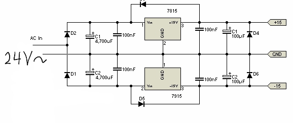

Nimm irgendeinen galvanisch getrennten DC/DC Wandler. Den kannst Du dann
polen wie Du willst.

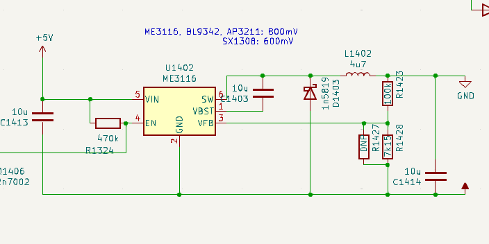

Viele Buck converter eignet sich als Invertierender Schaltregler. Es
braucht nur wenige teile, der Regler muss zum sauberen startup
begrenzten D/C oder OCP besitzen sowie die notwendige
Spannungsfestigkeit.
Jedoch rate ich, falls möglich, die alleinige verwendung der Positiven
Betriebsspannung. Meistens geht das, auch bei negativen
Eingangssignalen.

Manche "positiven" Schaltspannungsregler kann man auch zur Erzeugung
einer negativen Spannung verwenden, indem man Ausgang und Masse
vertauscht. Da kann der lineare LM78xx nur neidisch schauen 8-)
Edit:  frickelfreak hat quasi gleichzeitig die Innenschaltung gezeigt
z.B.  LMO78_15-0.5. Leider ist der nur bis max. 36V "Eingangsspannung"
zugelassen, was im invertierenden Betrieb (36-15) = +21V bedeutet. Wenn
du also +15V zur Verfügung hast, würde das passen.
Der LMW78_15-0.5 mit 72V Eingang nennt die Option der negativen
Ausgangsspannung nicht und ist auch schon recht teuer.

nur zwei Dioden als Gleichrichter.
Marcel V. schrieb:
> dann genügen evtl. auch nur zwei Dioden als Gleichrichter.
Die erwähnten 24V sind in der Industrie üblicherweise DC.

von Alfred B. (alfred_b979)
Das ist der entscheidende Punkt für
>>> indem man Ausgang und Masse vertauscht.
Und zwar nochmal genauer:
Buck/Step-Down wären wie erklärt als "Inverting Buck-Boost"
verwendbar. Dazu muß aber der Buck schon U_ein - (- U_aus)
an Spannungsfestigkeit haben.
Außerdem sinkt auch der gefahrlos entnehmbare Ausgangsstrom
wesentlich unter den bei Step-Down-Betrieb erreichbaren (im
Step-Down-Betrieb quasi ein fester Maximalwert ohne Einfluß
von ÜV/TV, bestimmt hauptsächlich von der Speicherdrossel.
@Buck-Boost(Flyback)-Betrieb: I_aus EXTREM abh. vom ÜV, und
auch bei U_ein = U_aus (ÜV = 1:1; TV = 50%) also im "besten"
Fall nur noch Bruchteile des Stromes als Step-Down/Buck.
Hier (-15V @ nur 18mA) reichte aber sicherlich jeder Buck
für >= (mit Aufschlag) 45VDC (/48VDC) und 0,5A oder so etwas.
Und da man z.B. "48V zu 1.2-36V 1A" Buck-Module sogar auch in
ultragünstigst wie Sand am Meer finden dürfte, ...
Für ein mal einfach auf 15VDC einstellen, und für länger
könnte man "Poti raus, Festwiderstand rein" machen.
