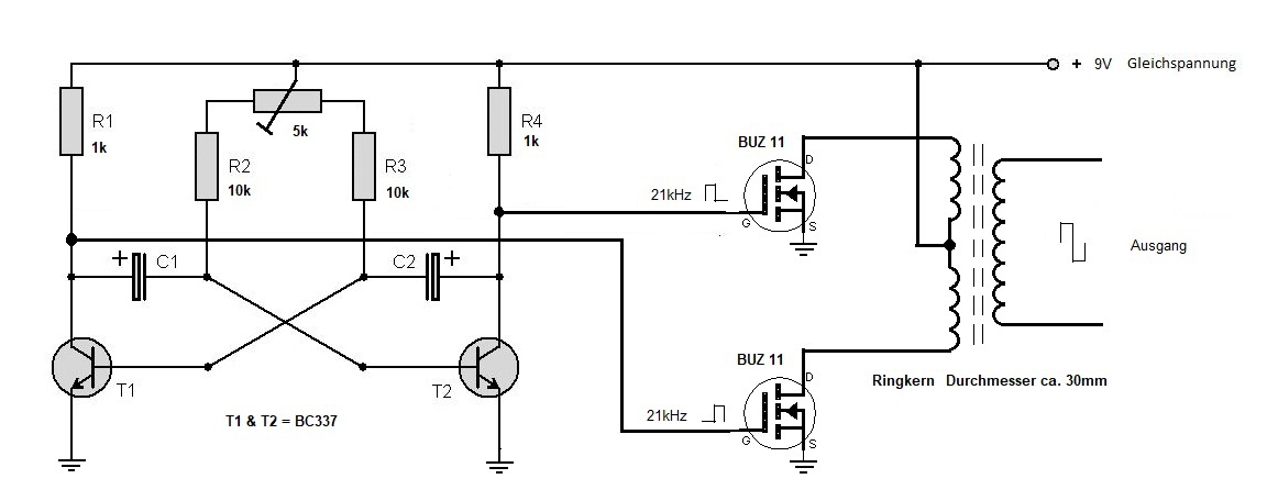

Ich möchte einen DC-AC Converter der simpelsten Art aufbauen. (Ich weiß
auch, dass es fertige Module perfekt aufgebaut für 5 Euro gibt und sich
das gar nicht lohnt.) Es soll aber selbstgebaut sein.
Der DC-Eingang wäre 12 Volt. Der AC-Ausgang soll nicht mehr als 500mA
leisten können. Die Frequenz etwa 50 Hz. Keine Sinusspannung, nur
Rechteck.
Hat jemand einen Schaltplan?
Bruno

von Marcel V. (mavin)
Mit dem 5k Trimmer stellst du den geringsten Ruhestrom ein.
Die Ringkerndrossel gibt's bei Conrad unter der Artikelnummer 534471,
die hat schon die beiden Primärwicklungen drauf. Die Sekundärwicklung
wickelst du dir passend aus 1mm Cul.-Draht noch dazu.
von Monk (Gast)
Taugt sie für die geforderten 50 Hz?
Ach soo, jetzt sehe ich es auch.
Nein! Dann muss ein Eisenkern her, oder zwei 50Hz Trafos mit
Mittelanzapfung hintereinander geschaltet werden. Dadurch wird das
System aber weich.

von Uwe S. (bullshit-bingo)
Nimm einfach zwei CMOS Schmitt Inverter, z.B. aus nem CD40106. Einer
davon erzeugt mittels R/C die 50Hz. Ein weiterer negiert dieses Signal.
Jetzt baust du eine Vollbrücke aus zwei P-Fets oben, sowie zwei N-Fets
unten. Jetzt noch die Gates der übereinander liegenden Mosfets
verbinden, hier jeweils einen der Gatterausgänge anschließen. Fertig.
Sind ganze 7 Bauteile. Ok, mit Elko über der Brücke und Kerko überm IC
ganze 9. Das hat man schneller gebaut, als die Suche und Bestellung
eines Fertigteils dauert, noch vorm Mittag hätte ich das als winziges
SMD-PCB reflow mit Schablone gelötet in Händen...
Die Fets sollten natürlich keine 1mR-Typen sein, da es keine Totzeit
gibt. Aber müssen es ja bei nur 500mA beliebe auch nicht, es genügen
z.B. welche mit 100 oder 200mR. Dazu kommt, daß die
shoot-through-Ereignisse bei nur 50Hz extrem kurz im Vergleich zur
Einschaltzeit sind.
