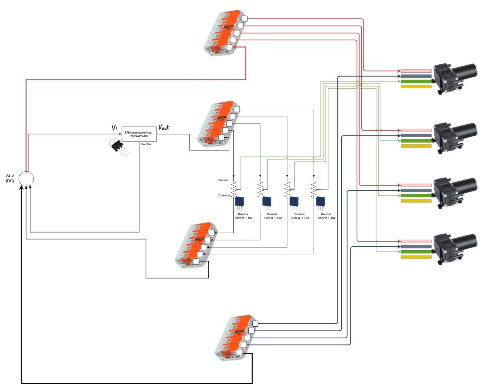

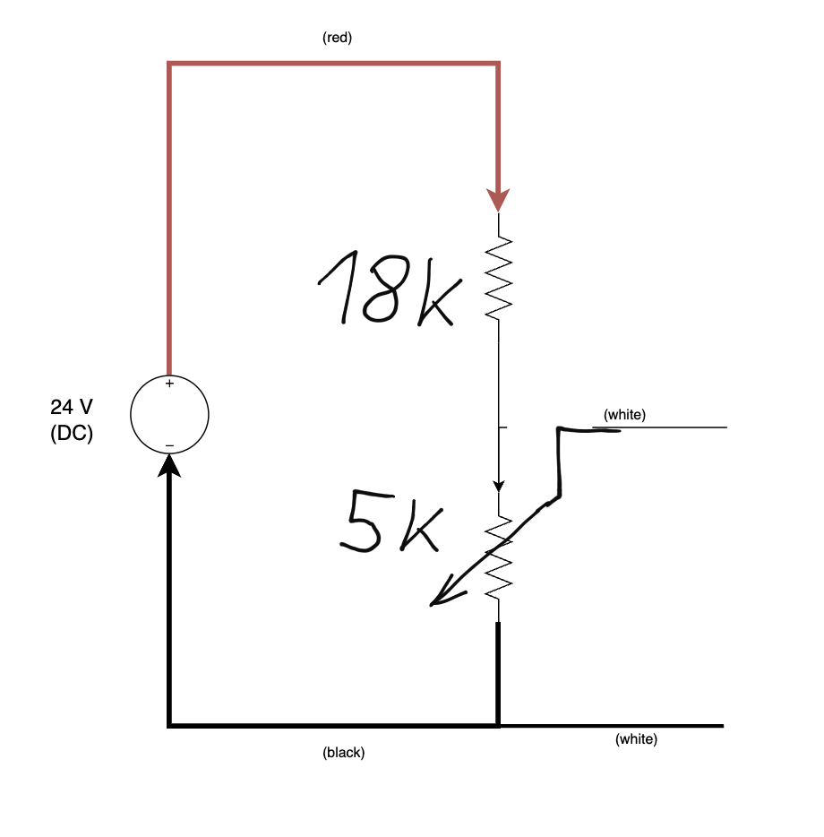

ich verwenden Pumpen, die 24V-DC-Spannung benötigen und ein "langsames"
Steuersignal von 0...5V DC für die Drehzahlregelung benötigen. Da wir
keine 5V-DC-Quelle haben, verwende ich einen Spannungsteiler um von 24V
auf 5V zu kommen. Anschließend stelle ich dieses Signal einem
Potentiometer-Eingang zu Verfügung, so dass ich max. diese Spannung
erzeugen kann, wenn ich daran drehe. Leider habe ich irgend einen Fehler
in meine Schaltung, denn die Referenzspannung sinkt auf ca. 0V, wenn ich
24V draufgebe. Das passiert allerdings nur, wenn ich Potentiometer und
Spannungsteiler verbinde.
Hat jemand eine Idee?
Vielen Dank

Lysandros schrieb:
> die Referenzspannung sinkt auf ca. 0V, wenn ich 24V draufgebe
Was ist in deinem Schaltplan die Referenzspannung und wo gibst du 24V
drauf? Zeichne beides ein.
Welchen Innenwiderstand haben die Potis?
Welchen Eingangswiderstand hat die Pumpe?
Diese Werte sind wichtig, denn du hast hier einen "*belasteten*
Spannungsteiler" den es zu berechnen gilt.

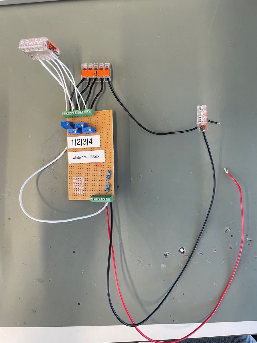

Im Foto sehe ich vier Potis im Schaltplan nur eins. Das ist irreführend,
korrigiere den Plan. Zeige die Platine von der Rückseite. Vermutlich
stimmt da noch mehr nicht mit dem Plan überein.

Das sind wohl 1K Potis. Natürlich bricht die Spannung dann ein, auf ca.
0,2V. Hängt natürlich davon ab wo der Schleifer des Potis steht.

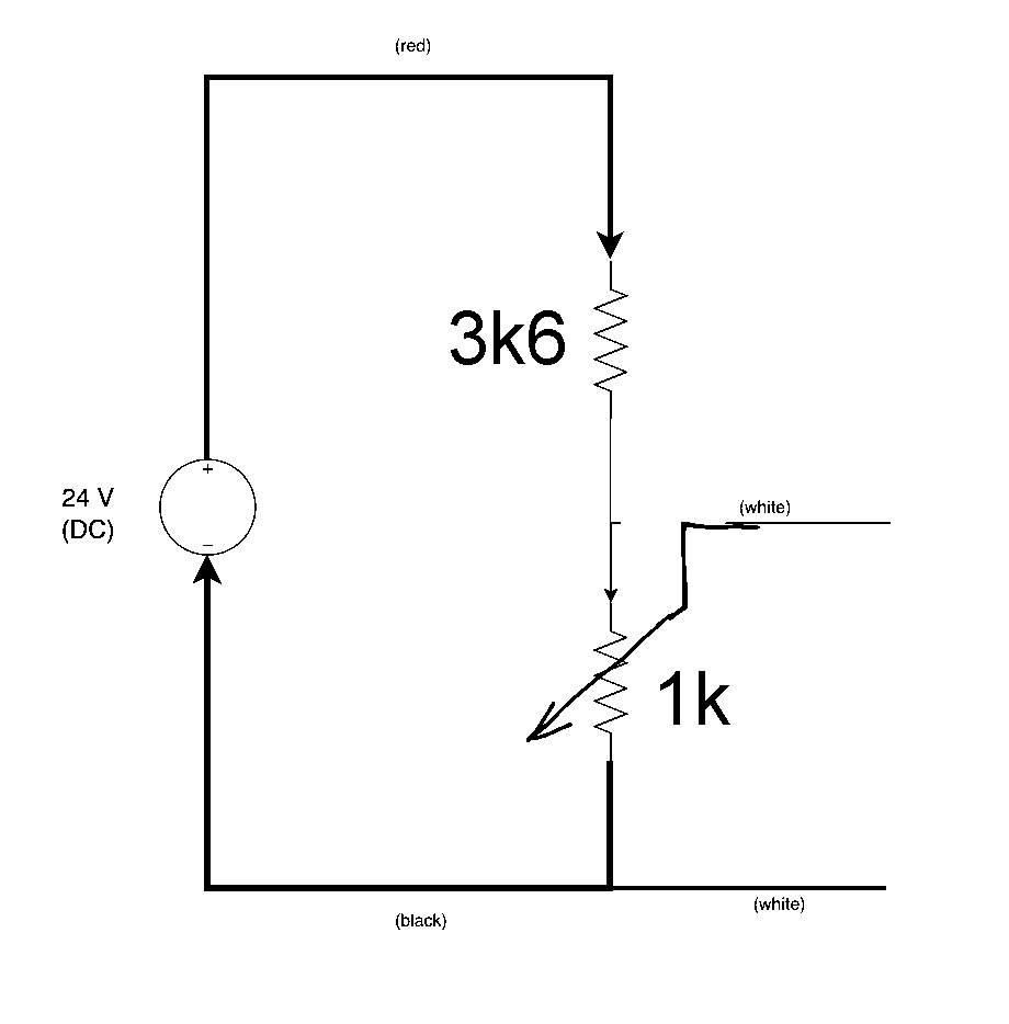

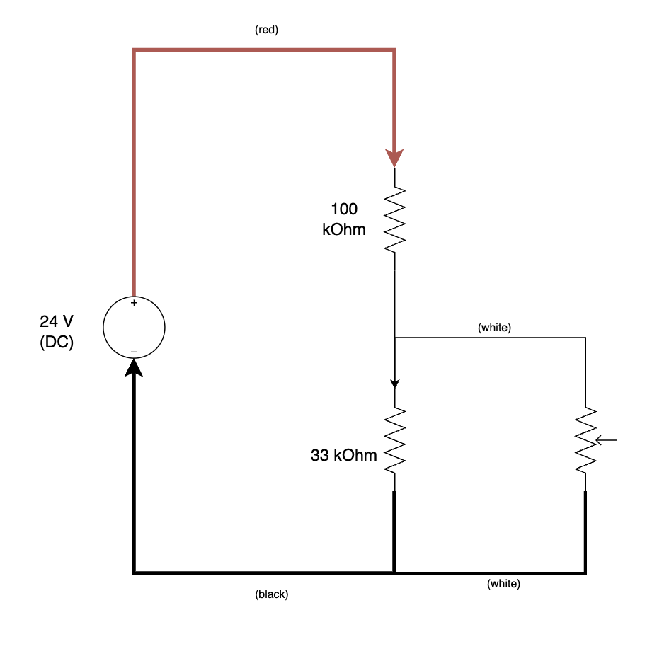

von Axel R. (axlr)
33k und 1k(Poti) parallel sind schonmal irgendwas kleiner 1k (970.5R).
Bei einem Vorwiderstand von 100k teilen sich dann deine 24V entsprechend
auf.
24V über dem gesamtwiderstand (101k rund) und „unten“ greifst du dann
per Dreisatz ca n Hundertstel deine 24 V ab.
((970.5 plus 100.000) durch 970.5) ist irgendwas mit 104.3. 24V durch
104.3 macht eben 0.23Volt.
24V-5V sind 19V über deinem jetzigen 100k müssen also 19V abfallen, um
überm Poti 5V maximal zu haben. Da du kein 5K hast (was kopfrechnen
jetzt einfach machen würde), sondern nur n Fünftel davon, brauchst du
auch keinen 19K, sondern einen 3.8K vorm Poti. Ich hätte jetzt auch nur
n 3.9k, würde aber n 3k6 suchen. Sind dann 24V durch (3.600 plus 1.000)
125mWatt. Das ganze dann 4x, für jedes Poti einen 3k6 als Vorwiderstand.
Oder eben ganz anders mitm 7805, wie oben beschrieben.
von H. H. (Gast)
Es sieht so aus, dass der TE gleich vier Motoren steuern will,
unabhängig voneinander. Da wäre ein 5V Spannungsregler schon eine gute
Idee.
von Manfred P. (pruckelfred)
> 0,2V.
Ja, Berufsschule "belasteter Spannungsteiler". Kann man rechnen, ist
aber für diese Anwendung sinnlos. Er hat auch noch einen Fehler drin,
bei vier Potis (250 Ohm) mit 100k davor bleiben gerade noch 50mV.
Ohne Last ist das egal.
Einen nach Dir kommt die Lösung, das eben vierfach aufbauen:
Marcel V. schrieb:
> Du kannst den Trimmer direkt in den Spannungsteiler mit einbinden.
Seine Trimmpotis "102" hast Du als 1k identifiziert.
1k macht bei 5Volt 5mA, 19V müssen weg - daraus errechnen sich 3,8 kOhm
für den oberen Widerstand. Ich hoffe, der TO kann das nachvollziehen,
Dir muß ich das ja nicht vorrechnen.
Das setzt voraus, dass die Steuereingänge hochohmig sind.

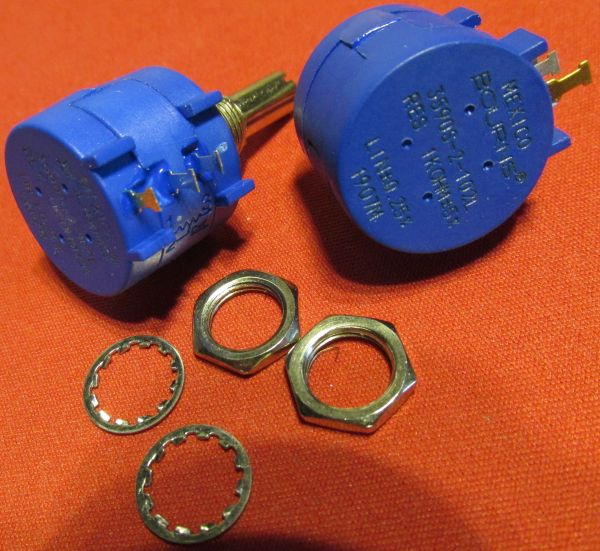

von Jörg R. (solar77)
Manfred P. schrieb:
Ich frage mich ob der TO die Drehzahl der Pumpen tatsächlich mit diesen
Mehrgangpotis einstellen möchte, dazu noch mit einem Schraubendreher.
Für seinen Zweck reichen vermutlich „normale“ Potis, dafür die aber mit
Knopf zum einstellen.
Jörg R. schrieb:
> Manfred P. schrieb:
Das habe ich ignoriert, weil es mit dem Problem der nicht verstandenen
Spannungsteiler nichts zu tun hat.
Das Einstellen dieser 10-Gang-Potis ist schon deshalb doof, weil man
ständig aus dem Schlitz läuft. Dazu kommt, dass der Hersteller nur eine
begrenzte Anzahl Betätigungszyklen garantieren wird.
Warten wir ab, ob er sich wieder meldet.
von Lysandros (lys)
Vielen Dank euch allen für die Inputs!
--Ja, es handelt sich um ein 1-kΩ-Potentiometer
--Wir haben insgesamt 4x davon weil wir 4x Pumpen ansteuern möchten
--Die Eingangsimpedanz für das Steuersignal an der Last ist ca. 40kΩ.
--Ja, es ist eine Fummelei, mit dem Schraubenzieher in den Schlitz zu
kommen, insbesondere bei Prüfständen mit un-ergonomischen
Raumverhältnissen^^
Ich begreife langsam die Problematik mit dem belasteten Spannungsteiler.
Wenn jedoch die Widerstände zu niedrig gewählt werden, dann könnte die
Wärmedissipation ein Thema werden...
Deshalb bestelle ich jetzt die Spannungsregler von STM. Im Datenblatt
steht: "Minimum load current for regulation is 5 mA." Hat jemand
Erfahrung damit?

von Andrew T. (marsufant)
Das wird es auch wenn Du mit (linearem) Spannugnsregler von 2VV auf 5V
regelst.
In Deinem Beispiel (4 stück 1 K Potis) sind das 25mA, die der
Spannungsregler bereitstellen muss.
macht also 19V x 25mA Verlustleistung, zzgl dem was der Spannungsregler
selber benötigt,
somit ca. 0.5W -- ein kleiner Kühlkörper am Regler schadet also nicht
für ggfs. erhöhte Umgebungstemperatur. Du schreibst ja selber oben
"beengte Verhältnisse".
> Erfahrung damit?
Ja, läuft millionenfach gut (ich vermute Du nimmst 7805 oder LM317 mit
Beschaltung).
Da Du mit 25mA belastst, erfüllst Du die "min. load" deutlich -- passt
also.

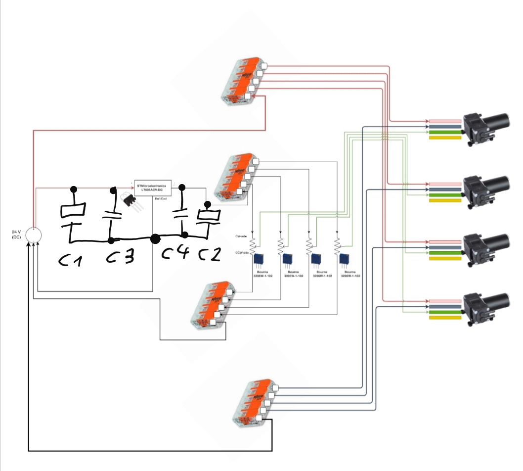

von Lysandros (lys)
Hallo nochmals, anbei mein Vorschlag für den Schaltkreis. Wird das so
funktionieren? Benötige ich unbedingt die Kondensatoren?
Viele Grüße
Mit Kicad o.ä. wäre es professioneller, übersichtlicher und vor allem
nicht 3Mb groß:-)
> Wird das so funktionieren?
Ja, aber nur wenn Du noch Vin mit Vout am 7805 tauschst.
Du meinst vermutlich die Kondensatoren für den 7805. Ja, die sollten
rein, und zwar direkt an den 7805. Und, wie schon in einem anderen
Kommentar geschrieben, solltest Du dem 7805 einen kleinen
(Finger)Kühlkörper spendieren.
von Axel R. (axlr)
ein 820R und ein 120R in Reihe, statt des Reglers, hätten es auch getan
(zusammen 940R, statt 950R). Ob man den 1K Potis nicht doch je einen
eigenen Vorwiderstand spendieren sollte und parallel zu jedem Poti noch
einen kleinen 47µF Elko packt?
Ansonsten ginge das so, wenn man sich an die Herstellerangaben
bezugnehmend der Beschaltung des Spannungsreglers hält. Jeder will da
etwas anderes, je nach Baujahr und Hersteller.
von Marcel V. (mavin)
U.U. sogar nur ein einziger 820R / 2 Watt Widerstand. Dann spart man
sich die komplette Kondensatorbank und die Verlustleistung bleibt mit
0,5 Watt sowieso immer gleich.
Ist gegen das 1k-Poti unkritisch, 1k||40k ergibt 976 Ohm.
Von daher sollte 3k6-1k pro Strang den Zweck erfüllen - wenn die 24V
sauber sind.
> Raumverhältnissen^^
Warum keine richtigen Drehpotis mit Bedienknopf? Auch die gibt es als
Zehngang, Anhang.
Sicher? Spannungsteiler gehören zum Grundstoff jedes Elektroberufes.
Ich benutze ja gerne deutsche Ausdrücke! Die Verlustleistung Deines
Gebildes kann man rechnen: 24V/4,6k gibt 5,2mA mal 24V = 125mW,
unkritisch.

Hannes J. schrieb:
> Es wird höchste Zeit dass du dir mal anschaust wie groß deine Last auf
> der 5V Seite ist.
Er sagte, dass sein Motoren etwa 40k Eingangswiderstand haben.
Das Strippenziehergewurstel mit Wagoklemmen meinst Du nicht ernst? Das
gehört mit kurzen Verbindungen auf Lochraster aufgebaut, suche einen
Elektroniker, der das kann.
Ersetze sollten durch müssen .
Das habe ich schon gestern empfohlen und vorgerechnet!
> und parallel zu jedem Poti noch einen kleinen 47µF Elko packt?
Das macht Sinn.
