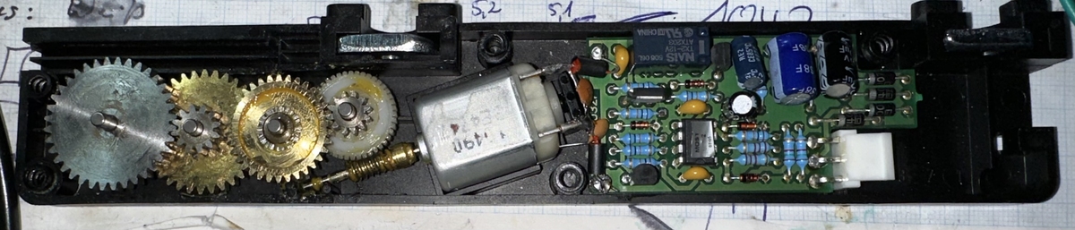

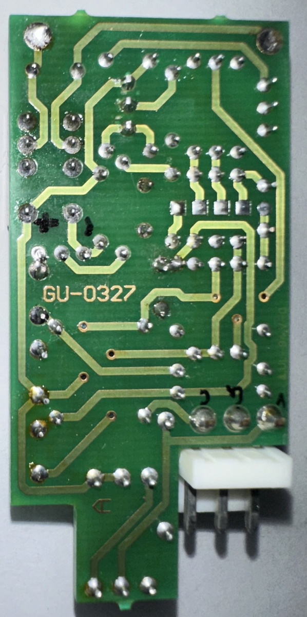

Hi! Eigentlich wollte ich euch mit so einem Blödsinn nicht mehr
behelligen, aber ich will lernen und komme nicht hinter die Schaltung.
Ausgangssituation:
Automatische Türver- und Entriegelung (Gretsch-Unitas GU-SECURY
A-Öffner, BJ 2005). Ausgetauscht wurde der schon.
Ein Entstör-Kerko (104Z) parallel zum Motor war durchgebrannt und hat
den Motorausgang mit etwa 13,5 Ω belastet. Bis zu dessen Entfernung bzw.
Austausch funktionierte die Schaltung nicht.
Die Schaltung basiert auf einem PIC 12F629.
- Der schaltet - bei Steuerleitung auf Versorgungspotential - drei
seiner Ausgänge HIGH, sodass der Motor 5 Sekunden lang links herum dreht
und den Bolzen ausfährt.
- Umgekehrt, bei schwebendem oder Massepotential der Steuerleitung,
schaltet er wieder zwei Ausgänge plus einen anderen HIGH, sodass
zunächst der Motor rechts herum dreht und nach 5 Sekunden stoppt.
Jeweils ziemlich genau 5 Sekunden. Ich denke nicht, dass der IC eine
Fehlfunktion hat. Auch wird kein defekter Elko usw. als externer
Zeitgeber für den Timer im PIC dienen.

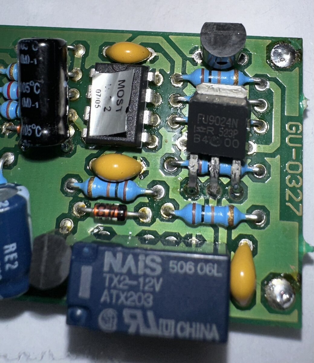

Erkenntnisse:
- P-Kanal-MOSFET FU9024N schaltet den Motorstrom, als Treiber dient der
BC546 an seinem Kopfende
- Die Drehrichtung (Verpolung) wird durch das Relais TX2-12V bestimmt,
ebenfalls durch MCU per BC546 gesteuert
- Zulässige Versorgungsspannungen: 12 - 24 VDC oder 12 VAC
- Der MOSFET wurde mit dem Kurzschluss sehr heiß, schaltet aber noch
Doch warum dreht der Motor zu lange? Beim Ausfahren schiebt er den
Bolzen fast aus dem Gehäuse, beim Einfahren drückt es die Zahnräder aus
der Führung, weil zu lange rein gedreht wird! Beim Ausfahren bekommt der
Motor rund 11 VDC, beim Einfahren etwa 8 V.
Meine Versuche zeigen, dass er bei niedrigen 4 VDC erst die richtige
Drehzahl hat, um die passende Anzahl an Umdrehungen zurückzulegen.
Doch wie wird diese Schaltung einmal den Motor für 4 V stabilisiert
haben? Es gibt hier keinen Linearregler-IC.
- Längsregler aus Z-Diode und BJT bzw. MOSFET? Kann ich nicht finden
- Schaltung scheint nicht auf 12 VDC zu stabilisieren, lediglich
Vollbrückengleichrichter aus 1N4007 => Spannungsteiler aus Widerständen
zu unpräzise

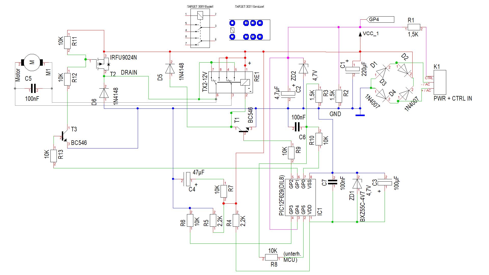

(Ich bin gerade dabei, die Schaltung in einen Schaltplan zu übertragen,
doch dürfte ich sie dann hier veröffentlichen?!)
Danke!
Nico

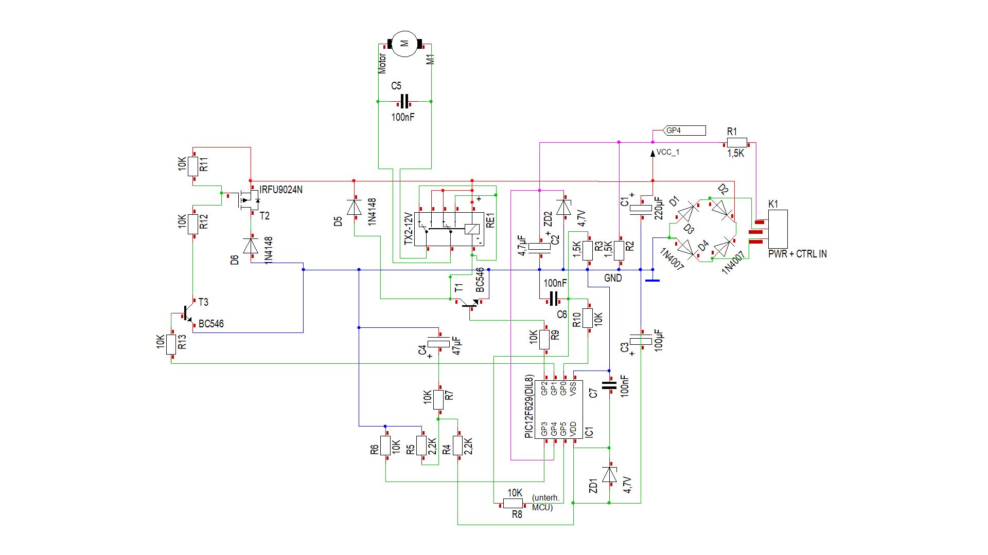

von Nico W. (nicnic)
Danke für deine Antwort! Der ist mir in der Tat zugelaufen; "auf einmal
kaputt".
Ich habe die gedruckte BDA dazu bekommen, er soll definitiv mit den
angeg. Spanungen betrieben werden:
https://www.g-u.com/fileadmin/user_upload/Images/Landingpages/SECURY_Serie_21/045777_l_de.pdf
Bitte entschuldigt das schiere Chaos, ich hab das zum ersten Mal
gemacht. Ich weiß nicht, wie man Schaltpläne erstellt, ehrlich gesagt.
Vielleicht wird ja dennoch jemand schlau draus. Kann auch noch Fehler
beinhalten.
Edit: Was den MOSFET betrifft, da muss ich was übersehen haben. Der
bezweckt so ja gar nichts.
von Axel R. (axlr)
> beinhalten.
...Würde er tatsächlich angestuert werden, tät er die Betriebsspannung
kurzschließen, so wie Du es geeichnet hast. Da die Z-Diode für die
Versorgung des µC aber eh evtl. über R4...
danke für deine Mühe bei der Aufnahme des Plans. Haut so leider nicht
ganz hin. Ich hatte gehofft, im Source-Zweig eine Art Shunt-Widerstand
zur Stromüberwachung zu entdecken

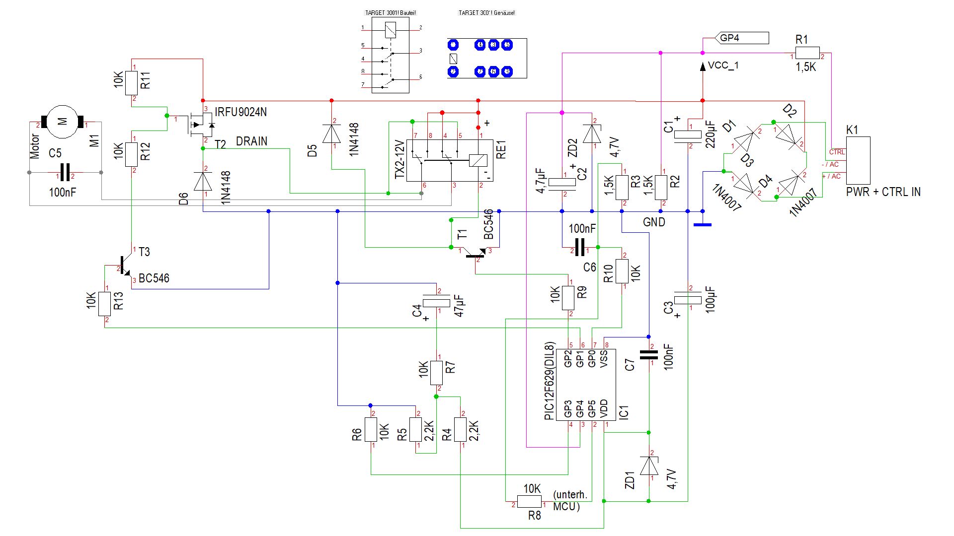

Danke Axel, ich habe die Verbindungen unterhalb des Relais übersehen. So
ergibt es mehr Sinn - die Masseverbindung der Relaiskontakte für den
Motor hängen am DRAIN des FET.
Aber angesteuert wird der MOSFET doch - über GP1
Vorhin habe ich das Ding noch mal angeschlossen, da bekam plötzlich der
PIC keine Betriebsspannung (bzw. < 1 V) und der Motor drehte. Seltsam.
Aus der Schaltung werde ich auch nicht schlauer.

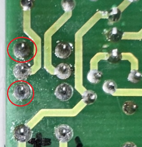

von Michael G. (saveline)
Sieht so aus als ob das Relais kalte Lötstellen hat.

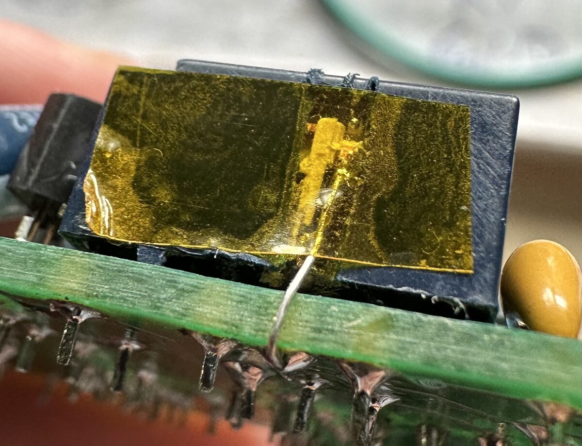

Michael, danke dir, kommt bei Relais ja wirklich gern mal vor. Habe sie
nachgelötet, aber das Relais schaltete dennoch nicht mehr. Beim Auslöten
ist mir lästigerweise ein Bein abgerissen. Von unten ist dieses
Mini-Teil komplett mit Epoxidharz vergossen, weshalb ich es über die
Seite provisorisch gefixt habe. Am Labornetzteil schaltet es aber sauber
durch.
Die Ursache ist aber gefunden! Die Z-Diode ZD1 war defekt.
Alex, hast natürlich Recht, der µC wird nicht über 10K mit Spannung
versorgt sondern an R4 liegt direkt die gleichgerichtete Spannung an.
Nach wie vor bekam der µC keine Spannung und mein Schaltplan konnte an
der Stelle auch nicht stimmen. Nachgemessen: Der Elko, der
Entstörkondensator und die Z-Diode liegen in Reihe. Bei der Korrektur
des Schaltplans fiel auf, dass ZD1 in beide Richtungen Durchgang hat!
War das dein Gedankengang?
Ausgelötet, geprüft - 48 Ohm in beide Richtungen. Damit hat er dem µC
natürlich sämtliche Spannung gegen Masse abgeleitet.
ZD1 ist eine BXZ55C-4V7, wie ich jetzt weiß.
Ich hatte keine ähnliche da und deshalb eine mit Aufdruck "Z3"
reingebraten. Durchbruch bei "3-4 V" anstatt bei 4,7 V.
Dennoch: Die Motorspannung ist stabil bei 5,5 V und damit ist die
Motorgeschwindigkeit nahezu richtig!
Danke schön!

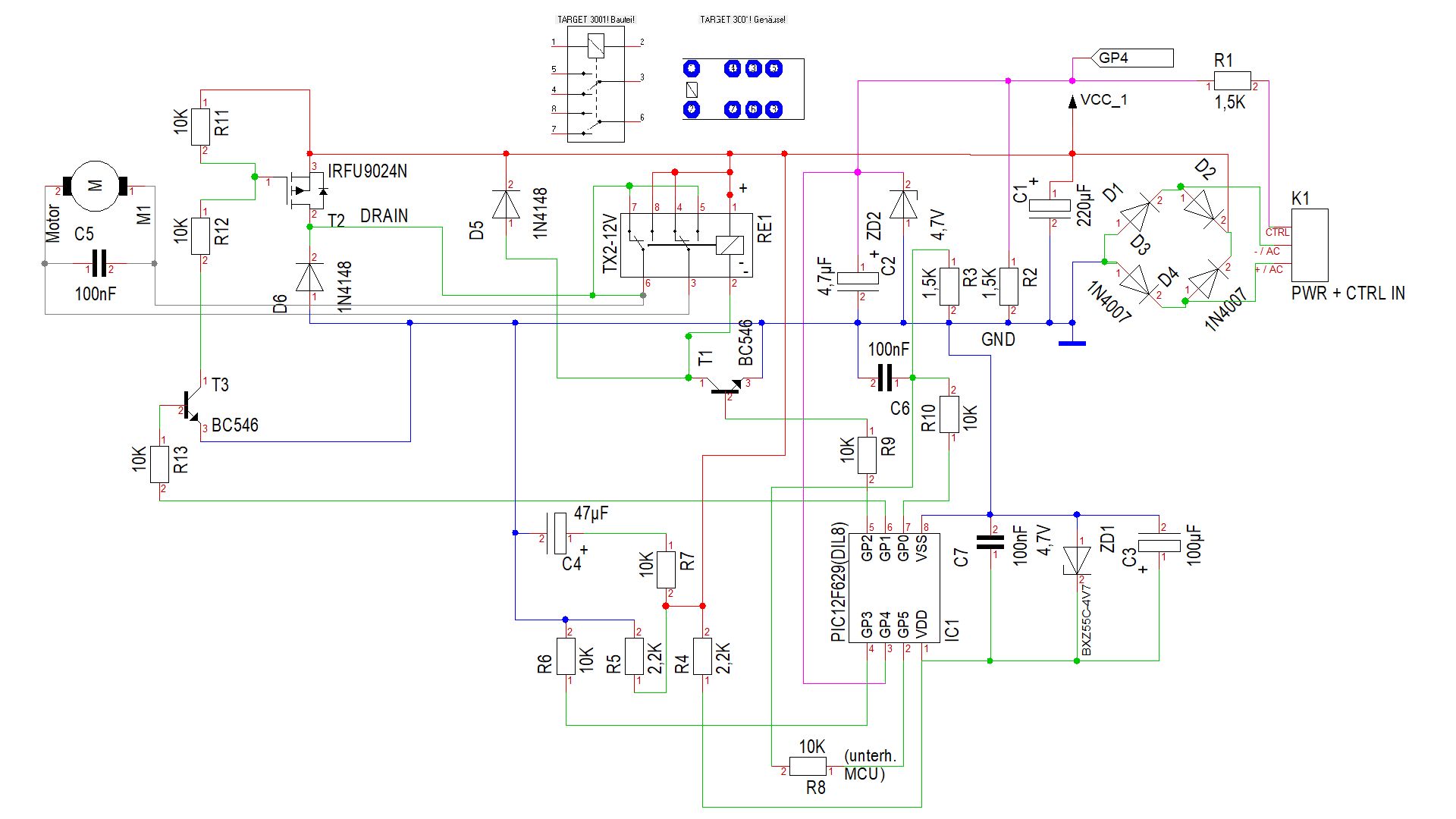

Noch eine letzte Aktualisierung vom Plan hab ich angehangen, hat
vermutlich immer noch zig Fehler aber zum Üben war's nicht schlecht.
von H. H. (Gast)
Nico W. schrieb:
> Bei der Korrektur
Hast du sie deshalb im Schaltplan verkehrt herum eingezeichnet?
So kann ich es ja jetzt auch nicht belassen. Danke für den Hinweis!
