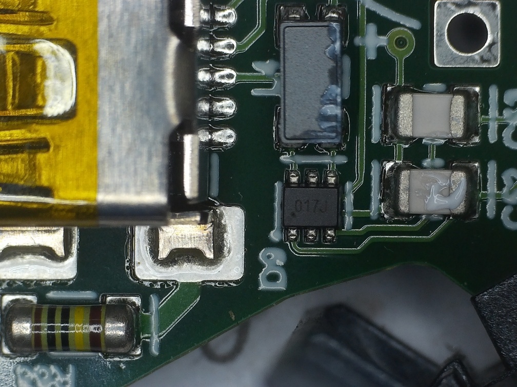

Hallo zusammen, bin auf der Suche nach diesem Bauteil. Beschriftung 017J. Darüber finde ich allerdings nichts. Sitzt neben der USB Buchse und wird sehr wahrscheinlich ein TVS Array sein. Über USB wird das Gerät nicht richtig erkannt. Vielen Dank und viele Grüße Christian
Christian S. schrieb: > wird sehr wahrscheinlich ein TVS Array > sein. Wird so sein. Die Gleichtaktdrossel ist ja direkt damit verschaltet. Leider gibt es die mit unterschiedlichem Innenleben. Löte das Ding raus, und teste dann die USB Funktion. Sollte auch ohne TVS gehen, dann aber "not protected".

H. H. schrieb: > Baugröße? Knan ich nicht genau sagen, da ich das Package nicht kenne. Der C daneben (zum Größenvergleich) ist ein 0805er Stefan M. schrieb: > Löte das Ding raus, und teste dann die USB Funktion. Habe ichgemacht. Vorher hat Win gemeckert, dass es das Gerät nicht erkennen kann. Nun passiert gar nichts mehr.
Hallo Christian, Christian S. schrieb: > Habe ichgemacht. Vorher hat Win gemeckert, dass es das Gerät nicht > erkennen kann. Nun passiert gar nichts mehr. das kann daran liegen, dass die Datenleitungen durch das Bauteil geführt werden. Somit kann dann nichts mehr erkannt werden, mit Draht überbrücken. https://www.st.com/resource/en/datasheet/usblc6-2.pdf Hier als Beispiel ein ähnlicher Schutz IC. (könnte passen hat aber eine andere Beschriftung) Du kannst versuchen die Pinbelegung aus dem Layout herzuleiten. MfG Kalti

Thomas K. schrieb: > das kann daran liegen, dass die Datenleitungen durch das Bauteil geführt > werden. Stimmt, das gibt es auch. Hatte ich nicht bedacht. Habe bisher nur mit der Version gearbeitet, die man auch weglassen kann.
Christian S. schrieb: > H. H. schrieb: >> Baugröße? > > Knan ich nicht genau sagen, da ich das Package nicht kenne. Der C > daneben (zum Größenvergleich) ist ein 0805er Also wohl SOT-563/SOT-666.
