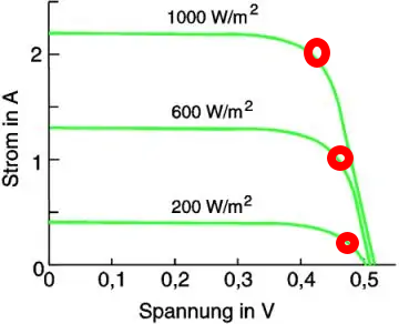

Der MPPT-Regler muss "rumeiern", sonst findet er den Punkt mit der
maximalen Leistung nicht.
Die max. Punkte (Bild) verschieben sich mit der Einstrahlung und liegen
in Bereich der ROTEN Punkte.
Quelle:
https://www.solarserver.de/wissen/basiswissen/photovoltaik-typen-und-eigenschaften-von-solarzellen/
Vielleicht kann man beim Regler Parameter einstellen, um die Änderungen
zu reduzieren. Könnte dann aber die Energieausbeute reduzieren.

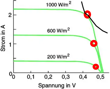

von Giovanni (sqrt_minus_eins)
Uwe B. schrieb:
> Erweitern kann man das für einen Härtetest, wenn es Multi-Maxima gibt,
> um zu testen, ob der MPPT auf einem relativen Maximum hängen bleibt
> statt das absolute Maximum zu finden.
Es gibt nur 1 Maximum für eine bestimmte Einstrahlung.
P = U x I  ==> d.h Linien mit konstanter Leistung sind Hyperbeln (Bild).
Vielleicht habe ich die Aufgabenstellung nicht verstanden. Es wird nach
einer Testeinrichtung für den MPPT gesucht.
* Stationär? Wozu? Der MPPT findet den Punkt und bleibt dort stehen.
* Dynamisch? Thema "herumeieren". Ist vielleicht möglich, aber wie
bewerte ich dann das Ergebnis? Welche Referenz?
Morgen scheint wieder die Sonne!

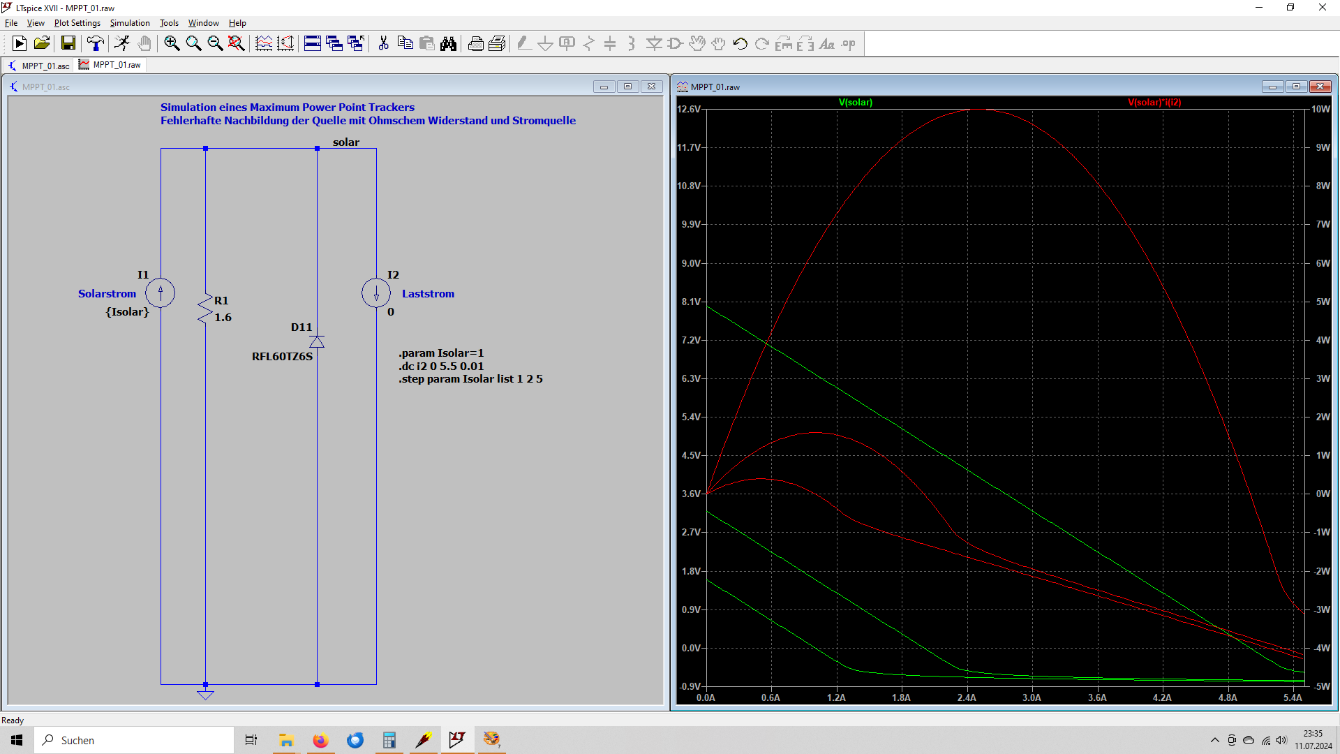

von Falk B. (falk)
Günter L. schrieb:
>>Nö, denn ein Solarmodul ist keine Spannungsquelle mit rein ohmschem
>>Widerstand, siehe Ersatzschaltbild.
> Und du meinst da findet der MPPT-Regler nicht den
> maximalen Leistungspunkt?
Habe ich das behauptet? Nein. Der findet den schon. Aber deine Emulation
mit einem Längswiderstand und Leistungsanpassung bei U0/2 ist hier
schlicht falsch.
> Was macht er stattdessen?
Er sucht den MPP auf der Diodenkennlinie. Der liegt dort, wo die interne
Diodenkette der Solarmodule gerade so nicht mehr leiten.
Wird der Laststrom erhöht, sinkt die Eingangsspannung des MPPT bei
konstantem Strom -> weniger Leistung
Wird der Laststrom gesenkt, steigt die Eingangsspannung bei sinkendem
Strom -> weniger Leistung.
Siehe Anhang. Ein einfaches Modell.

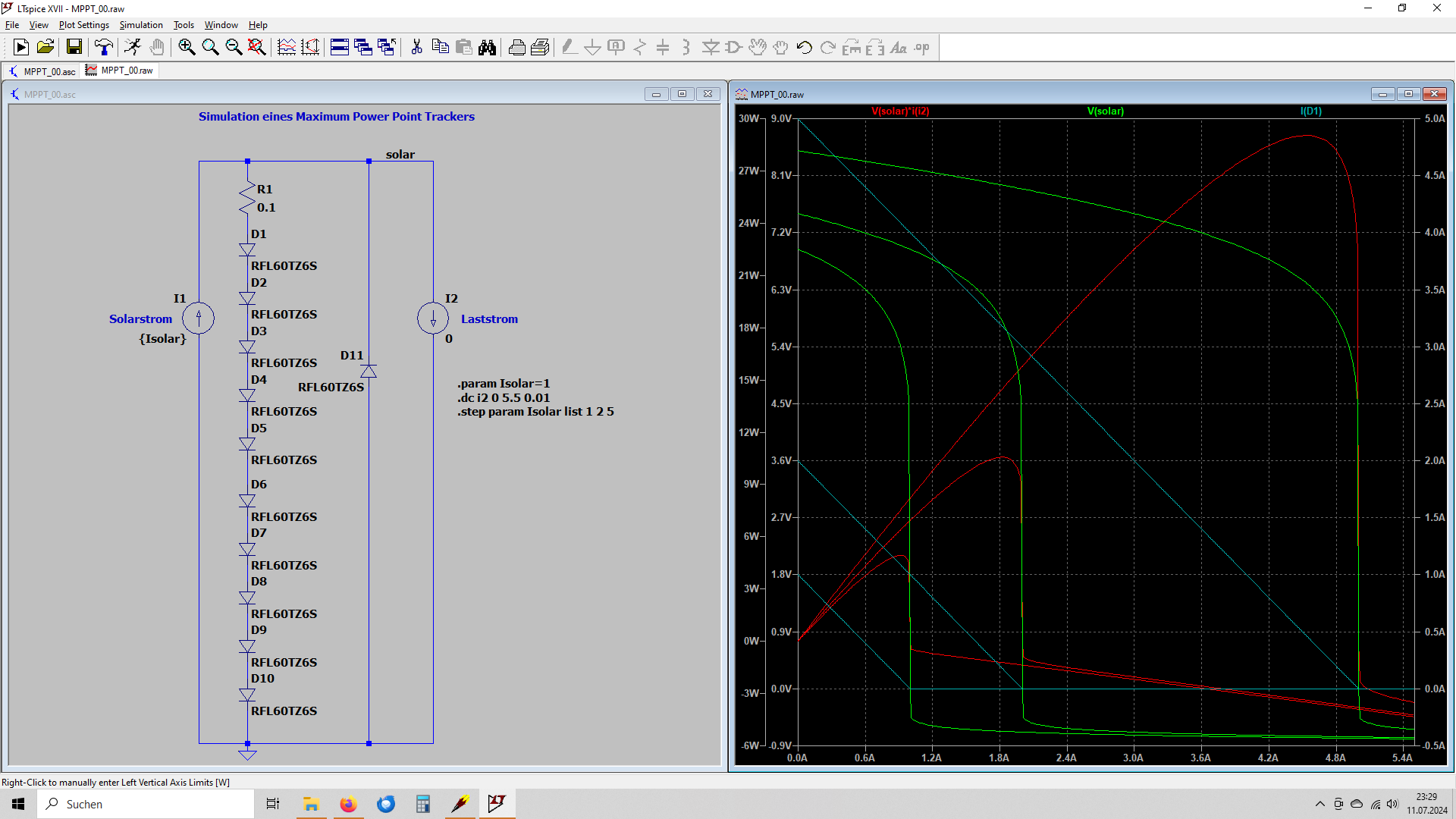

von Falk B. (falk)
Zum Vergleich ein fehlerhaftes Ersatzschaltbild.
Damit noch Störungen durch Schwankungen und Streuung der Zellen in die
Simulation mit einfließen, sollten an zwei der Dioden in der Kette noch
