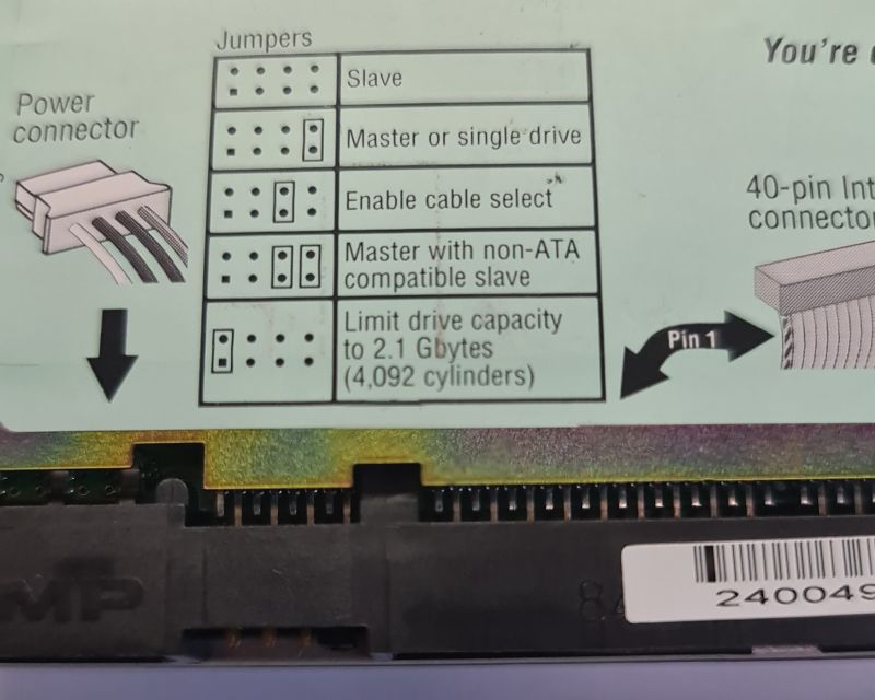

Bzgl. "nicht größer als 2GB": Manche Festplatten haben einen Jumper um
die Größe zu beschränken bis ein Treiber, der weiß wie man mit mehr
umgeht, den Rest freischaltet.

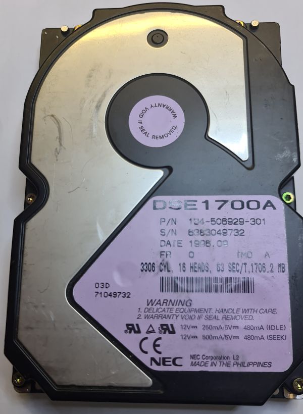

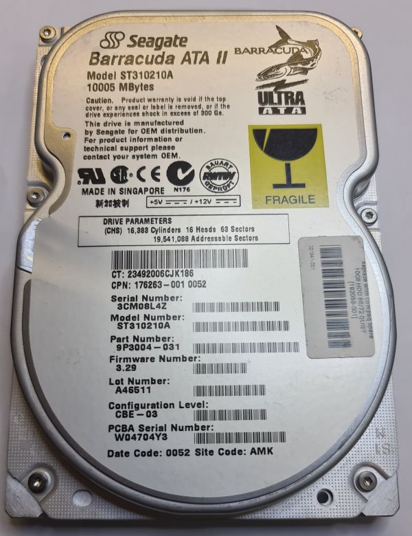

von Kurt A. (hobbyst)
Falls noch Interesse besteht, habe in meinem Archiv noch 3 Stück
gefunden.
1. NEC 1.GB (Date 09/1996)
2. Samsung 2.16GB (Date 04/1998)
3. Seagate 10GB limiterbar auf 2.1GB (Date Code 0052)
Smartdaten nur bei Seagate vorhanden. Ohne Fehler 17051 Betriebsstunden.
Für Euro 15,00 pro Stück plus Versand innerhalb DE würde ich diese
abgeben.
