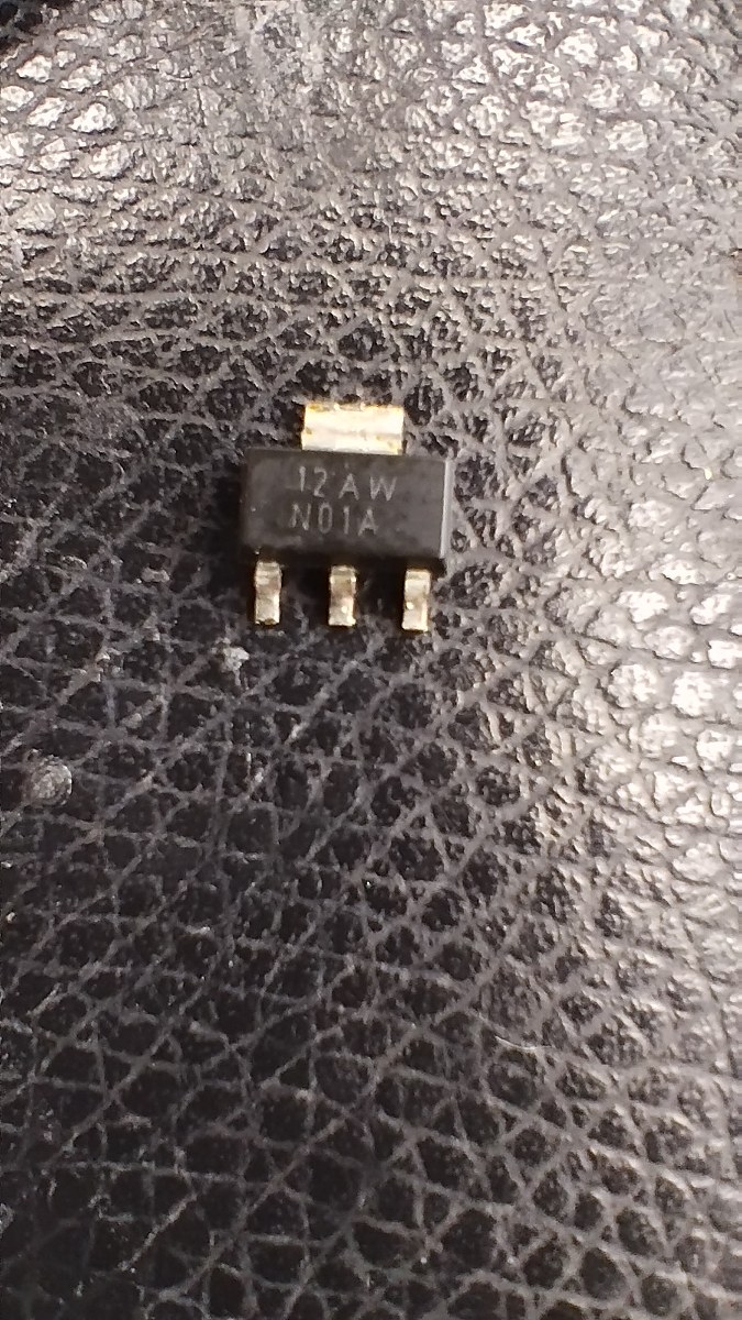

Moin.. Ich mal wieder. Ich bin auf der Suche nach dem SMD Bauteil auf dem Foto. Kann mir jemand weiterhelfen und sagen, was das für ein Bauteil ist? Schon mal Danke im Voraus! Gruß mastermixer

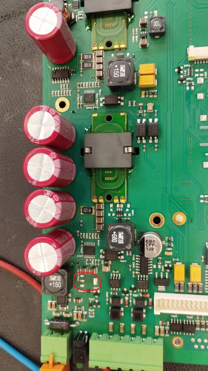

M. P. schrieb: > Kann mir jemand weiterhelfen und sagen, was das für ein Bauteil ist? Kannst du uns helfen und sagen, wo es drin war? Am besten auch mit einem Foto vom Umfeld.
Moin.. Das Bauteil ist in einem Schaltnetzteil von einem Bedienpanel. Das Netzteil startet nicht, das Bauteil hat kompletten Kurzschluss und der Komponententester sagt "unbekanntes Bauteil". Gruß mastermixer
Gehäuse SOT-223 ? https://www.nxp.com/docs/en/package-information/SOT223.pdf Der übliche Suchbegriff ist dann "SMDcode"
So schlau war ich auch schon, hab aber nix passendes gefunden. Ja, SOT-223 Gruß mastermixer
Werner P. schrieb: > such mal hier: https://smd.yooneed.one Evtl.: N01A LM317EMP National Semiconductor SOT-223 Linear voltage regulator IC LDO, Adjµstable 3..37V, 1.5A
> National Semiconductor das war einmal, heute TI Dass man bei alldatasheet auch nach Marking suchen kann war mir neu. https://www.alldatasheet.net/view_marking.jsp?Searchword=....
Christoph db1uq K. schrieb: >> National Semiconductor > das war einmal, heute TI Der Chip trägt zwar das alte NatSemi Marking, aber er stammt von einem Nachbauer aus China.
Moin.. Das scheint tatsächlich ein LM317 zu sein. Prima. Vielen Dank für Eure Unterstützung! Gruß mastermixer
