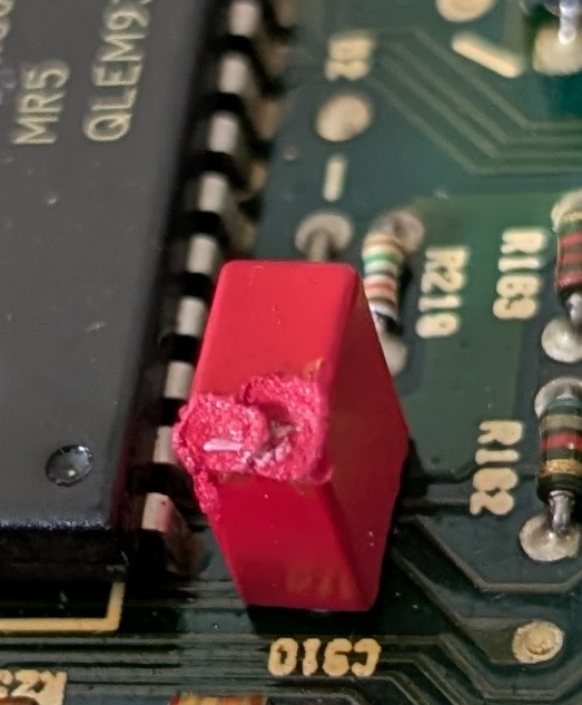

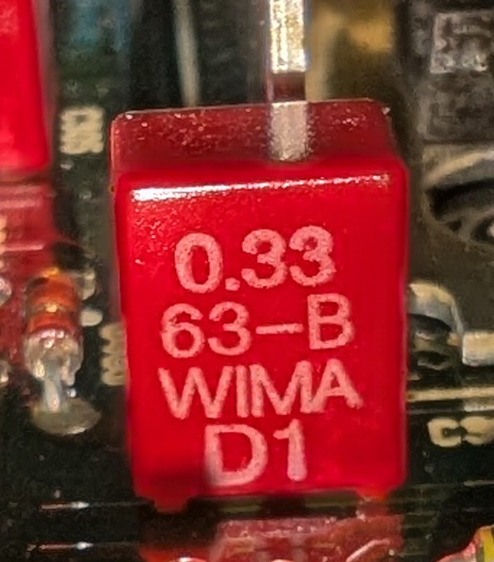

Hallo, für folgenden Kondensator brauche ich Ersatz. Ich weiß bisher, dass er 0.33 uF und 63V hat, allerdings gibt es Unmengen an wima Kondensatoren mit diesen Werten. Kann mir jemand bei der Auswahl eines geeigneten Ersatzes helfen? Die Platine stammt aus den frühen 90ern und steuert die Klimaanlage in einem Auto.
Christian schrieb: > Ich weiß bisher, dass er 0.33 uF und 63V hat Nimm irgendeinen anderen MKx (x=PTSY) mit dem passenden Raster und den passenden Abmessungen. Schau, ob der passt: - https://www.reichelt.de/sg/de/mks02-pet-kondensator-330-nf-10-63-vdc-rm-2-5-mks02-63-330n-p172661.html > Kann mir jemand bei der Auswahl eines geeigneten Ersatzes helfen? 1. Ist der tatsächlich kaputt? 2. Ist der tatsächlich nötig? Zu 2.: wenn der nur die Versorgung puffert, dann sollte die KA auch ohne diesen C funktionieren.

Lothar M. schrieb: > Ist der tatsächlich kaputt? Ich habe blöderweise beim Erneuern eines anderen Bauteils, so einen gestreift. Edit: Ob er tatsächlich notwendig ist kann ich nicht sagen. Kurzschluss hat er keinen. Befürchte, dass er nicht lange halten wird mit der Beschädigung.

Christian schrieb: > Edit: Ob er tatsächlich notwendig ist kann ich nicht sagen. > Kurzschluss hat er keinen. Wenn die Steuerung läuft, dann drin lassen. > Befürchte, dass er nicht lange halten wird > mit der Beschädigung. Ach wo.
Christian schrieb: > Befürchte, dass er nicht lange halten wird > mit der Beschädigung. Schwer das Lebensdauerende vorherzusagen, aber Austausch des wima ist schon der richtige Weg, da eine zuverlässige Lösung zu schaffen.
Christian schrieb: > Kurzschluss hat er keinen. Befürchte, dass er nicht lange halten wird > mit der Beschädigung. Da die vergossen und annähernd unkaputtbar, weil selbstheilend, sind: Nix machen.
Christian schrieb: > Befürchte, dass er nicht lange halten wird mit der Beschädigung. Oha, da hat wer mit dem Lötkolben nicht aufgepasst... Ich würde da einfach ein wenig Iso-Lack drauftupfen und ganz entspannt abwarten.
Lothar M. schrieb: > Ich würde da einfach ein wenig Iso-Lack drauftupfen Besser gar nichts machen, ist doch verschweißt.
Christian schrieb: > Kann mir jemand bei der Auswahl eines geeigneten Ersatzes helfen https://bg-electronics.de/shop/product_info.php/products_id/1481/language/en Dürfte egal sein, welchen 0.33uF 63V Kondensator du von welchem Hersteller kaufst, Hauptsache er passt in die Löcher.
Lothar M. schrieb: > Ich würde da einfach ein wenig Iso-Lack drauftupfen und ganz entspannt > abwarten. Damit der magische Rauch nicht entweichen kann? Aber egal - ich würde den C einfach drin lassen, und weiternutzen.
