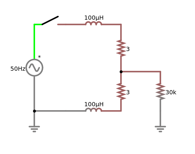

Udo K. schrieb:
> Wenn das Blech auf PE hängt, dann liegt am Blech keine gefährliche Spannung an!
Bei einem satten Kurzschluss kann das Gehäuse auf der halben
Netzspannung für wenige ms liegen, sofern die PE-Leitung nicht einen
höheren Widerstand bis zum Erdungspunkt hat, als die Phase.
Beim Verlöschen des Lichtbogens des Abschalters kann noch mal ein
höherer Spannungspeak in umgekehrter Richtung auftreten.
Wer deshalb losläßt oder zusammenzuckt, zahlt den nächsten Bierkasten
oder ein Bierfaßl.

Dieter D. schrieb:
Der maximale Schutzleiterwiderstand ist 0.3 Ohm. Da liegt keine
gefährliche Spannung an.
Was ist der maximale Phasenleiterwiderstand?

Dieter D. schrieb:
In diesem theoretischen Fall 1.08 Ohm. Die Schutzleiterspannung darf
maximal 50 Volt betragen.  Wenn die Spannung so hoch ist, ist aber was
faul.

von Michael B. (laberkopp)
Das ist offensichtlich falsch.
Sowohl die Phasenleitung als auch die Schutzleiter haben bis zu 0.3 Ohm
und bilden im Kurzschlussfall einen Spannungsteiler. 125V~ sind schon
gefährlich.
Bloss weil 0.3 Ohm wenig erscheint, heisst das nicht dass die bis 400A
nicht von  der Anlage aufgebracht werden können bevor der magnetische
Auslöser den LSS wirft, sie ist sogar bis 6000A ausgelegt.

von Udo K. (udok)
> gefährlich.
Schön, dass du die Weisheit mit Löffeln gefressen hast.
Die 0.3 Ohm sind eine Vereinfachung, um einen schnellen Check einer
typischen Anlage zu machen.
Sichergestellt muss sein, dass die Spannung am geerdeten Gehäuse unter
50 V liegt.  Der Anlagenersteller muss sicherstellen, dass die Impedanz
ausreichend klein ist, damit keine gefährlichen Spannungen am
Schutzleiter anliegen.  Wenn die Anlage 4000 Ampere liefern kann, dann
ist etwas mehr Aufwand nötig.
Udo K. schrieb:
> Der Anlagenersteller muss sicherstellen, dass die Impedanz ausreichend
> klein ist, damit keine gefährlichen Spannungen am Schutzleiter anliegen
Das geht im Kurzschlussfall für Millisekunden nicht, ausser der
Schutzleiter hätte WESENTLICH grösseren Querschnitt als der Phasenleiter
Simple Physik, Spannungsteiler und Kabelwiderstand, solltest du mal
reingucken.
von Udo K. (udok)
Michael B. schrieb:
> reingucken.
Brauch ich nicht reingucken, kann ich genauso gut wie du.
Ändert aber nichts daran, dass keine gefährlichen Spannungen am
Schutzleiter anliegen dürfen.  Sonst wäre das Schutzleiterkonzept ja
sinnlos.  Und das weißt du ja auch...
>> reingucken.
Boh ey, und der Honk schreibt
An dir ist Weisheit wohl spurlos vorbei gegangen. Aber auch für dich
gilt keine alternative Physik.
Spannungsteiler bleibt Spannungsteiler.
Suzusagen ist da Hopfen und Malz bei Udo verloren. Aber zum
Selbstversuch dürfen wir ihn hier nicht motivieren, obwohl sowas sehr
heilsam sein könnte bei  alternativer Physik.
Anbei die Dateien zum Experimentieren mit
https://www.falstad.com/circuit/
was passiert, wenn der Kurzschluss stattfindet und abrupt durch
Sicherungen abgeschaltet wird.
