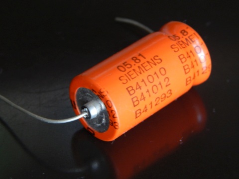

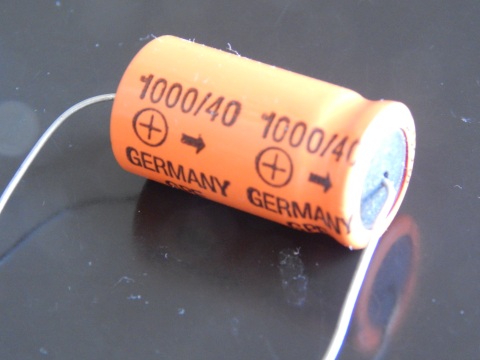

auf den Siemens Kondensatoren der Baureihe B41283 ist kein Minus-Zeichen
für den Minuspol zu erkennen. Statt dessen haben diese Kondensatoren ein
Pluszeichen und einen Pfeil aufgedruckt ("+ ->").
Welche Seite ist hierbei der + bzw. - Anschluss?
Ist + bzw. - da wo der Pfeil herkommt oder wo der Pfeil hinzeigt?
von Tom (tom_major)
Es soll da Datenblätter im Internet geben...
Da liest man z.B. "Minuspol am Gehäuse", und, ja, der Pluspol ist da wo
der Pfeil hinzeigt.

von Axel R. (axlr)
Bei nem becherelko nach der Polarität fragen? Soso … wo wird da wohl der
Plus sein? Erkennt man ja wohl auch ohne Aufdruck. Sorry - ich hätte
wenigstens die Frage als Vermutung formuliert und mir diese als solche
bestätigen lassen, als ernsthaft die wierummität zu erfragen. ;)
das englische Datenblatt:
https://www.farnell.com/datasheets/51606.pdf
"Negative pole connected to case"
von Holger (hogo)
Vielen Dank
