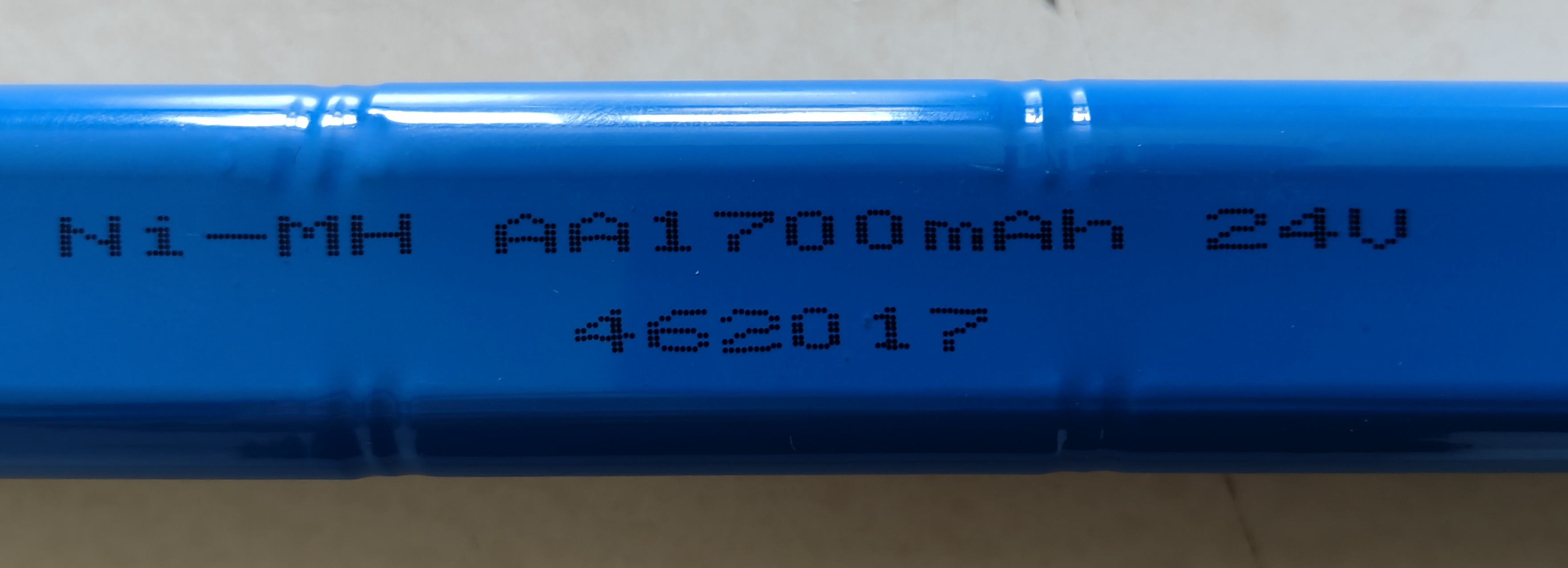

Ich muß einen Markisenantrieb reparieren. Hersteller ist Fa.
Schellenberg, wahrscheinlich Produkt "Markidrive". Das Ding ist
wahrscheinlich 8...10 Jahre alt und schafft es nicht mehr, die Markise
zu drehen.

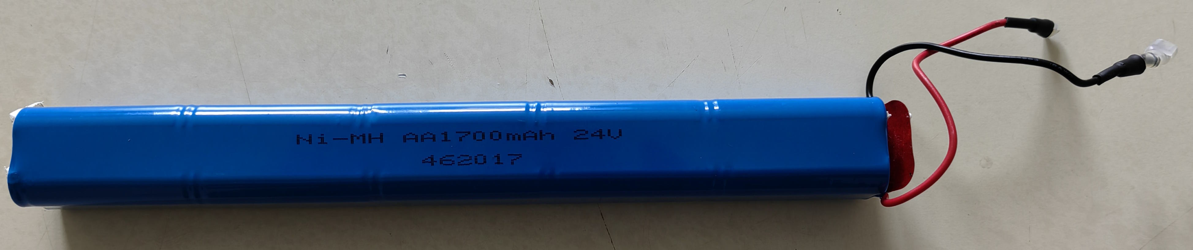

Also habe ich es auseinandergenommen. Darin befindet sich ein Akkupack
(siehe Bild) aus 20 Stück NiMh Akkus miteinander verschweißt.
Weiß jemand, wo es solch einen Akkupack direkt zu kaufen gibt oder muß
ich so ein Ding aus Einzelakkus mit Lötfahne selber zusammenstückeln?
Die üblichen Anbieter habe ich schon durchgesucht. Weder G***le oder
Am***n helfen weiter. Deswegen die Frage hier in die Runde.
Danke im Voraus!
von Michael B. (laberkopp)
Sieht schlecht aus, muss man wohl aus Einzelzellen
https://www.akkuman.de/shop/Akku-Mignon-AA-12V-1600mAh-mit-U-Loetfahne
zusammenlöten und in Schrumofschlach stecken
Oder es passen 2 von diesen rein, eventuell Schrumpfschlauch runter und
neu machen
https://www.akkukaufhaus.de/Akkus/fuer-Tauchlampen/fuer-Akkutanks/12-Volt-AA-2200mAh-NiMH-Akku-5i2n-H2Ole
von Loco M. (loco)
Einen fertigen Akku in dieser Bauform habe ich nicht gesehen, aber
dieser Anbieter würde laut Beschreibung einen Akku nach Kundenwunsch
zusammenbauen:
www.akkushop.de
Akku Konfektion

von Hans M. (Firma: RTL-Fernsehen) (starlord)
Rückmeldung - falls das jemanden interessiert:
Ich habe den Hersteller kontaktiert. Diese Akkupacks gibt es nicht
(mehr) als Ersatzteil. Also bleibt nur Eigenbau aus 20 Stück Migno NiMh
Akkus mit Lötfahne und viel Schrumpfschlauch übrig
Ich habe jetzt beim großen A 20 NiMh-Akkus mit Lötfahne 2250mAh sowie
passenden Schrumpfschlauch bestellt. Kommt irgendwann diese Woche.
Danke für den Tip mit der Motor an sich - werde ich mir anschauen.
Sollte aber für mich als gelernten Industriemechaniker mit Zugriff auf
eine Werkstatt kein größeres Problem darstellen...ggf. Lager tauschen
und/oder Kohlen. Mal sehen. Ich werde berichten.

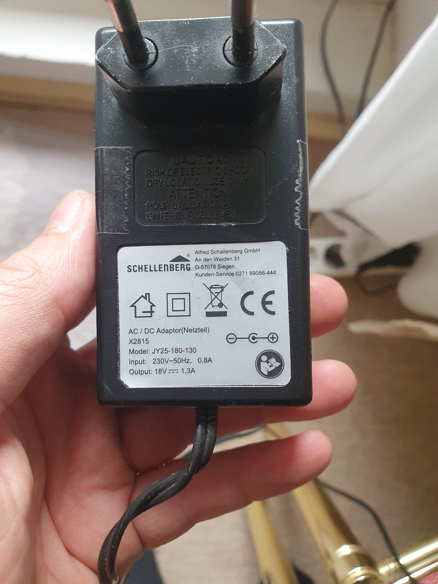

Nachtrag 1:
Jetzt wird es interessant und komisch: ich habe mir die Bilder vom
zugehörigen Netzteil senden lassen nachdem ich auf Basis Eurer
Rückmeldungen skeptisch wurde. Siehe Anhang.
Der Akkupack hat eine Kapazität von 1700mAh bei 24V gemäß Aufdruck. Das
Ladegerät liefert aber 18V bei 1,3A. Wie geht das zusammen? Die Akkus
werden doch nie voll geladen??? Sondern doch nur auf 0,9 V / Akku. Und
der Strom liegt bei ca. 0.75C. Wie paßt das Ganze zusammen?
Weiß einer Rat?
von Ralf X. (ralf0815)
Hans M. schrieb:
> Nachtrag 1:
> Weiß einer Rat?
Wenn Dein "Original-NT" eingemauert ist, miss doch einfach mal, welche
Spannung auf den Akkuanschlüssen liegt.
von H. H. (Gast)
Das NT wird keinen Ladeelko haben, also kommt pulsierende Gleichspannung
raus, Spitzenwert über 25V.
von Loco M. (loco)
> Weiß einer Rat?
Ja, messen!
Welche Leerlaufspannung hat das Ladegerät? Akku wieder mit dem Antrieb
verbinden und Ladegerät anschliessen. Welche Spannung stellt sich direkt
am Akku ein? Eventuell gibt es ja einen kleinen Boost-Konverter in der
Antriebselektronik.
von Thomas R. (thomasr)
Hinz hat es doch schon geschrieben: pulsierende Gleichspannung mit hohem
Spitzenwert. Das ist das empfohlene "Ladeverfahren" bei zeitlich
ungebrenzter Versorgung. Eine gleichbleibend hohe DC würde den Akku
schnell auskochen.

von Frank D. (Firma: Spezialeinheit) (feuerstein7)
Auf dem Steckernetzteil (welches offensichtlich mit Tesafilm zugeklebt
ist) steht ja auch nur Netzteil und nicht Ladegerät.
