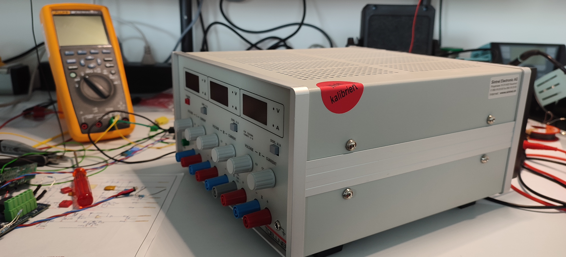

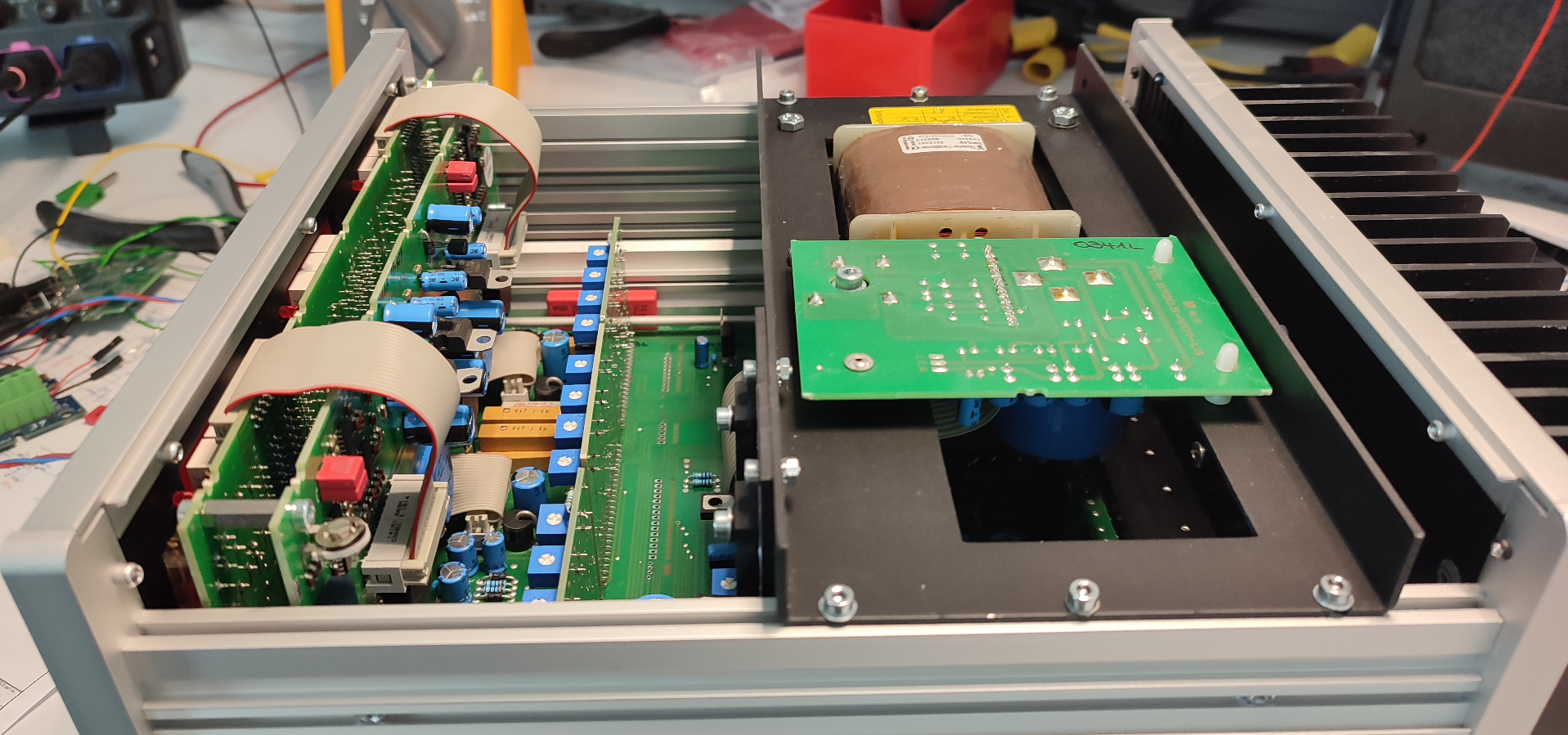

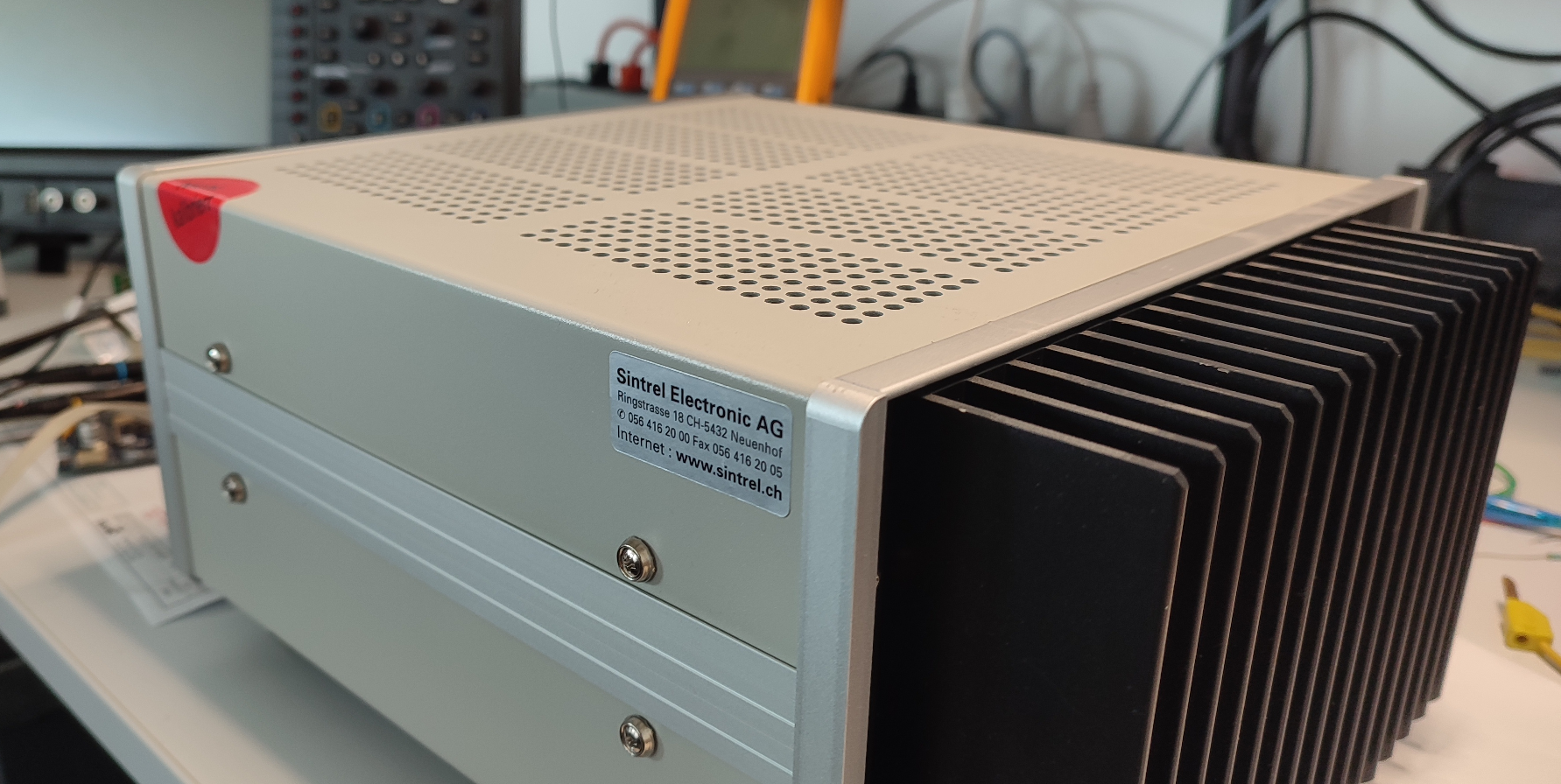

von Udo K. (udok)
Toellner 8733 sind auch unter Last völlig lautlos.  Die Spannung ist
stabil, eingestellt wird mit 10 Gang Poti.  Für den Entwickleralltag
sehr gut geeignet, trotz fehlender Features.
Es gibt gerade bei ebay ein gebrauchtes.
https://www.toellner.de/netzgeraete?pf=3&pi=5

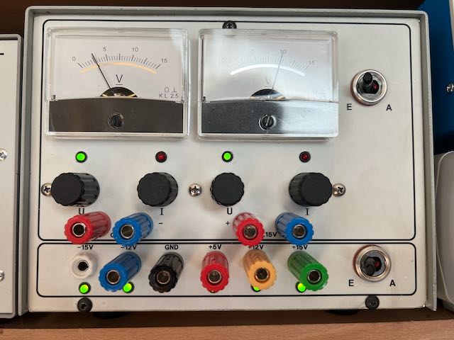

Hallo Gerhard, das sehe ich genau so. Für diesen Zweck habe ich mir aus
einem alten Gerät ein Netzteil mit 5 Festspannungen (-15V, -12V, +5V,
+12V, +15V) und 2 regelbaren Spannungen gebaut (s. Bildle). Das
Ausgangsgerät stellte ursprünglich 2x-15V, 2x+15V und +5V zur Verfügung.
Ich habe dann lediglich einen Regler für -15V und +15V gegen 12V Regler
ausgetauscht. Für die regelbaren Gleichspannungen habe ich mir dann halt
noch einen Trafo mit 2 getrennten SEkunddärwicklungen besorgt und 2
analoge Regler aufgebaut. Für die Spannungregelung werden jeweils ein
Mehrgangpoti und für die Stromregelung ein jeweils ein normales 270°
Poti verwendet. Zur Anzeige der Ausgangsspannungen werden 2 ganz normale
Drehspulinstrumente benutzt. Auf eine Anzeige des Stromes habe ich
verzichtet - wäre auf Grund des Platzes eh nicht gegangen. Wenn wirklich
mal Strommessung nötig sein sollte,wird halt ein Strommesser zwischen
geschaltet. Alle Ausgänge können ca. 1A. Mit dem Netzteil kann ich den
größten Teil der anfallenden Arbeiten (über 80%) erledigen. Entsprechend
oft kommt das Teil auch zum Einsatz. Für den Rest (Spannungen >15V,
Strom >1A) habe ich das Statron (2224).

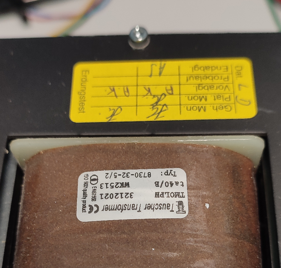

Hier noch ein paar Fotos vom Toellner 8733.  Das Netzteil ist für die
Leistung schwer, ein grosser externer Kühlkörper und ein massives Alu
Gehäuse.
Der Trafo ist von Tauscher, ein EI Kern, der dürfte aber deutlich
überdimensioniert sein. Die Welligkeit ist laut Datenblatt 50 Mikrovolt
am Ausgang, gemessen ca. 30 uV.  Viele meiner Schaltungen brauchen nur
5-50 mA, die Anzeige ist dabei auf mA genau, die Spannung lässt sich mit
