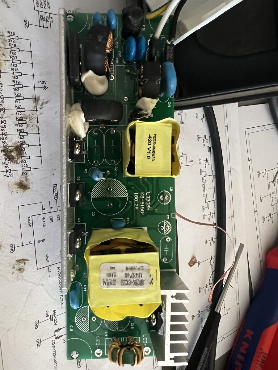

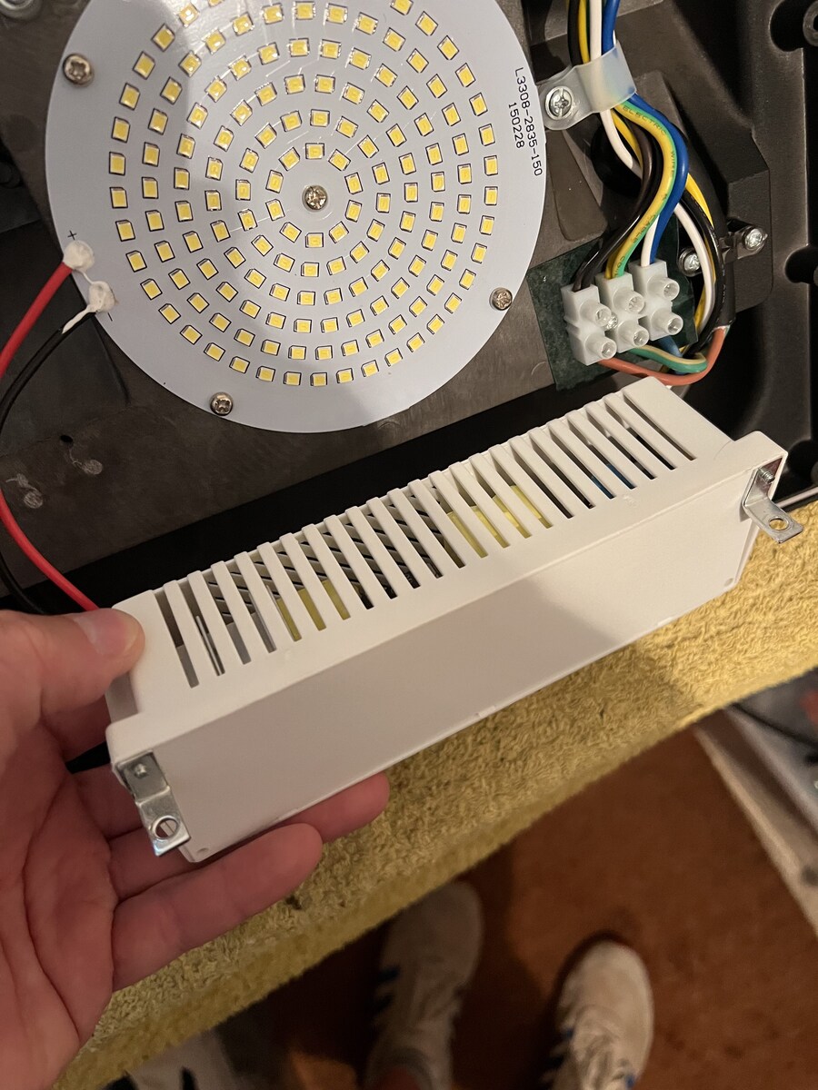

Hallo, mein Baustrahler flackert nur noch. Da wird wohl der Trafo hinüber sein. Äußerlich finde ich keine sichtbaren Spuren. Habt ihr eine Idee was ich prüfen könnte? Ansonsten einfach einen passenden Trafo im Netz suchen und irgendwie einbauen? Viele Grüße Patrick

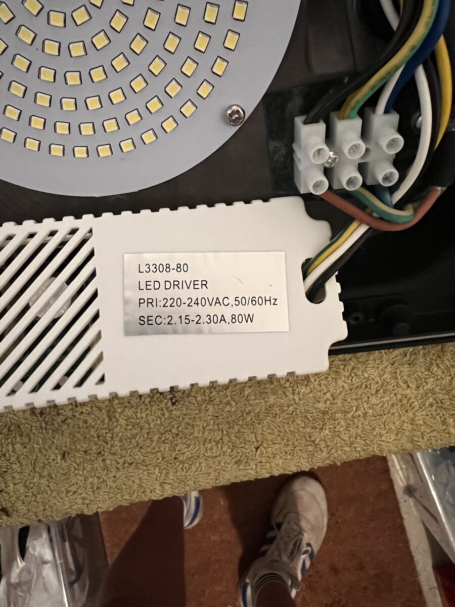

Patrick S. schrieb: > Wie hoch ist aber die Ausgangsspannung des > Trafos? Da steht ja nichts drauf. U=P/I
So wie das aussieht ist das aber eine (eher schlechte) KSQ? Also Spannung egal nur der Strom darf 2,3A nicht überschreiten. Und nach U=P/I wird sich dann etwas um 35 Volt einstellen ;-))
Patrick S. schrieb: > mein Baustrahler flackert nur noch. Alle LEDs flackern gleichzeitig? Wie sieht dieses Flackern aus? Gibt es längere stabile Zustände? Verändert sich das Flackern mit der Einschaltdauer? > Habt ihr eine Idee was ich prüfen könnte? Wieviel Erfahrung hast du mit Schaltnetzteilen? H. H. schrieb: > U=P/I Dann müssten die LEDs in Gruppen parallel geschaltet sein, denn 80W/2A = 40V. Und in 40V "passen" höchstens so um die 15 LED rein. Und wenn die LEDs sowohl in Reihe wie auch die Reihen parallel geschaltet sind, würde bei Ausfall eines Bonddrahtes nur eine der parallelen Gruppen flackern. Patrick S. schrieb: > Wie hoch ist aber die Ausgangsspannung des Trafos? Neben "Ausrechnen" könnte man auch einfach mal "Ausmessen". Wenn die Funzel dann wenigsten für 1s dauerhaft leuchtet, weiß man die Spannung. Thomas R. schrieb: > So wie das aussieht ist das aber eine (eher schlechte) KSQ? In einer eher schlechten Lampe, wenn da ohne Symmetrierwiderstände einfach nur LED-Gruppen parallel an 1 KSQ geschaltet sind.

Thomas R. schrieb: > um 35 Volt Also sind das mehrere LED-Zweige parallel geschaltet. Wenn es an den LEDs liegt, dann werden nur einzelne Zweige ausfallen, noch. Wenn es am NT liegt, dann blinken alle LEDs.

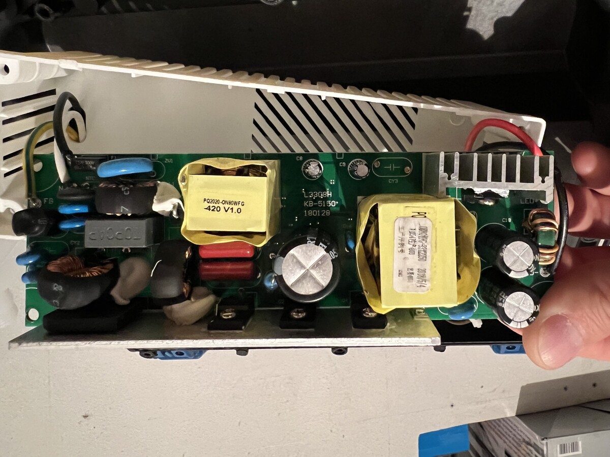

Ich habe jetzt nochmal geschaut. Alle LED flackern gleich. Auch bei 5 Minuten Testzeit gab es keine Änderung. Das Flackern sieht aus wie ein Stroboskop. Ich werde dann morgen mal die zwei Kabel von der Platine ablöten und an ein Netzteil klemmen. Erfahrungen mit Schaltnetzteilen habe ich keine, aber Löten kann ich und Messgeräte (Multimeter, Oszi) hätten wir an der Arbeit. Allerdings kostet ein Trafo ja auch nicht die Welt - wobei die 35/36 V Trafos gar nicht so günstig sind auf den ersten Blick.

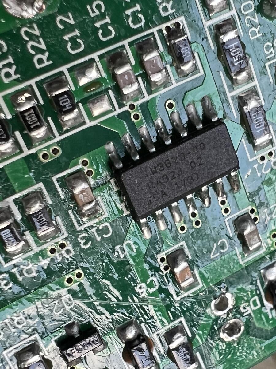

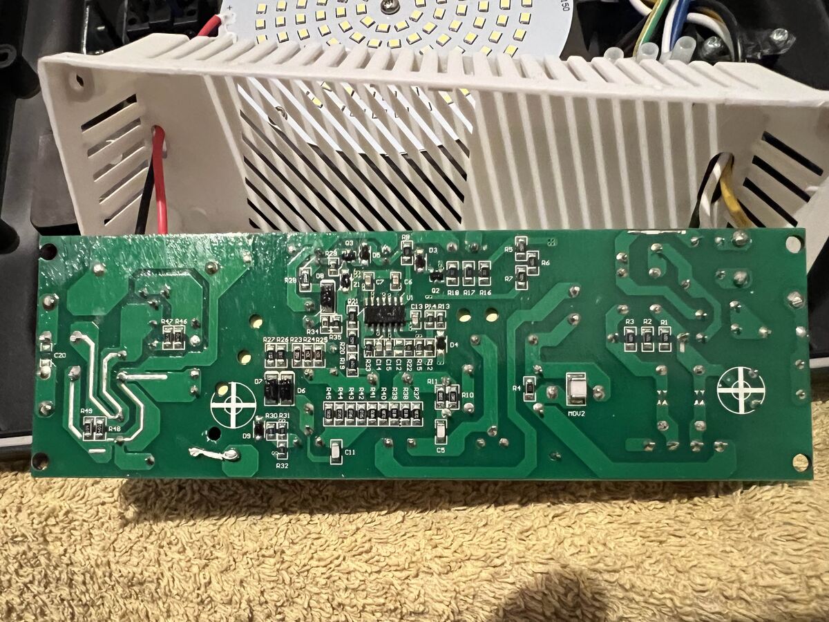

Ist auf der Rückseite der Platine noch ein Chip zu sehen? Wenn ja, Foto und was auf dem Chip zu lesen wäre ergänzen.
Patrick S. schrieb: > Allerdings kostet ein Trafo ja auch nicht die Welt LPC-100-2100 wäre geeignet. Aber es wird wohl nur der kleine Elko für die Eigenversorgung des Schaltreglers taub sein.
Patrick S. schrieb: > Ich werde dann morgen mal die zwei Kabel von der Platine ablöten und an > ein Netzteil klemmen. Wichtig: Einen Widerstand zur Strombegrenzung dazwischen schalten. Sonst kann es passieren, dass die Led nur kurz aufblitzen und dann defekt sind.

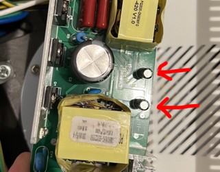

Hier nochmal zwei Fotos. Welcher Elko wäre das? Kann ich das vorher überprüfen?
Kurt A. schrieb: > Patrick S. schrieb: >> Ich werde dann morgen mal die zwei Kabel von der Platine ablöten und an >> ein Netzteil klemmen. > > Wichtig: Einen Widerstand zur Strombegrenzung dazwischen schalten. Sonst > kann es passieren, dass die Led nur kurz aufblitzen und dann defekt > sind. Die Strombegrenzung kann ich am Netzteil einstellen. Würde ich mal auf 2A stellen?
Patrick S. schrieb: > Welcher Elko wäre das? C9 ist der Hauptverdächtige. > Kann ich das vorher überprüfen? ESR des Elkos messen.

Was auch funktionieren müsste, wenn es flackert, die Ausgangsspannung des LED-Netzteiles messen. Bei einem defekten Netzteil bricht die Spannung wärend der Dunkelphasen ein. Bei einer defekten LED steigt dagegen die Spannung, weil eine Stromquelle, den Strom ausregelt und damit die Spannung erhöht. Dafür braucht man aber den Vergleichswert einer Hellphase, wo ein paar Sekunden nichts flackert.
Der C9 ist mit 22 Mikrofahrad angegeben und 22,6 habe ich mit dem Multimeter gemessen. Der wird dann ok sein.
Patrick S. schrieb: > Der wird dann ok sein. Sei nicht so geizig. Wechsle C8 und C9 einfach gegen neue aus und löte die Primärseite, vor allem an den Drosseln, mal nach.

wenn du schon Kapazität messen kannst, löt die 3 anderen Elkos aus und prüfe zumindest auf Kapazität; ebenso die 2 roten Cs neben der PFC-Spule
Ich hab jetzt alles soweit raus und vermessen. - C9 22 uF —> 22,6 uF - C8 22 uF —> 23,5 uF - C19 680 uF —> 650 uF - C18 680 uF —> 648 uF - C3 68 uF —> 64.1 uF - 1 (Topcap rot) 330 nF —> 329 nF - 2 (Topcap rot) 330 nF —> 337 nF - TOPCAP grau 470 nF —> 429 nF

SO = (engl.) small outline, Bezeichnung für ein "kleines" IC-Gehäuse. Gemeint ist das Steuerungs-IC, = die integrierte Schaltung, = der "Chip" auf der Lötseite. Dessen Beschriftung sollst Du lesbar machen (Flussmittelreste mit Aceton entfernen) und dann ein gutes Foto davon hochladen.

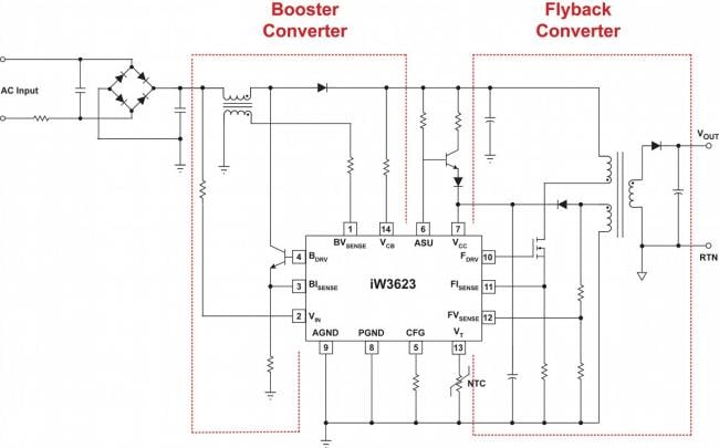

Ein IW3623-00 von Dialog Semiconductor. Ich schau mir den später genauer an.
H. H. schrieb: > Ein IW3623-00 von Dialog Semiconductor. > > Ich schau mir den später genauer an. Super, danke!

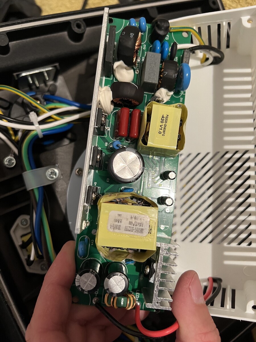

Es bleibt bei den zwei kleinen Elkos. Aber D8 und R28 sollte man auch noch prüfen.
H. H. schrieb: > Es bleibt bei den zwei kleinen Elkos. > > Aber D8 und R28 sollte man auch noch prüfen. Ich habe jetzt im eingebauten Zustand gemessen. R28 hat 10 Ohm. D8 in eine Richtung gesperrt und in die andere zeigt der Diodentest des Multimeters 0,578 V an. Das Multimeter ist ein Fluke 115.
Patrick S. schrieb: > R28 hat 10 Ohm. > D8 in eine Richtung gesperrt und in die andere zeigt der Diodentest des > Multimeters 0,578 V an. Passt. Also bleibt der kleine Elko als Hauptverdächtiger. Du kannst da einfach mit einem 10...100µF und min 25V testen.
H. H. schrieb: > Patrick S. schrieb: >> R28 hat 10 Ohm. >> D8 in eine Richtung gesperrt und in die andere zeigt der Diodentest des >> Multimeters 0,578 V an. > > Passt. > > Also bleibt der kleine Elko als Hauptverdächtiger. > > Du kannst da einfach mit einem 10...100µF und min 25V testen. Leider keine Besserung. Vermutlich sollte ich doch besser das oben genannte Netzteil kaufen.
Patrick S. schrieb: >> Du kannst da einfach mit einem 10...100µF und min 25V testen. > > Leider keine Besserung. Der Ersatzelko stammt aber nicht aus uraltem Lagerbestand? Es kann natürlich auch der Schaltregler sein, aber der ist wohl kaum zu bekommen. > Vermutlich sollte ich doch besser das oben genannte Netzteil kaufen. Wird auf jeden Fall funktionieren.
H. H. schrieb: > Patrick S. schrieb: >>> Du kannst da einfach mit einem 10...100µF und min 25V testen. >> >> Leider keine Besserung. > > Der Ersatzelko stammt aber nicht aus uraltem Lagerbestand? Nein. Der ist max. ein halbes Jahr bei uns im Sortiment. > Es kann natürlich auch der Schaltregler sein, aber der ist wohl kaum zu > bekommen. > > >> Vermutlich sollte ich doch besser das oben genannte Netzteil kaufen. > > Wird auf jeden Fall funktionieren. Dann werde ich das wohl machen.

Den Widerstand am FI_sense auch pruefen. Wenn am V_in oder V_CB (V_cc, F_drv) zu hohe Spitzen detektiert werden, stoppt die Überspannungserkennung und wartet kurz. Mouser und Digikey haben den Chip.

Frank O. schrieb: > Eigentlich nicht unbedingt. Wenn die Unterspannungserkennung ueber die Pins zuschlaegt, kann das auch regelmaessig sein, die Zeit, die wieder benoetigt wird ueber das Limit zu kommen.
