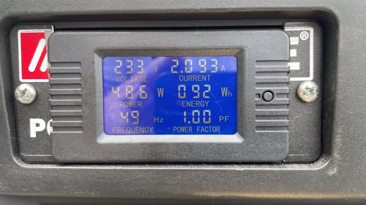

Mein Billiginverter gibt auch so einen Schrott aus, angeschlossene
Geräte stört es aber bisher nicht. Für die bessere Überwachung hatte ich
ein digitales Einbauinstrument "für alles" da eingebaut (Volt, Watt,
Ampere, cos phi etc.) DAS zeigt sinnvolle Werte an, vermutlich weil es
genau für 50Hz gebaut ist ;-))

von Thomas R. (thomasr)
Das macht der einfache "Parkside", die Anzeige ist aber nachgerüstet.
