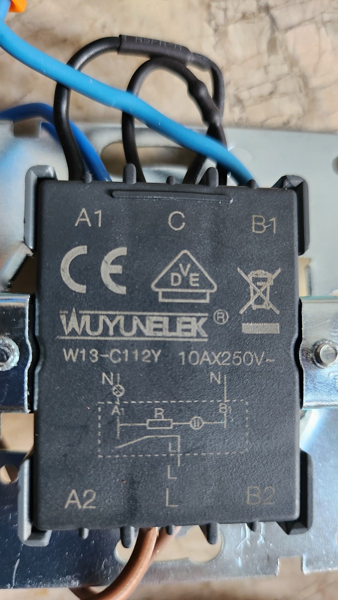

Hallo liebes Forum,
ich versuche schon seit einiger Zeit vergeblich, im Flur einen neuen
Schalter anzubringen (siehe Bild). So wie ich es verkabelt habe,
funktioniert es leider nicht: die Phase von der Stromleitung und der
Lampe beide braun unten in L, die beiden Nullleiter N blau oben (links
die Lampe, rechts die Stromleitung, umgekehrt geht nicht). Die schwarzen
Kabel sind vorinstalliert für das Kontrolllämpchen. Beim Schalten bleibt
die angeschlossene Leuchte aus und nur das Kontrolllämpchen brennt. Hat
vielleicht noch jemand eine Idee? Ich habe auch schon daran gedacht,
dass der (neue) Schalter evtl. defekt sein könnte?
LG
von H. H. (Gast)
Du hast es mangels Verständnis falsch angeschlossen.
An A1 gehört die braune Ader zur Leuchte.
An B1 gehören beide blauen Adern. Du wirst eine dreipolige Dosenklemme
zusätzlich brauchen, und ein kurzes Stück blaue Aderleitung.
An L gehört nur die braune Ader von der Sicherung her.
von Günter (max22)
Vielen Dank, werde ich morgen gleich ausprobieren. Ich war irritiert
dadurch, dass auf dem Schaltplan oben links N steht.

von Rolf (rolf22)
Ja: Zunächst solltest du uns sagen, was genau du möchtest.
Soll das Lämpchen leuchten, wenn die Lampe aus ist? Dann ist es ein
"Orientierungslämpchen". Zweck: im Dunkeln den Schalter finden können.
Oder soll es leuchten, wenn die Lampe an ist? Dann ist es ein
"Kontrolllämpchen". Zweck: Schalter fürs Bad ist im Flur. Man will im
Flur sehen, ob die Lampe im Bad an oder aus ist.

Vom A1 am Schalter soll eine Ader (der "Lampendraht", sagt der
Elektriker) zur sehr klein gezeichneten Lampe führen und von der anderen
Seite der Lampe nach N des Netzes.
l
Will man kein Kontrolllicht, sondern ein Orientierungslicht, dann brückt
man B1 mit L, andernfalls mit N.
