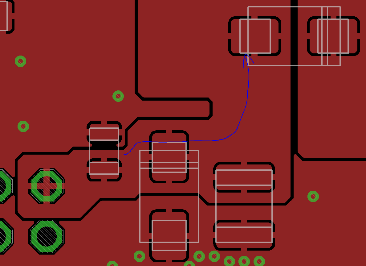

Hallo! Ich bin quasi Anfänger und Hobbyist beim Thema Platinenlayout. Vor mir liegt eine Platine einer Kamera vom Typ Canon EOS 550D. Dort haben einige SMD auf der Platine - nahe der Lötstellen - eine Art Strich, meist einseitig. Eine Vermutung war, dass es auf die Polarität hinweisen soll. Was aber durch einzelne Bauteile, die beidseitig diese Markierung haben, nicht passen will. Was ist der Sinn und Zweck dieser Striche? Und wie nennt man so was im Jargon? Dank im Voraus! Walter

Danke für die Antworten Und wieder was gelernt: Wärmefalle. In diesem Fall vermute ich, dass die Layout-Software diese automatisch verteilt. Siehe Bild. <g> Solche Scherze kommen aber nicht zu häufig vor.
Moin, ich glaube eher, es geht hier um die Stromsteuerung, man versucht die Ströme durch den Kondensator zu "leiten" anstatt drumherum durch die Fläche, das wäre meine Annahme, aber Wärmefallen sind genau so möglich und auch eher hier der wahrscheinlichere Grund. Die Schaltung im Anhang soll genau das machen, ich will den Strom durch die TVS Diode und den ESD Kondensator zwingen, habe auch auch Wärmefallen im Layout. Gruß Simon
Thermals verbessern die Lötbarkeit: Die großen Kupferflächen heizen sich langsamer auf, dadurch schmilzt potentiell das Lot auf den Pads, die an den dünnen Verbindungsleitungen hängen, schneller. Wenn du jetzt Pech hast, zieht das geschmolzene Lot durch seine hohe Oberflächenspannung das Bauteil in die Vertikale, was gerade dann gern passiert, wenn es auf der anderen Seite noch nicht geschmolzen ist. Der Effekt nennt sich "tombstoning" und ist natürlich ein echtes Problem. Daher werden gerne für Bauteile, die nicht warm werden und keine besondere Wärmeableitung benötigen, entsprechende thermal pads verwendet. Der Stromfluß wird dadurch natürlich auch ein wenig eingeschränkt, das ist aber in den meisten Anwendungen egal. Die Idee, durch absichtlich schlechtes Layout den Strom irgendwohin zu "zwingen," um irgendwelche Aspekte zu verbessern, sollte man aber direkt wieder vergessen.
Walter schrieb: > Und wie nennt man so was im Jargon? Es gibt Thermalpads. Die werden eingesetzt, wenn THT-Bauteile einseitig direkt mit GND verbunden werden. Und es gibt Thermalvias für Leiterbahnen die als Durchkontaktierung von der Oberseite mit der GND-Fläche auf der Bottom-Seite verbunden werden.
Walter schrieb: > Danke für die Antworten > Und wieder was gelernt: Wärmefalle. Das sind aber keine, denn dafür ist die Kupferverbindung zwischen Pad und Kupferfläche viel zu breit. > In diesem Fall vermute ich, dass die Layout-Software diese automatisch > verteilt. Siehe Bild. <g> Solche Scherze kommen aber nicht zu häufig Wenn es Wärmefallen sein sollten, hat der Layouter vermutlich die Parameter für die automatische Erzeugung falsch eingestellt.

Naja, ich würde annehmen, dass wenn wir das innere einer Kamera sehen, das Baugröße 0102 ist. Dort sehen alle Proportionen etwas anders aus.
Walter schrieb: > Was ist der Sinn und Zweck dieser Striche? Und wie nennt man so was im > Jargon? Sieht sehr merkwürdig aus – ich mache manchmal auch ein paar wenige Thermale von Hand auf meinen Platinen, weil es besser in das Gesamtkonzept passt, diese sehen aber etwas anders aus.
Falk B. schrieb: > Walter schrieb: >> Danke für die Antworten >> Und wieder was gelernt: Wärmefalle. > > Das sind aber keine, denn dafür ist die Kupferverbindung zwischen Pad > und Kupferfläche viel zu breit. > >> In diesem Fall vermute ich, dass die Layout-Software diese automatisch >> verteilt. Siehe Bild. <g> Solche Scherze kommen aber nicht zu häufig > > Wenn es Wärmefallen sein sollten, hat der Layouter vermutlich die > Parameter für die automatische Erzeugung falsch eingestellt. Lass dir gesagt sein, daß dein Eagle nicht der Weisheit letzter Schluß ist. Wärmefallen stören die Wärmeabfuhr der Bauteile und sind auch hinsichtlich der elektrischen Anbindung nicht vorteilhaft. Daher ist es eigentlich sinnvoll, die nicht überall möglich aggressiv hinzuklatschen, sondern genau so zu verwenden und zu dimensionieren, daß sich mit dem gewählten Prozeß die Lötbarkeit sicherstellen läßt. Beachte, daß in Kameras viele Flex- und Rigid-Flex-Boards eingesetzt werden mit entsprechend dünner Kupferschicht, deren Wärmeleitung dementsprechend nicht so gut ist. Dort sieht das Layout dann vielleicht ein wenig anders aus als dir dein Eagle das mit Standard-Einstellung macht. Du kannst schon davon ausgehen, daß in diesen Produkten entsprechende Optimierung stattgefunden hat, um sie zuverlässig und mit möglichst wenig Ausschuß zu fertigen. Der Layouter hat also entgegen deiner Behauptung sehr viel Ahnung.
Noch etwas: Es könnte auch um Strombarrieren und niedrige Impedanzen gehen, es könnte aber auch einfach nur von einem China-Möchtegern-Designer stammen, dem nichts anderes eingefallen ist, oder die Ausgeburt eines Programms sein, das solche relativ simplen Thermale, die nur aus Linien erstellt werden, auf die Platine automatisch setzt. Bei abgerundeten Formen mit Stegen und möglichen Rundungsfehlern ist das nämlich alles gar nicht so einfach, es später in die Gerberdaten vernünftig einzubetten – die Software muss hier sehr viel beachten und optimieren, schafft es trotzdem nicht immer gut – der Mensch kann bei manchen Aufgaben besser eine Entscheidung treffen oder eine triviale Lösung finden. Ohne weitere Informationen sind das aber alles nur Spekulationen und werden es vermutlich auch bleiben – die Zeit, die man für dieses dann sinnlose „Rätseln” opfert, sollte man lieber für wichtigere Sachen beim Entwerfen einer Platine für normale Anwendungen einsetzen und da gibt es so einiges, was man lernen und beachten könnte und auch sollte – es lohnt sich und wird mit der Zeit auch entsprechend belohnt, wenn man an den richtigen, fundierten Informationsquellen dranbleibt.
F. schrieb: > Die großen Kupferflächen heizen sich > langsamer auf, dadurch schmilzt potentiell das Lot auf den Pads, die an > den dünnen Verbindungsleitungen hängen, schneller. Wenn du jetzt Pech > hast, zieht das geschmolzene Lot durch seine hohe Oberflächenspannung > das Bauteil in die Vertikale, was gerade dann gern passiert, wenn es auf > der anderen Seite noch nicht geschmolzen ist. Der Effekt nennt sich > "tombstoning" und ist natürlich ein echtes Problem. Komisch. Was mach ich falsch, wenn ich Tombstones nur in der anderen Richtung habe, das Teil also auf der (Thermals-Freien) Massefläche sitzt? Ca. 1% aller LPs, mehrere hundert 0402er Kondensatoren pro LP, und entweder liegen alle oder ein Großteil steht hoch. Sehr spezielle LP, recht dick, viele Lagen, dickes Kupfer. Gefertigt alles direkt hintereinander. Enrico E. schrieb: > Es gibt Thermalpads. Die Dinger heißen im Englischen "Thermals", und es geht dabei um die Löcher um das Loch bzw. Pad, bzw. genauer die kurzen Stege, die als Wärmebremse funktionieren. Ein Thermal-Pad ist meist unter einem Chip und dient der Wärmeabfuhr aus eben diesem, z.B. bei QFN oder PowerSO8. F. schrieb: > Der Layouter hat also entgegen deiner > Behauptung sehr viel Ahnung. Ich kenne diese Löcher aber auch von LPs, bei denen der Layouter Flächen nicht mit einem Polygon automatisch vollmalen lässt, sondern aus Unwissen selber Flächen zeichnet, mit endlosen Mengen an Rechtecken und Linien. Oder: Teile setzen, Leiterbahnen machen (auch für GND), dann Massepolygon drüberlegen. Durch die "Ekeleinstellung" (oder falschen Netznamen) hält sich das Polygon von Leiterbahnen fern, auch eigenen, und nachher bleiben ganz viele Gummilinien über, die von GND-Pads und Leiterbahnen in die GND-Polygone zeigen. Die verbindet man dann noch eben mit übergelegten Linien, und dann kommt auch sowas dabei raus. Walter schrieb: > In diesem Fall vermute ich, dass die Layout-Software diese automatisch > verteilt. Ich denke, in diesem Fall sind die Freiflächen in der Bauteillibrary des Layouters hinterlegt und werden so automatisch mitgesetzt. Z.B. als Abstandshalter bei Kopf-an-Kopf-Bestückung, damit sich keine Brücken bilden können oder Teile sich verziehen. Ich würde daher auch drauf tippen, das da in vielen Iterationen ein System gefunden wurde, das den Ausschuss minimiert.
