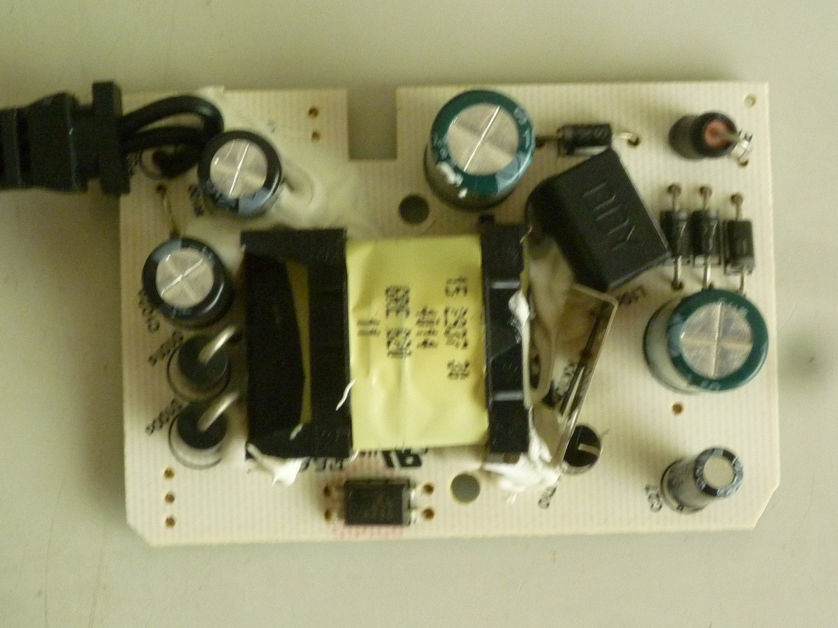

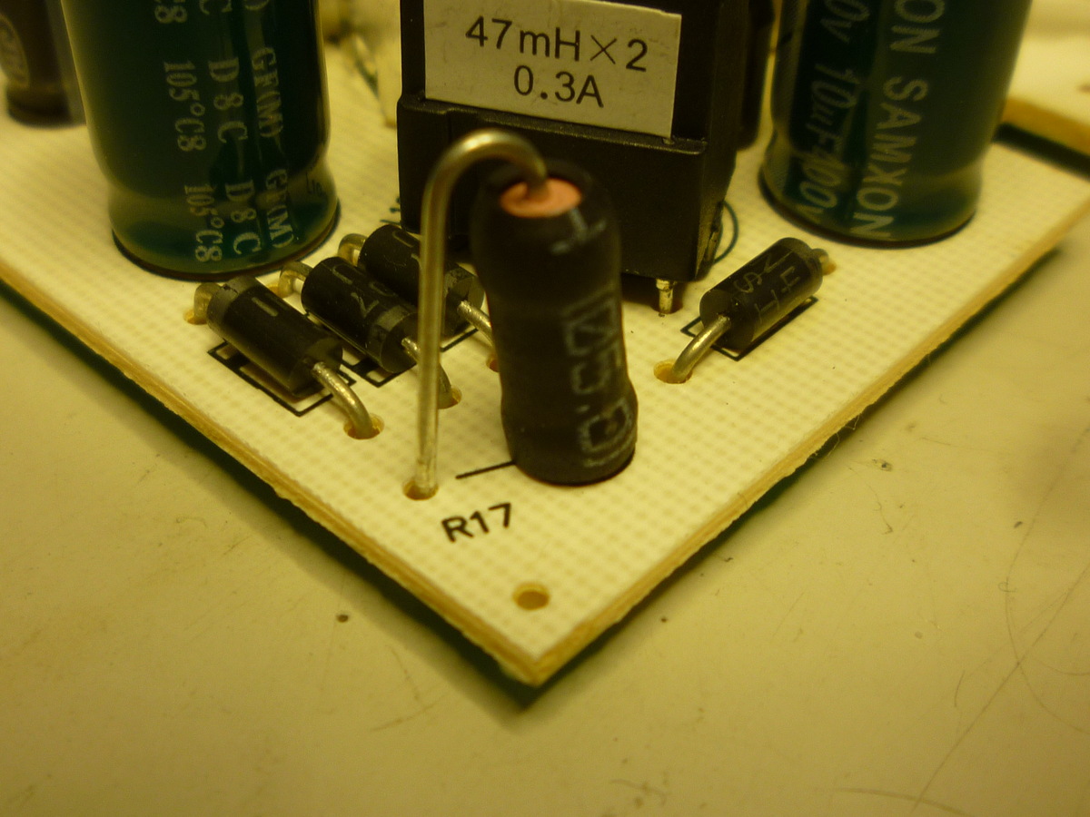

Haha, ich habe 9 Stück 12V-Steckernetzteile (Halt gesammelt), davon
lassen sich aber nur zwei öffnen, mit TRI-WING-Schrauben.
Bitte sag mir doch was ich da jetzt nachschalten muß, am Besten mit
Zeichnung, ich bin Mechaniker und bastel halt gerne Elektronik.
Theoretische Kenntniss eher nicht. Sind Schotten Shottky-Dioden ? Welche
? SMD kann ich nicht löten.
Der Widerstand R17 direkt am Einganghat 8,3 Ohm, Betriebsstrom vom Radio
ist 0,6 A bei 10 V.

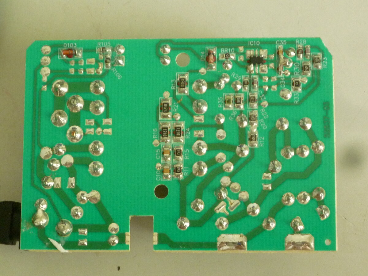

von Jobst Q. (joquis)
Das Netzteil hat eine ziemlich plumpe Regelung. Ein TL 431-Regler ist
zwar im Platinenentwurf vorgesehen, aber nicht bestückt. Es wird wohl
über D103 geregelt, die vermutlich eine Zenerdiode ist. Der Optokoppler
zwischen Primär und Sekundärseite hat eine Bremsfunktion, wenn die
Spannung erreicht ist.
Wenn du von Elektronik wenig Ahnung hast, ist es einfacher, Dioden in
die Plusleitung davor zu schalten. Ich empfehle keine Schottkys, sondern
Brückengleichrichter. Deren + kommt ans Gerät, das - an + vom Netzteil,
die ~ bleiben frei.
Mit dem Ausgang verbunden sehe ich eine Diode D103 und daneben zwei
Widerstände R105 und R106. Das könnte die Ecke sein, wo man anfassen
kann.

von H. H. (Gast)
Spannung an D103 messen, dann bedrahtete Z-Diode mit 2V weniger parallel
schalten, schon hat man 2V weniger Ausgangsspannung.
Weiter runter sollte man aber nicht drehen.
von Manfred P. (pruckelfred)
Du gehst davon aus, dass D103 eine Z-Diode ist und die Widerstände R105
/ R106 keine Auswirkung haben?
von H. H. (Gast)
Manfred P. schrieb:
Ja.

von Frido J. (dreistein)
Also ich verstehe was Du meinst, aber was heißt "bedrahtete Z-Diode mit
2 Volt weniger"? Bedrahtet ist die Bauform und der Nennwert der Z-Diode
muß 10 V sein? Oder 2 V?
Mir ist alles recht ab/unter 11 Volt, es müssen ja nicht mit Gewalt 10
sein.
