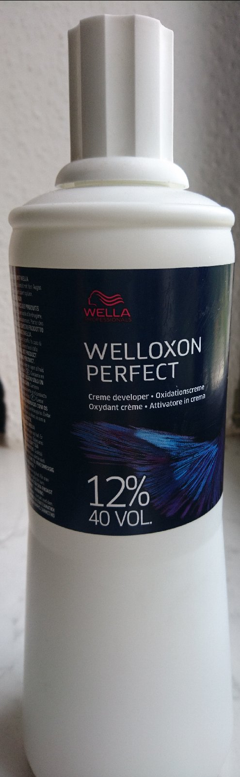

Hallo, ich hab noch ne halbe Flasche H2O2 Creme von meinen Retrobrighting Spielchen übrig. Sind noch ca. 500ml drin (700g Gesamtgewicht). Für 5 Euro incl. Versand abzugeben.

Mit 12% ´iger geht das schon ganz gut. Habe zb Schubladeneinsätze gebleicht hält 1- bis 2 Jahre. Sogar vergilbte Heizkörper. (mit UV-Brenner). Ist nach 2 Jahren noch schön weiß. Besser als die Stinkerei und Sauerei mit dem neu lackieren. Bei Gehäusen: Richtig penibel mit Bürste und Spüli reinigen. Dann dick einsaften und mit Frischhaltefolie gegen austrocknen schützen. Dann ab in die Sonne. (je nach UV-Wert 6-8h) Öfter mal wenden oder drehen. Notfalls noch mal wiederholen. Danach gründlich spülen. Je nach Material hält das einige Jahre. Die Beschriftungen blieben immer unverändert. Wobei der Teufel steckt im Detail. (Ausprobieren) PS: Ich benutze den Bleicher von Amazon. (M:C Cream Oxide 12.0 C 1000 ml) Das Zeug ist nach 6 Jahren noch stabil. Kühl und dunkel lagern.

Ste N. schrieb: > Hattest Du denn Erfolg damit? Ich habe ich auch noch ein zwei Gehäuse > die ich immer mal bleichen wollte. Im Großen und Ganzen schon, aber ein Teil ist leicht fleckig geblieben. Ich sag mal zu 90% erfolgreich.
