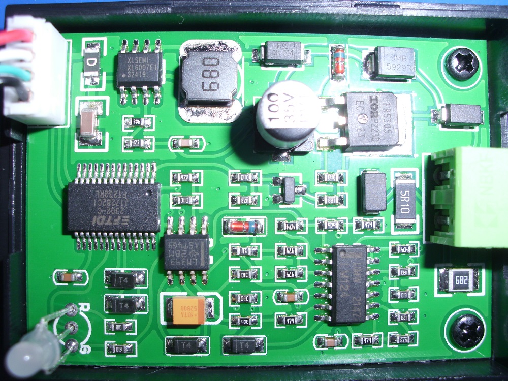

Hallo, die EN 13757 liegt mir nicht vor und Genaueres als 36 V resp. 24 V für Space und Mark kann ich nirgends finden. Ich habe mir einen China-Adapter USB auf M-Bus gekauft und messe dort nun 30,3 V bzw. etwa 19 V. Das erscheint wir zu wenig, aber es mag auch reichen. Kennt wer die genaue Spec.? Werten die Slaves die Spannung absolut aus oder reagieren die auf den Hub? Letzterer hätte immerhin 11 V. In dem Adapter ist ein Step-up verbaut und mit einem R-Teiler 47k zu 2k auf 30,6 V eingestellt (Uref = 1,25 V). Ist das nun Vorsatz oder ein Versehen, z. B. Zahlendreher 30,6 V statt 36,0 V? Die eigentliche Frage: So lassen oder den R-Teiler anpassen? Wie sicher ist der Betrieb mit verminderter Busspannung?
Ist die Wikipedia-Beschreibung nicht ausreichend ? https://de.wikipedia.org/wiki/M-Bus_(Feldbus) Ich sehe auf der Platine keine Spezialchips, wie sie Wikipedia nennt "Texas Instruments TSS721, ON Semiconductor NCN5150 und NCN5151" nur LM324 und 393, einen DC/DC-Wandler https://www.xlsemi.com/datasheet/XL6007-EN.pdf und einen FTDI-Chip https://www.ftdichip.com/old2020/Products/ICs/FT230X.html Zu den Pegeln steht da ein Link mit groben Toleranzangaben: https://m-bus.com/documentation-wired/04-physical-layer und: https://m-bus.com/assets/downloads/MBDOC48.PDF

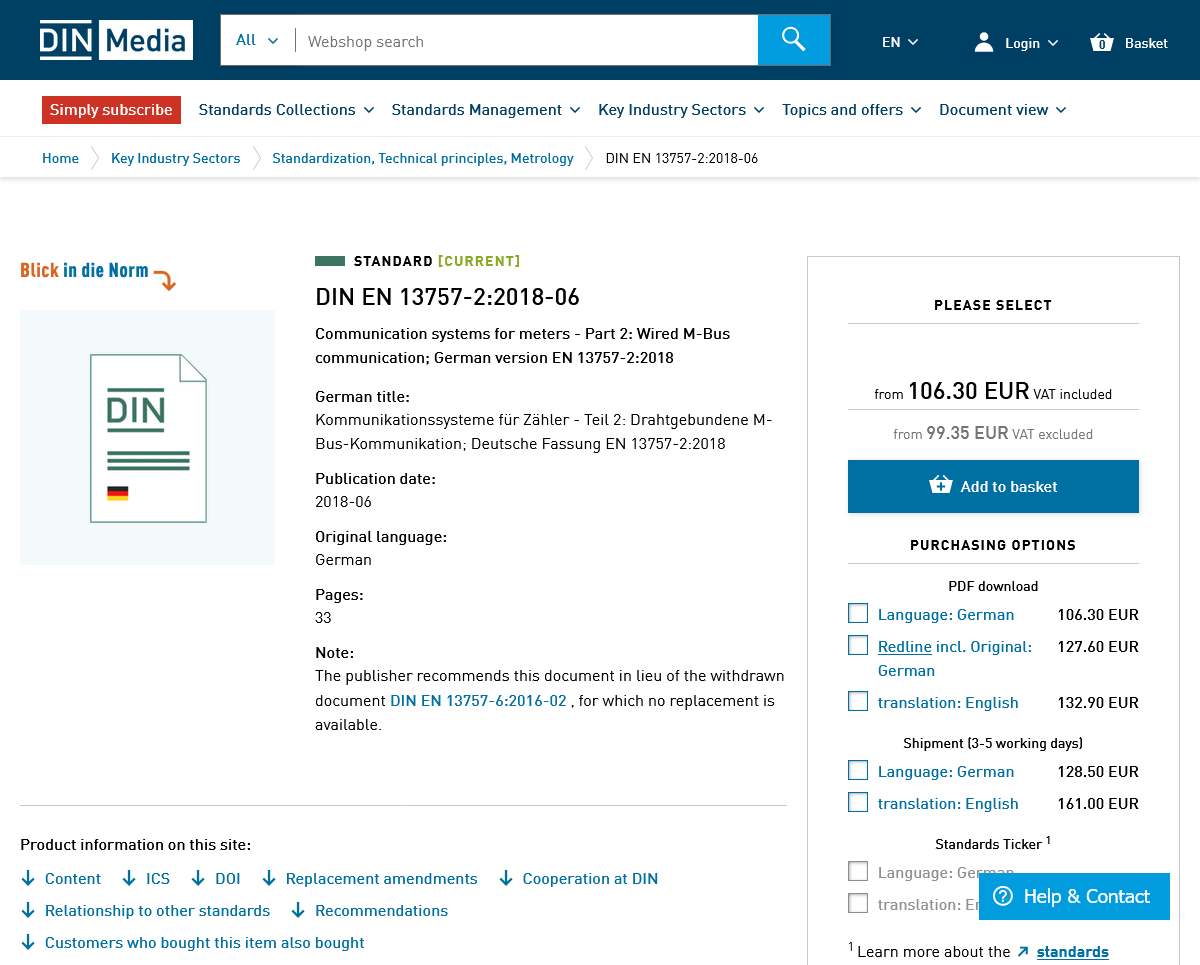

Kay-Uwe R. schrieb: > die EN 13757 liegt mir nicht vor Ich weiß gar nicht, was Du willst, die bekommt man zu einem vollkommen angemessenen Preis (siehe Anhang). (Die -2 ist der Teil, der sich mit dem pyhsischen Interface beschäftigt, dort werden also Signalpegel etc. genannt) Alternativ bietet Dir der Beuth-Verlag auch für nur 12 Euro einen zwanzigminütigen Nur-Lese-Zugang an, das ist ja quasi geschenkt ... -- Aus einer total kriminellen Raukopie zitiert:

Danke euch für die Infos! Demnach benutzen die Slaves eine Klemmschaltung für den Mark-Pegel und sind entsprechend unempfindlich auf die absolute Lage (21 V to 42 V laut Raubkopie). Sehr gut, dann bleibt der Lötkolben aus!
