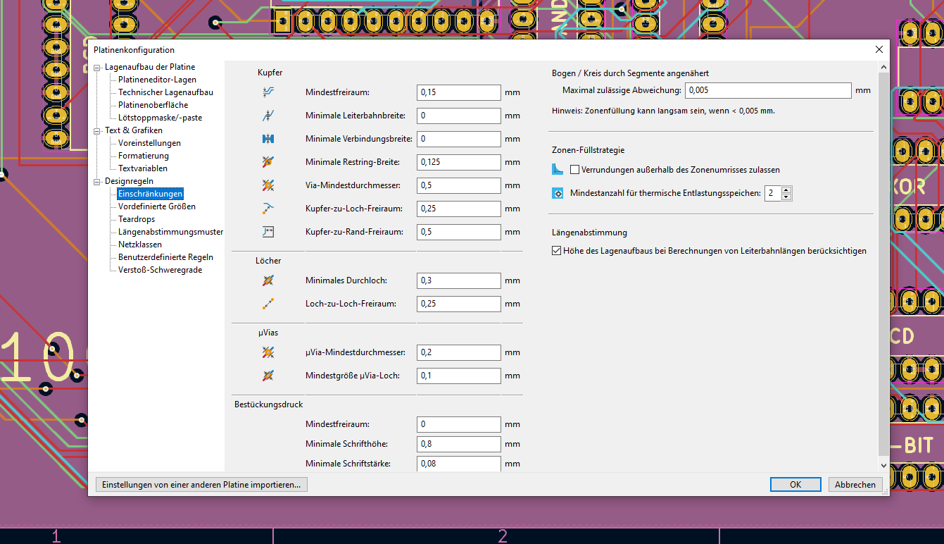

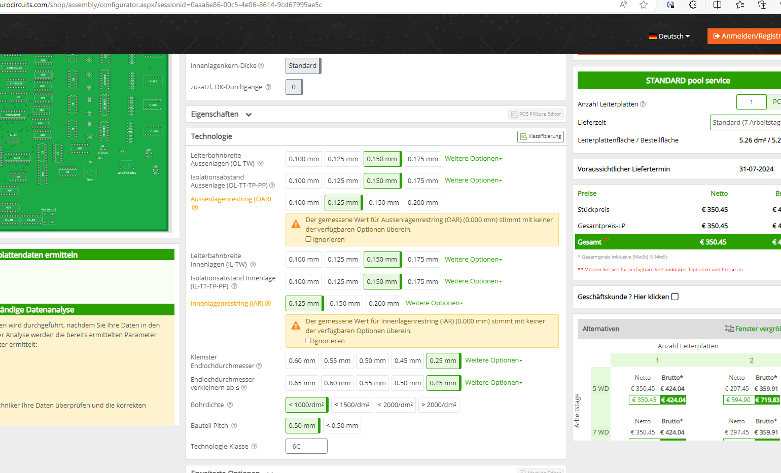

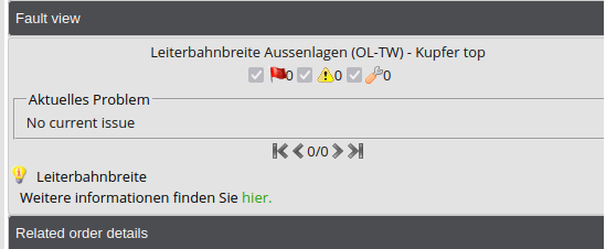

Ich versuch eine Platine in KICAD zu erstellen. Dafür benötige ich
Durchkontaktierungsvias. Wenn ich diese auf Eurocircuits bestellen
möchte, kommt ein Fehler, dass der Außenlagenrestring 0mm beträgt,
obwohl ich eine Mindestbreite von 0.125mm angegeben habe. Weiss jemand
was der Fehler sein könnte.

Zeig mal ein paar Screenshots.

von Basti (bastihateinefrage)
> Sind angehägt
Diese interessiert nur den DRC. Hast du den denn überhaupt laufen
lassen?
Da, wo du die zu verwendenden Vias definierst, musst du dich schon
selbst kümmern, dass diese auch passen.
Btw., eine minimale Leiterbreite von 0 ist ganz sicher nicht sinnvoll.
> lassen?
Ja, ich habe ihn laufen lassen. Dieser gibt aber keine Fehler an.
Wir haben passsende Ringbreiten von 0,125mm angegeben, aber die
Fehlermeldung kommt trotzdem.
Was ist dann eine sinnvolle mindestbreite? Unsere Leiterbahnbreite
beträgt eigentlich 0,2mm.

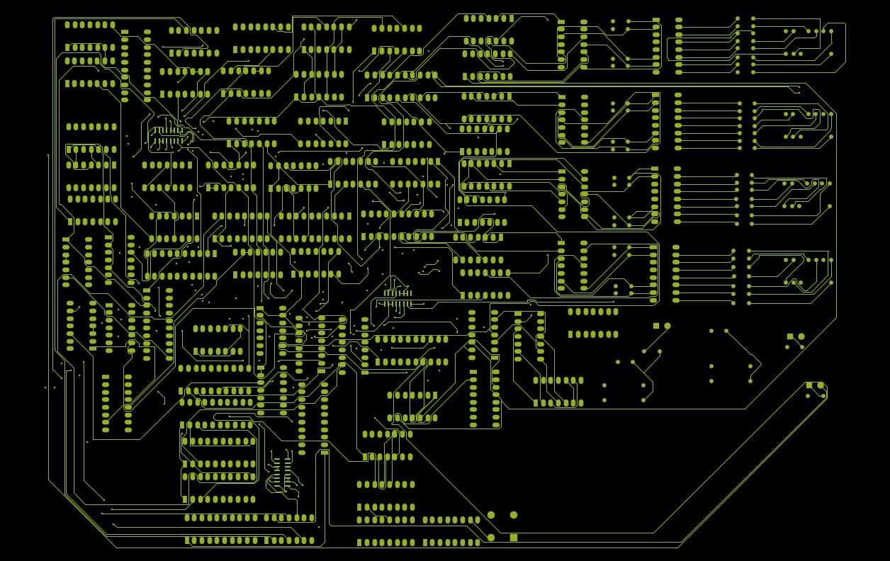

von Christian E. (cerker)
Sind das da 4 oder gar 6 Layer? Für eine Platine die problemlos in
Duallayer ging, mit etwas wollen (und unnötigen und unangebrachten
Masochismus) sogar einlagig.
Das man sich Quadlayer leistet was kaum teurer ist und dafür eine VCC
und GND Plane (die dann aber auf Innenlagen sein sollten) sehe ich ja
ein, mache ich auch selbst. Aber mehr?

von Bauform B. (bauformb)
Eurocircuits rechnet anders als KiCad: Außendurchmesser - Durchmesser
des Bohrers, nicht: Außendurchmesser - Nenndurchmesser.
Unabhängig davon sind deine DRC-Einstellungen ziemlich extrem, gerade
bei Vias. Mit realistischen Einstellungen kostet die Platine nur noch
1/10. In deinem anderen Beitrag sieht es doch ganz normal aus:

Basti schrieb:
> Hast du Empfehlungen für uns, wie wir die Größen für die Vias wählen.
Du hast doch offenbar sowieso ein "Kuchenbrett", dessen Fläche im
wesentlichen durch die THT-Bauteile dominiert wird, oder? Was spricht
dagegen, Vias mit 0,4 mm Bohrung und 0,7 mm Außendurchmesser zu
benutzen?

Für uns klingt das gut, wissen tun wir es aber nicht. Das Problem ist,
dass es trotz ihrer Werte dieselbe Fehlermeldung bei Eurocircuits gibt.

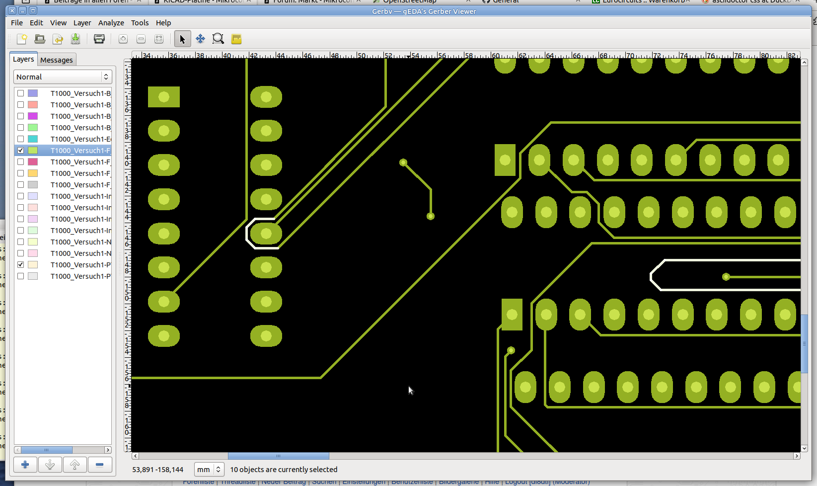

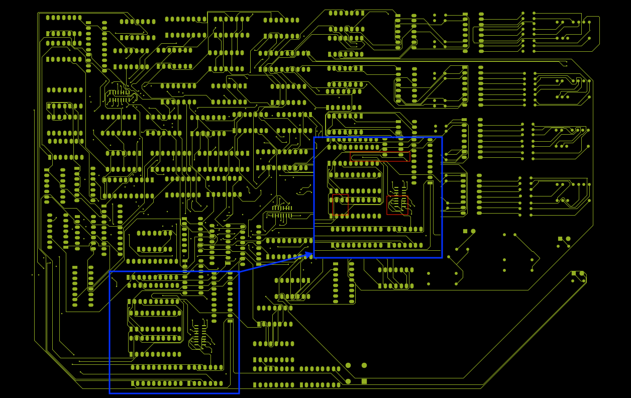

Basti schrieb:
> Das Problem ist, dass es trotz ihrer Werte dieselbe Fehlermeldung bei
> Eurocircuits gibt.
Dann zeig bitte die Gerberdaten.
Basti schrieb:
> Aufgrund der Größe und Komplexität unserer Schaltung, haben wir 6 Layer
> benötigt.
Sofern nicht die andere Seite der Leiterplatte noch mit SMD-Bauteilen
zugepflastert ist, sehe ich keine besondere Komplexität der Schaltung.
Und gerade weil die Leiterplatte so groß ist, gibt es doch haufenweise
Platz für Leiterbahnen. Vier Lagen sollten ohne große Mühe drin sein.
Allerdings sahen die sichtbaren Ausschnitte des Layouts einfach
grauenhaft aus. Warum werden die Leiterbahnen ohne Not möglichst dicht
an den Pinreihen entlanggeführt? Gerade bei bedrahteten Bauelemente und
so geringen Abständen kommt es doch immer wieder vor, dass insbesondere
bei Handlötung etwas Lot unter den Lötstopplack kriecht und nach einigen
Tagen oder Wochen leitfähige Verbindungen bewirkt.
Jörg W. schrieb:
>> Eurocircuits gibt.
Ich habe die die ZIP-Datei angehänt.
Ach Du Kacke, das sieht ja nach Autorouter von 1985 aus. :-(
Der einzige Tipp, den ich da geben kann, besteht darin, das Layout
komplett wegzuschmeißen und neu zu machen.

Andreas S. schrieb:
Ja gut, muss ja jeder selbst wissen.
Wofür man allerdings bei stolzen 6 Lagen derartige "Umfahrungen" wie im
Screenshot braucht, erschließt sich mir nicht.
Davon abgesehen aber: die Vias sind recht klar 0,6 mm / 0,3 mm. Wenn ich
die Daten bei eurocircuits hochlade, wird auch kein einziger Fehler
moniert.

Sorry, gerbv hat mir die ganze Lage ausgegeben, hier nochmal der
Screenshot, was ich meine.
Das Placement ist ja auch gruselig. Aufgereihte ICs und in der Mitte ist
eines plötzlich 1.27mm versetzt. Raster genauso.. das macht funktional
natürlich nichts, sieht aber halt aus wie hinges*****en.
Es zeigt aber auch, dass darauf keine besondere Sorgfalt verwendet
wurde. Das ist ein großer Fehler. Das Bauteilplacement ist 80% der
Arbeit beim Layouten und entscheidet ob man die Leiterbahnen entspannt
verlegt oder ob man bis zum Wahnsinn flucht.
Mit etwas Überlegung geht das mit Sicherheit auf 4 Layern (mit VCC und
GND innen). Vermutlich sogar auf 2, wobei da EMV anspruchsvoller sein
kann, da Supplylayer zwangsweise zerstückelt werden und man sehr
aufpassen muss, da keine Loopantennen zu basteln. Mit den heute geringen
Kosten von 4 Layer würde ich das daher vorziehen.
Ansonsten sehe ich vollkommen unnötig geringe Abstände, sehr ungünstige
Leiterbahnführung (bei THT mit 45° direkt vom Pad weg .. erstmal gerade
wegfahren, dann passt mindestens eine Bahn problemlos zwischendurch bei
großzügigen Abständen, mit heutiger Fertigung auch mehr, denke aber
nicht dass das hier nötig ist). Wilde Mischung aus 90° und 45° Winkeln,
unnötig dünne Leiterbahnen...
OMG... Also am besten erstmal auf 5x5cm mit nur zwei Lagen so etwas wie
Leiterbahnführung, Via-Verwendung, Masse-, VCC-Führung und
Gerberdatenerzeugung üben, bevor man so einen Klotz mit 27x19cm und 4-6
Lagen planlos ohne jegliche Erfahrung erstellen will, wobei ich mir aber
fast sicher bin, dass das hier alles mit nur zwei Lagen durchaus zu
schaffen wäre, wenn man die Teile klug und günstig platzieren und
verbinden würde. Man sollte erstmal kleine Brötchen backen, bevor man
riesige Brote machen will.
Vermutlich werden sogar 2 Lagen reichen, wenn man sich Gedanken über die
Anordnung der BE macht. Wenn ich mir dieses Bildle
https://www.mikrocontroller.net/attachment/641122/T1000_Versuch1-F_Cu.gbr.png
anschaue, dann ist da doch massig Platz auf der Leiterplatte, um noch
Leiterzüge unterzubringen.

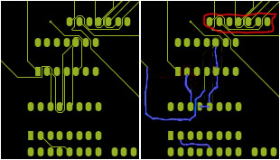

Im angehängten Bildle habe ich noch mal eine Stelle raus gezeichnet und
im Ausschnitt mal 3 Stellen gekennzeichnet, die man in wenigen Minuten
deutlich besser umsetzen könnte. Das sind ja nur 3 Beispiele. Man findet
diesen Schwachsinn zu Hauf auf der Platine.
Ohne die Schaltung konkret zu kennen behaupte ich mal das man mit etwas
dickeren Leiterzügen und 2 Lagen hinkommt. Man muß sich halt ein paar
Gedanken machen und sich auch nicht scheuen mal ein paar Entwürfe zu
verwerfen und man sollte auch genügend Zeit für so einen Entwurf
einplanen - da kann man auch schell mal mehrere Tage oder auch Wochen zu
bringen.

Wo es nicht passt haben jetzt genug Leute erzählt. Dashalb jetzt den
Schritt nach vorn.
1. Alle Leitungen entfernen, komplett neu anfangen.
2. !jedem! IC einen 100nF spendieren
3. sinnvolle Anordnung wählen, so das die Airwires möglichst
kurz/einfach werden
4. zuerst die Versorgung Layouten, z.B. 0,4 mm, Sternförmig oder als
Fläche
5. Leitung neu ziehen, in 0,3 mm mit Vorzugsrichtungen.
Vorzugsrichtungen bedeutet das Leitung in einer Lage nur in ein einzige
Richtung verlegt werden. Beim Richtungswechsel kommt ein Via und geht
auf einer anderen Lage weiter.
(Dabei könnte man dann auch Ausnahmen machen, aber nur mit genügend
Erfahrung und erst gegen Ende des Layouts und schon gar nicht am Anfang.
Für einen Anfänger sind allerdings keine Ausnahmen die bessere
Variante.)
6. Dann kommst du Nochmal vorbei. Ja, der Ton ist etwas grob hier, wenn
aber keiner mehr meckert kannst du mit 99% Wahrscheinlichkeit davon
ausgehen, das das Layout funktionieren wird.

Aber hast Du mal geschaut, was seine aktuelle Leiterplatte laut
Kalkulator kosten soll? EUR 350,45 netto, EUR 417,02 brutto!

von Benjamin K. (bentschie)
Oh weh, das stimmt. Ich vermute aber, das wird wesentlich besser, wenn
er mit dickeren Leitungen und mehr Restring arbeitet. Er ist mit seinen
Wünschen ja doch recht weit an der Grenze des machbaren (125µm Restring)
und macht es deswegen unnötig teuer. Und die 20% ungenutzte Fläche
könnte er durch bessere Platzierung auch einsparen.
p.s. Sieht für mich ja auch wie der erste Versuch aus. Mit harter
Kollision mit der Realität beim Bestellen. Schön ist das nicht, gehört
aber leider dazu. Deswegen halte ich es ja auch für besser jetzt
Empfehlungen zu geben, Kritik gab es ja genug.
p.s.s. an den TO:
Alle hier, waren mit ihrem erstem Layout auch nicht wirklich besser!
Oder aber sie hatten jemand mit viel Erfahrung der sie an die Hand
genommen und Unterwegs bereits korrigiert hat.
Benjamin K. schrieb:
> Ich vermute aber, das wird wesentlich besser, wenn er mit dickeren
Nö, soweit ich sehen kann, passt das alles noch in die nicht
aufpreispflichtigen Standard-Regeln von eurocircuits. Es ist rein die
riesige Fläche, die hier den Preis macht.
Bei preiswerten chinesischen Fertigern wäre das sicher anders, aber auch
da kostet Fläche Geld – und man hat die verkorkste Platine dann auch
gleich noch fünfmal …

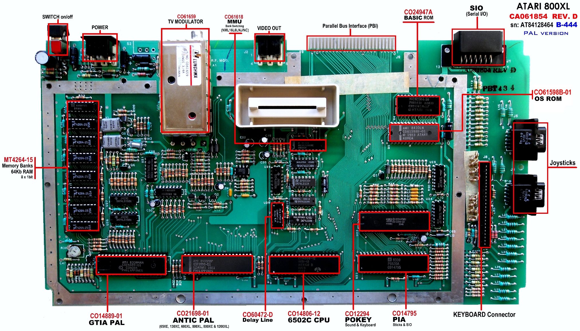

von Gregor J. (Firma: Jasinski) (gregor_jasinski)
Basti schrieb:
> Ich hätte noch eine letzte Frage:
> Setzt man die Kondensatoren einfach neben die ICs und verbindet sie mit
> der VCC- und Masse-Schicht oder wie stellt man das an ?
> Die Kondensatoren müssen dabei so nah wie möglich an dem VCC-Pin der ICs
> liegen oder ?
Tja, auch so etwas wird der einfach so per Knopfdruck und ohne jegliche
Parametereinstellungen losgelassene Autorouter leider nicht können. Wenn
Du bei Deinen Logik-ICs unter 20MHz bleibst, kannst Du Dir das z.B.
einfach anhand einer älteren Platine eines Homecomputers – wie Atari
800XL oder C64 – an- und ggfs. abschauen (Beispiel im Anhang), mit
Deiner TTL-Orgie bist Du hier vermutlich in der passenden Zeit zu Hause.
Hier hat fast jeder IC einen eigenen Abblockkondensator – das sind oft
diese grünblauen liegenden THT-Teile, was man gut an den DRAM-ICs
erkennen kann (links im Bild, die rote Markierung verdeckt hier leider
einige), und man muss sie nicht krampfhaft millimetergenau an die
IC-Pins setzen. Wenn da 1-2cm Abstand manchmal ensteht, weil es nicht
anders geht, passiert nichts, hauptsache der ist vorhanden. Viele dieser
Computerleiterplatten hat man übrigens damals mit 2-Layer-Platinen
geschafft. Es gibt auch ältere Frequenzzähler nur mit TTL-ICs und
7-Segment-LED-Anzeigen aufgebaut (ca. 20-30 ICs) – das würde auch Deiner
Leiterplatte ähneln und wäre somit vielleicht auch anschauungswert. Man
kann möglicherweise alles deutlich vereinfachen und damit auch die
Platinenabmessungen angenehm verkleinern, aber dazu müsste man den
Schaltplan sehen und erfahren, was es sein soll, und das Wichtigste –
sich damit auskennen. Stichworte hierzu: µC, CPLD oder FPGA.

Könnte man natürlich heutzutage auch genauso gut mit einem auf der
Unterseite montierten SMD-Keramikkondensator machen. Ist nicht besser
und nicht schlechter. Würden selbst auf der Oberseite noch unter den
DIL-Stein passen. :-)
