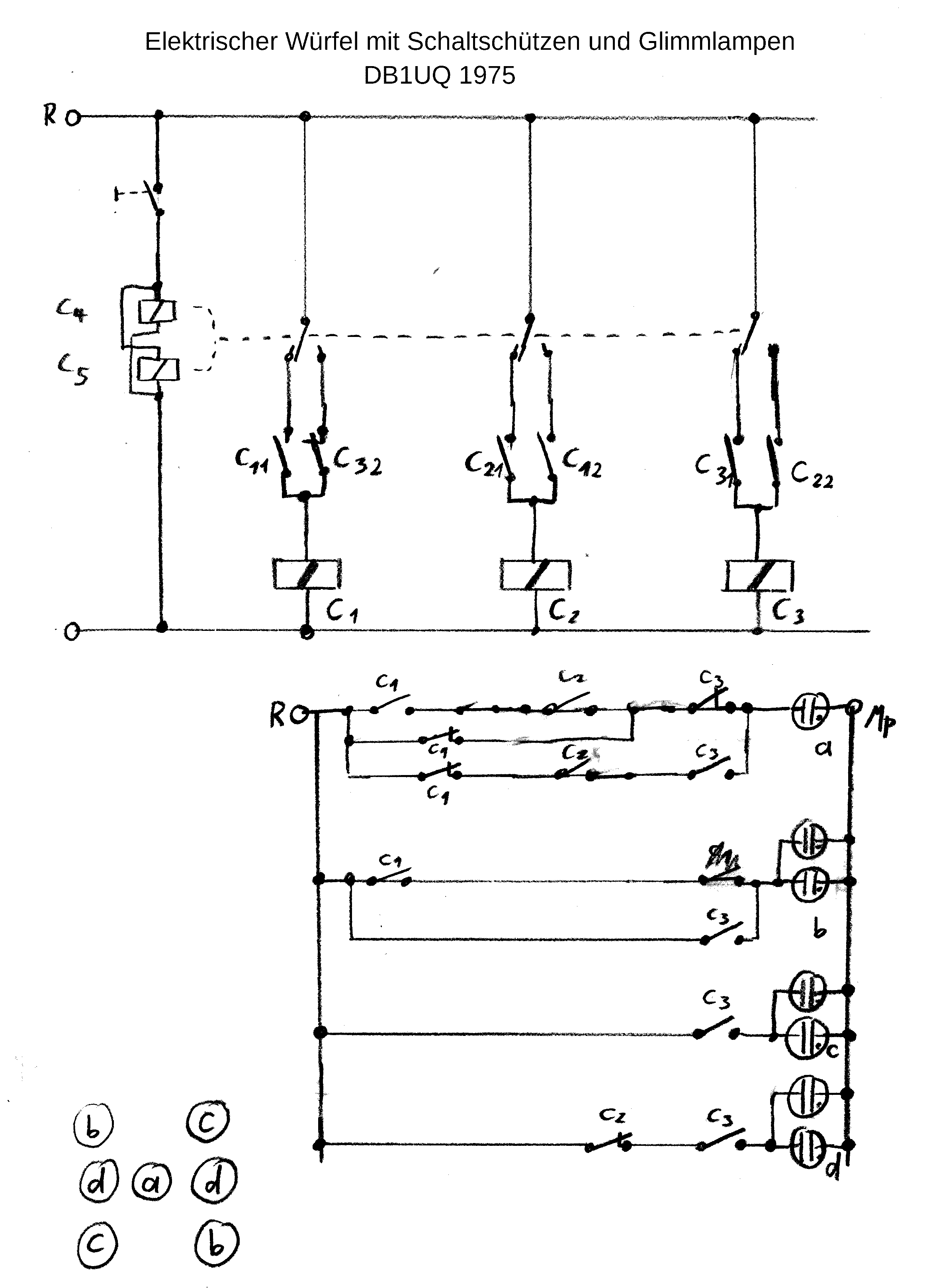

Hach ja, 1975 das Industriepraktikum bei BBC.
Meinen Schütz-Würfel hatte ich schon mal erwähnt. Hier mein damaliger
Plan.
Es geht nix verloren. Das ist schon die Reinschrift, ich habe auch noch
ein paar Karnaugh-Veitch Diagramme dazu
https://de.wikipedia.org/wiki/Karnaugh-Veitch-Diagramm
In der Nachbar-Lehrwerkstatt hatten sie gerade die TTL-Digitaltechnik
entdeckt und einen elektronischen Würfel aufgebaut, vermutlich eine
Elektorschaltung.
Der Ausbilder für den ollen Schaltschütz-Krempel war begeistert, dass
man dasselbe auch damit bauen kann.
Ein 3-bit-Johnson-Zähler mit drei Schützen, zwei weitere für die
Start-Stop-Logik. Dazu sieben Glimmlampen mit E14-Sockel. Aufgebaut auf
einem Lochblech mit quadratischen Löchern. Alles direkt aus der
Netzspannung betrieben.
Das rappelte gewaltig beim Würfeln, vermutlich war der Zufall nicht ganz
korrekt, ein Schütz ist zeitlich eher abgefallen als angezogen. Und die
zwei unzulässigen der acht Zustände kamen sicher auch mal vor.
> Start-Stop-Logik. Und die zwei unzulässigen der acht Zustände
Ich habe jetzt die Schaltung nicht überprüft, aber ein Johnson-
Zähler mit drei "Flipflops" zählt nur bis 6. Siehe auch Innen-
schaltung des 4017.

> ein Johnson-Zähler mit drei "Flipflops" zählt nur bis 6
Harald verfährt nach dem Motto "da nicht sein kann, was nicht sein darf"
Als state-machine (Zustandsdiagramm) gesehen: Drei Relais können acht
Zustände einnehmen, 000 bis 111, von denen im Johnson-Zähler nur 6
"legal" sind. Die Zustände 010 und 101 sollten nicht vorkommen. Tun sie
aber gelegentlich, für CMOS z.B. durch Einschaltknacks oder
Betriebsspannungseinbruch, hier die Unzulänglichkeiten der
Relaismechanik.
Beim Entwurf von programmierbarer Logik mit state-machines sollte man
daher die unbenutzten Zustände wenigstens in die benutzten zurückkehren
lassen. Gerade beim Ringzähler könnte der sonst nur noch zwischen 010
und 101 hin- und herschalten.
Aber das hat nichts mehr mit BBC/Littelfuse zu tun, nur alte
Erinnerungen an mein Praktikum.

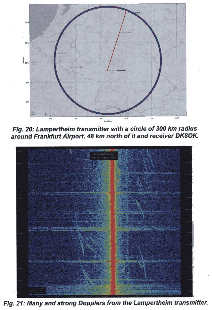

> Lampertheim
Gerade im neuen DUBUS-Magazin 3/2024 gelesen. Ein Sender in Lampertheim
verursacht "Backscatter" von Flugzeugen, die nahe dem Flughafen
Frankfurt fliegen. Im Spektrum sieht man Dopplerverschiebungen. Ein
Artikel von Nils Schiffhauer.
Ich suche nach der Sendefrequenz. Anscheinend ist das ein amerikanischer
Sender:
https://de.wikipedia.org/wiki/Lampertheim_Station
https://www.luftbildsuche.de/info/luftbilder/antennenanlage-militrisch-genutzen-liegenschaft-ibb-transmitter-station-lampertheim-aussendung-radio-liberty-radio-free-europe-heute-auch-voa-lampertheim-hessen-deutschland-347683.html
Also Kurz- und eventuell Mittelwelle.
Auf dem Original ist oben noch die Mittenfrequenz zu entziffern:
11,935 MHz +/-25 kHz
