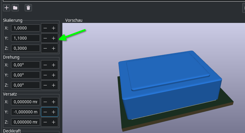

Hallo Ich wollte mal fragen ob jemand ein Model wie den angefügten Trafo. Der hat 10VA wenn ich den in Kicad Kleiner mache stimmen die Abmessungen leider nicht mehr.

Du kannst in KiCad X,Y,Z unabhängig voneinander Skalieren.
Es würde helfen, wenn Du die genaue Bezeichnung des Trafos angeben könntest. In der aktuellen Produktreihe von Gerth finde ich keinen Trafo mit 1,0VA. Ein 3D-Modell für die Reihe 304.XX.2 mit 1,8VA hätte ich.
Und die Positionen der Anschlußpins werden gleich mit skaliert!
MfG Spess
Spess53 .. schrieb: > Und die Positionen der Anschlußpins werden gleich mit skaliert! Irgendwas ist halt immer. Um die Platine von oben mal schön zu rendern reicht's aber.
