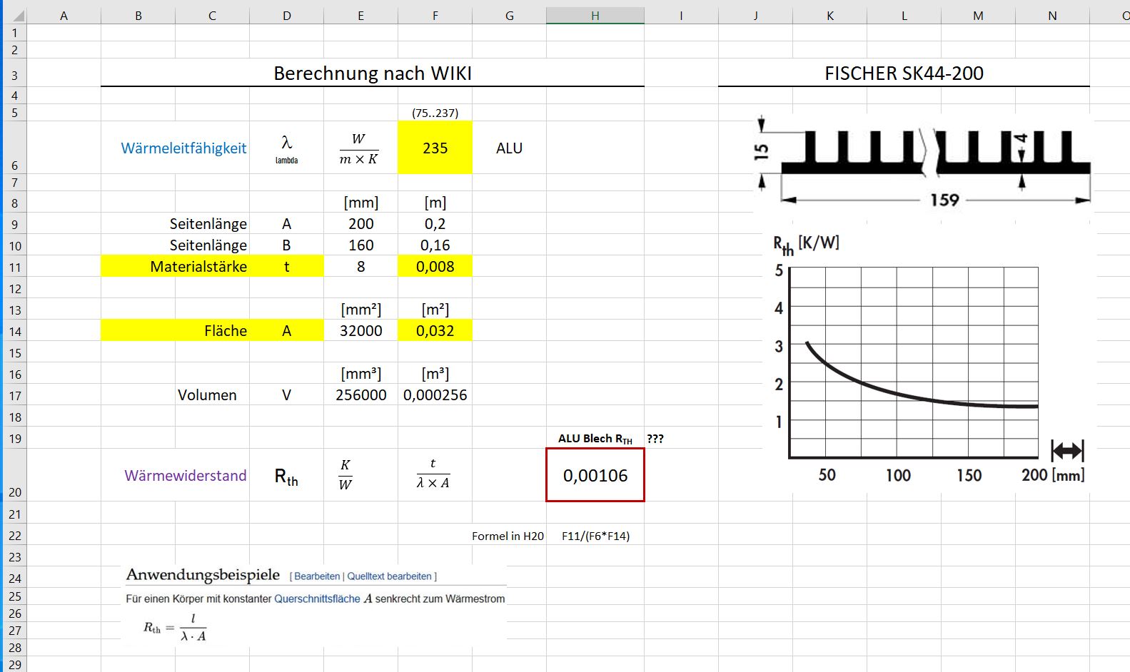

Hi Leute, folgendes
Ich habe einen Kühlkörper von F. SK44-200. Da kann ich schlecht TO3
montieren. Desweiteren habe ich ein Stück ALU, das ich nehmen könnte,
aber ich habe den Wärmewiderstand nicht.
Kein Problem - sollte man ja berechnen können. ...
Rechnen kann ich, aber das Ergebniss stimmt so nicht -
Wo habe ich den (Denk)Fehler?? Vieleicht kann da jemand helfen!?
Im Anhang seht ihr den Rechenweg und als Vergleich die Daten des
Kühlkörpers.
Formeln und Werte sind aus Wiki und decken sich mit dem schönen Fachbuch
"Tabellenbuch der Elektrotechnik" - nur das Ergebnis der Rechnung nicht
Dank im vorraus

Wie dem Blatt zu entnehmen ALU Blech 160mmx200mmx8mmÜbrigens ich will
nicht das Blech für den KK nehmen. Ich möchte wissen, wie groß der RTH
vom BLECH ist.

Na ja, alles gut - aber wo ist der Fehler in der Rechnung?
von Max M. (jens2001)
Na der TO3 liegt ja wohl kaum auf den ganzen 32000mm² auf!!!!
Die Formel ist für deinen Fall völlig sinnlos!

Hää? Was willst du denn WIRKLICH? Die Berechung des Wärmewiderstand ist
nicht ganz trivial, wenn es halbwegs was gescheites ergeben soll, muss
man wirklich wissen was man tut und eine passendes FEM Programm
benutzen.
Denn zum Einen muss man die Wärmeverteilung im Kühlkörper von Punkt der
Wärmequelle betrachen und dann die Wärmeabgabe durch Strahlung (eher
wenig) und Übertragung an die (stille) Luft.
> Kühlkörpers.
Du rechnest Blech ;-)
> Dank im vorraus
Wie sollte es auch? Das ist die grundlegende Definition des
Wärmewiderstands unter idealen Bedingungen. D.h die Wärmequelle hat den
gleichen Querschnitt wie dein Kühlkörper und erwärmt diesen
gleichmäßig. Die Wärmeabgabe an der anderen Seite tut das gleiche. Das
ist aber bei einem realen Kühlkörper praktisch nie der Fall, schon gar
nicht bei Luftkühlung.
Das einfachste ist, man vertraut den Herstellerangaben, besser kriegt
das ein Amateur nicht gemessen oder berechnet.

Ca. 2K/W. Wie auch dem Diagramm für den Kühlkörper SK44 zu entnehmen
ist, macht es keinen großen Unterschied ob das Blech 160x200 oder
160x160 mm² groß ist. Da die Wärmeeinleitung mittig erfolgt, kühlt das
Blech in Richung der Kanten ab (weniger bei 8mm statt 4mm Dicke, aber
dennoch). Die Energieabstrahlung eines Flächenstrahlers ist proportional
der dritten(!) Potenz der Temperatur. Deswegen trägt die Fläche nahe den
Kanten nur noch wenig bei.
https://de.wikipedia.org/wiki/Stefan-Boltzmann-Gesetz
Einheiten richtig gewählt?

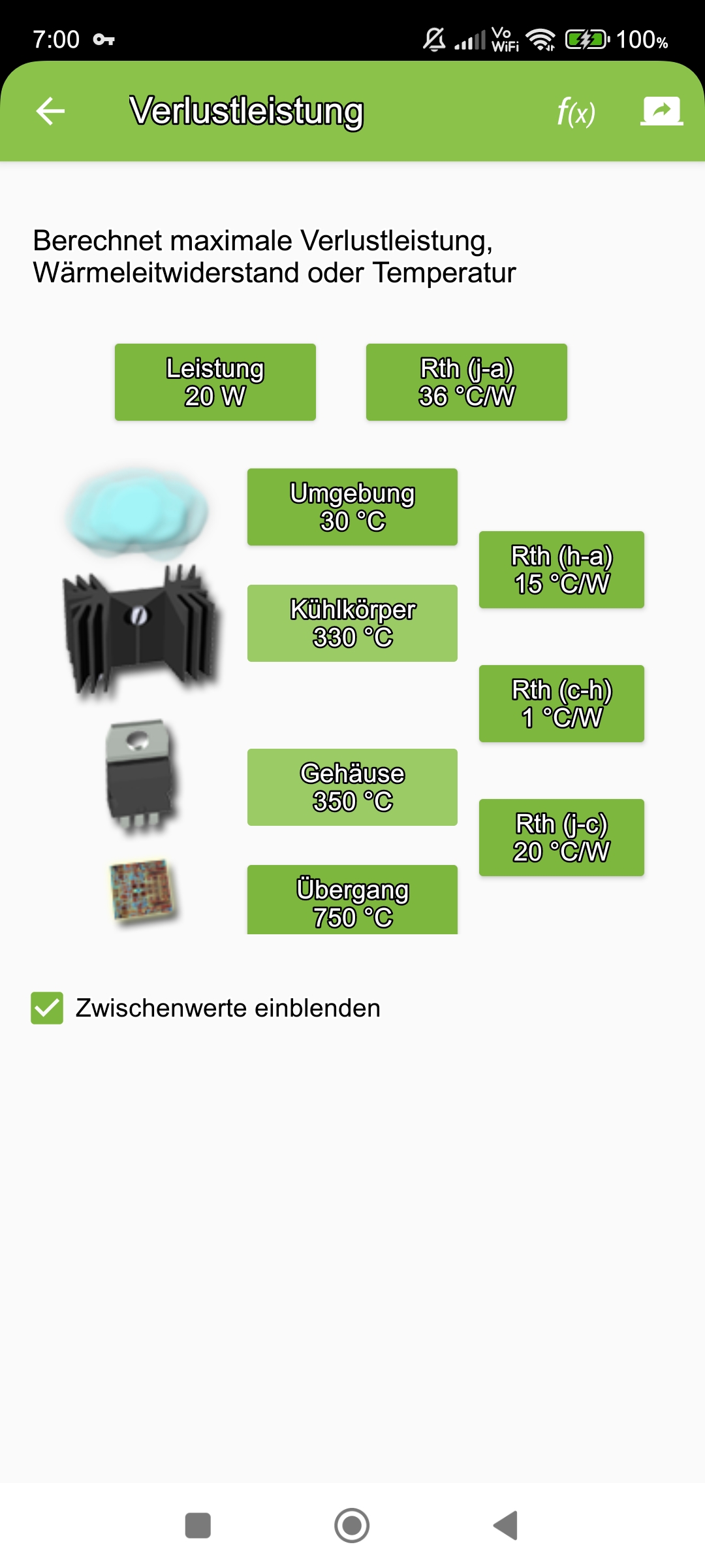

Entschuldigung an den TO, dass ich mich hier eben rein hänge.
Btw.: Auf meinem Telefon habe ich Elektrodroid. Da sind jede Menge
Rechner drin.
Mein lieber Falk, ich weiß, dass du wirklich fit bist.
Gibt es ein Buch oder hier im Netz etwas, wo man diese ganze Sache mit
der Wärme in nicht allzu wissenschaftlicher Abhandlung lesen kann?
Du weißt ja ich habe nur die "mittleren Reifen" auf dem Manta.
Das ganze Thema ist eine komplette Lücke bei mir.
Danke!

von Frank O. (frank_o)
H. H. schrieb:
> Zur Wärmestrahlung:
Danke! Das war ein tolles Video. Zumal mich die Quantenphysik
fasziniert, auch wenn ich das nur sehr schwer nachvollziehen kann.
Mir geht es eher um die Formeln. Wie gesagt, ich habe das auf dem
Telefon, aber weder weiß ich was ich wo eingeben soll noch wie ich das
für meine Schaltungen interpretieren soll.
Wenn ich etwas baue, versuche ich das immer möglichst groß auszulegen
und dann messe ich einfach die Temperatur. Geht auch, ist aber blöd.
Trotzdem, ich will den Thread nicht weiter kapern.
Vielen Dank!
Ich muss jetzt arbeiten.
von Falk B. (falk)
Für die meisten Sachen reichen die Standardsformeln, siehe
Kühlkörper. Den Wämewiderstand eines spezifischen Kühlkörpers sagt
dir das Datenblatt.

du fragst nach deinem Denkfehler und da ist mir direkt aufgefallen, dein
Rth wird größer je dicker t steht im Zähler und das du nur die
Leitfeähigkeit von Alu in deiner Formel stehen hast.
Das sagt mir, das ist die falsche Formel, es ist die Wärmeleitfähigkeit
von Alu von der einen Seite AQ1 zu der anderen Seite A2 über die Länge t
die du berechnest.
Du musst nach Wärmeübergangskoeffizient suchen weil der
Wärmeübergangskoeffizient von Alu zu Luft fehlt
Fausformel:
Rth = 1/(h x A)
mit h=5 .. 25 W / m2 K
FEM benötigt man bei sehr großen Blechen wenn die Temperaturverteilung
signifikant ist zur Überhöhung zur Umgebungsluft
bei einem Blech 20 x 20 cm und 4mm dich wo du ~3K/W hast bei 30 Watt 10K
über Umgebungsluft, spielt es wahrscheinlich keine große Rolle wenn die
Temperaturverteilung variiert und du in der Mitte an der Wärmequelle bei
55°C liegst und am Rand nur bei 25°C.
Aber mit FEM wird man zu dem Ergebnis kommen, das ein kleineres dafür
aber dickeres Blech bessere Ergebnisse liefert, mit gleichem
Materialeinsatz.
Solange du das Ganze nicht bis an seine Grenzen ausreizen möchtest.

von Joe G. (feinmechaniker) Benutzerseite
Bei einem Kühlkörper hat man im einfachsten Fall eine Reihenschaltung
von Wärmeleitung, Konvektion und Strahlung. Die simple Gleichung deines
Wärmewiderstandes bezieht sich auf reine Wärmeleitung. Die Diagramme von
Kühlkörpern sind experimentelle Daten, welchen die Konvektion und die
Strahlung mit einbeziehen und somit ein nichtlineares Modell entsteht.
Reine Wärmeleitung (lineare Wärmewiderstände) an einem Quader oder Blech

Hi, vielen Dank für die interessanten Rückmeldungen.
Ich habe mich weiter mit dem Thema befasst und auch hier ältere Beiträge
nochmal "durchforstet"
Als Ergebnis scheint es Joe G. am besten getroffen zu haben.
> führt nicht zum Erfolg.
Es sind viel mehr Faktoren die Einfluß nehmen, als in einer einfachen
Formel erfasst werden.
Selbst eine Überschlagsrechnung - was mein Zeil war - ist nicht möglich,
oder nur für sehr begrenze Anwendungsfälle.
#- die Größe des Bleches - über 100mm Kantenlänge hinaus wird es
ungenauer
#- die Stärke: 2mm passt offt sehr gut ab 4mm gehts nicht mehr
#- Temperatur - RTH verändert sich mit der Temperatur. Ob 50° oder 120°
mach einen Unterschied
#- die Wärmeleitfähigkeit von ALU: Werte von 75-237 sollen möglich sein.
Aus Erfahrung weiß ich, das Strngguß, Druckguß und Walzblech
unterschiedlich sind, aber so weit auseinander?
#-steht das Blech senkrecht / waagerecht
#- gleiche Kantenlänge, Quadrat, oder unterschiedlich, Rechteck: welche
Messen.
Seite steht zu Konvektiosrichtung? kurze oder lang?
#- Hersteller von Kühlkörpern ermitteln offensichtlich den RTH ihrer
Kühlkörper auch durch Messen
#- noch ein wesentlicher Punkt: Oberflächenbeschaffenheit der
Kontaktübergänge: je größer die Fläche je besser. Nur plan muß nicht
immer gut sein
#- mehrere Wärmequellen oder eine zentral auf einem Blech.
und noch mehr .....
Man findet ein paar Tools im Web, aber mit zuwenig Hintergrund, als dass
man die Ergebnisse verifizieren kann.

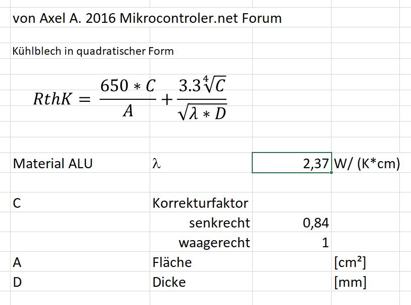

In einem alten Thread habe ich eine Formel gefunden, die in etwa ein
kleines Blech mit Stärke <5mm beschreibt (s. Anhang) aber auch nicht das
ganze Feld aller Parameter annähernd erfasst.
meine Links zu dem Thema:
#- Tools:
https://www.electronicdeveloper.de/EMechanikKuehlBlech.aspx
https://pingtools.preis-ing.de/rechner/waermewiderstand.html
