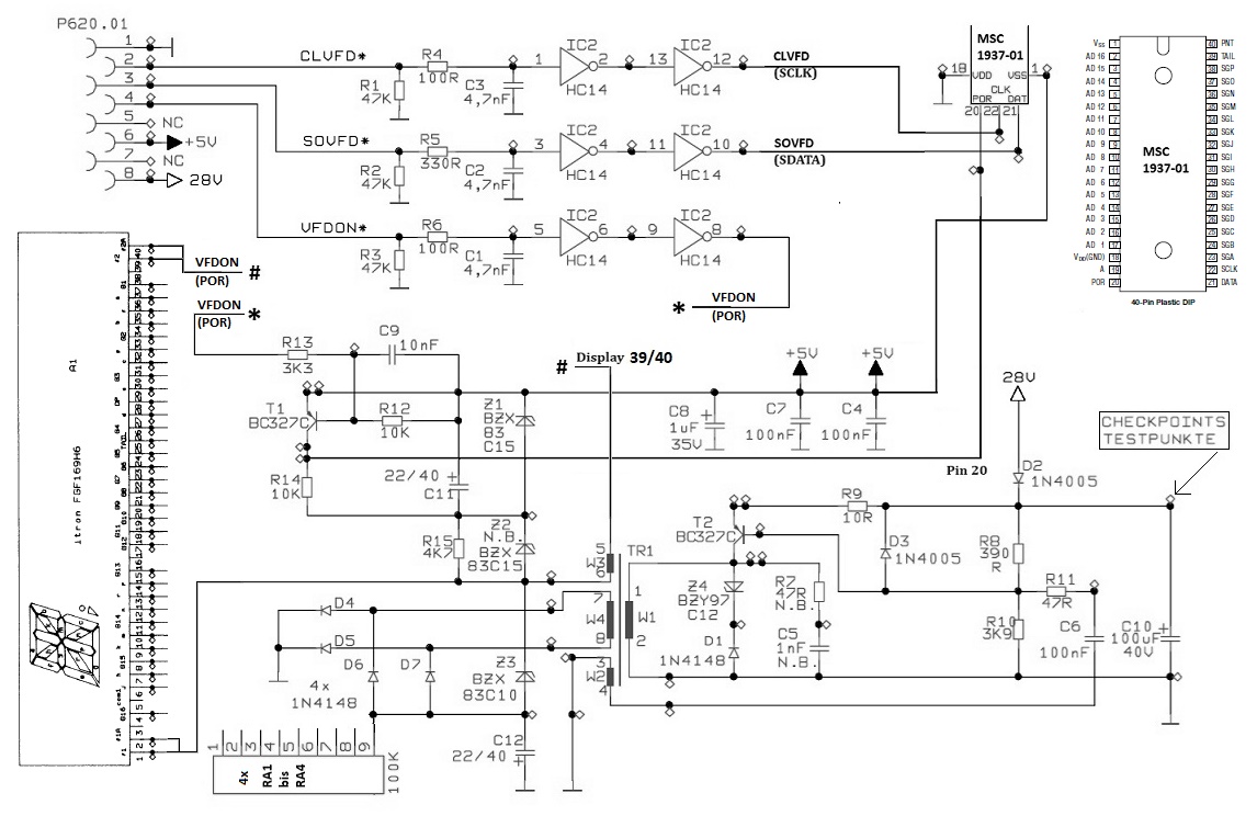

Ich habe vier Module mit einer Plasma-Gasentladungs-Anzeige. Diese
zeigen alle das gleiche Fehlerbild. Schaltung siehe Anhang, gesteuert
wird das Display mit einem MSC1937-01.

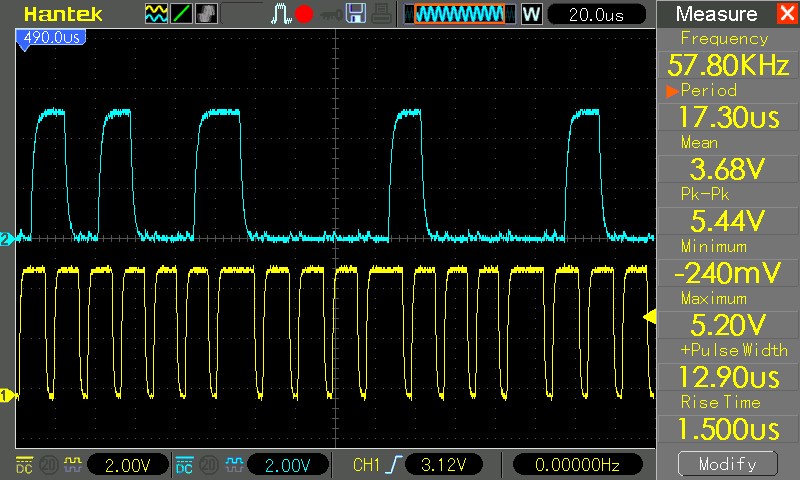

Im Anhang auch Bilder vom Signaleingang (SCLK und SDATA) und das gleiche
Signal nach der ersten und zweiten Treiberstufe.
Ich kann mir nicht erklären, woher die Störungen nach der ersten
Treiberstufe kommen. Diese werden dann durchgereicht bis zum Eingang vom
Chip.

Womit wird denn der MSC1937-01 angesteuert?
Die RC-Glieder sind ja mit 4,7nF recht langsam und mit 100R ganz schön
niederohmig.

Die beiden Spannungsversorgungen prüfen ob da bereits die Störungen
reinkommen.
Ist IC2 wirklich ein 74HC14 ?
Wie lange ist die Zuleitung?
Sind die 3 Signale über einzeln geschirmt Leitungen geführt?

Du hast da ganz schön Übersprechen zwischen Data und Clock auf den
Zuleitungen. Die solltest du niederohmiger antreiben und evtl. R1, R2
und R3 auch kleiner machen. Wie lang und aus welchem Kabel sind denn die
Zuleitungen? Und wie sieht die Schaltung aus, die in die Zuleitung
einspeist?

Das Problem sind nicht zu niedriger Signale oder Störungen am
Signal-Eingang.
Es sind die eingestreuten Spitzen hinter der ersten
Treiber/Inverter-Stufe vom 74HC14N. Diese Spitzen sind höher als der
erlaubte Pegel laut Datenblatt. Die Verbindung zur nächsten ist eine
direkte Leiterbahn am IC und weiter sind keine Bauteile involviert.
Der Titel der Bilder nennt die Pins am 74HC14N.
Habe keine Idee woher die kommen, an drei identischen Modulen, getestet
in zwei verschiedenen Geräten und auf dem Arbeitstisch.
Wenn die Spitzen nicht schon am Eingang anliegen, kann es ja nur
entweder ein schlechter Abblockkondensator am 74HC14 oder ein defekter
74HC14 sein. Kannst ja mal die Versorgung des Steins oszillografieren.
von Dieter W. (dds5)
Sind denn die Spikes noch da wenn man nur einen Tastkopf anklemmt?
Es könnten ja auch Verkopplungen über die Masseklemmen der Tastköpfe
sein.

Dieter W. schrieb:
> Es könnten ja auch Verkopplungen sein.
Aus einem weiteren Modul mit defektem Display habe ich ein MSC1937-01
ausgelötet und damit eines instand setzen können.
Die gemessenen Spitzen waren zum Teil Verkopplungen und ansonsten nicht
erheblich.
Die defekten MSC1937-01 steigen einfach kurz nach dem Einschalten, wie
oben in der Fehlerbeschreibung, aus.
