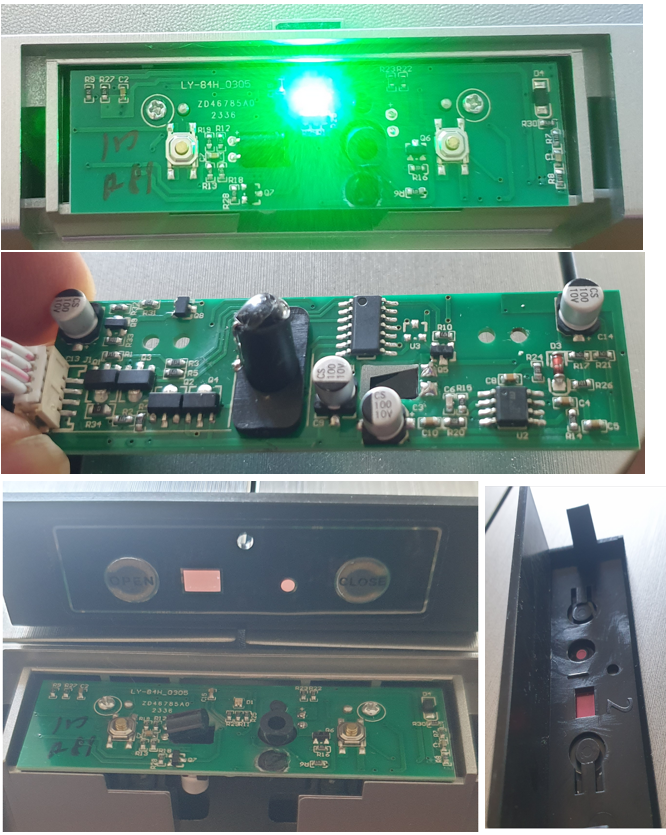

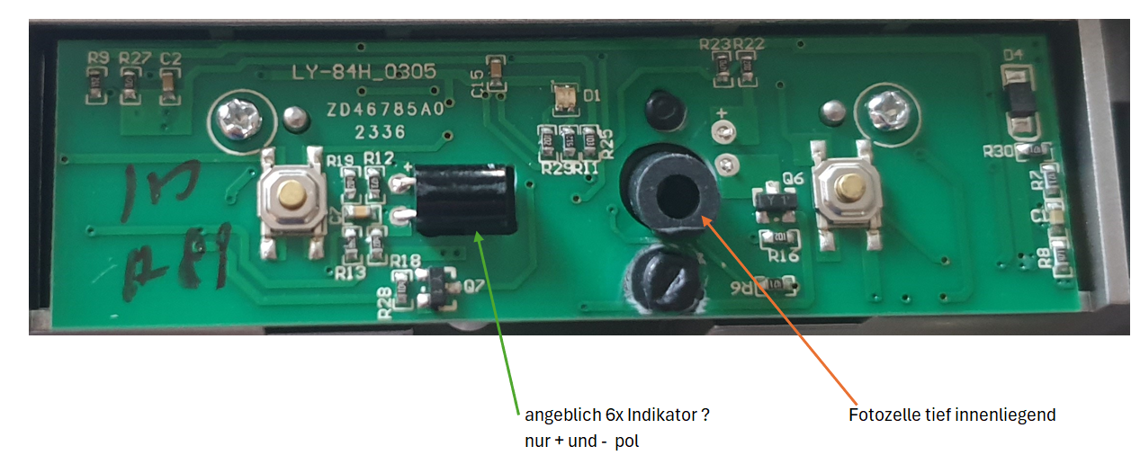

von Boris S. (cool-man)
ich hab einen neuen Mülleimer mit Sensor. Bei Annäherung, bzw. Abdecken
der Fotozelle werden die Klappen geöffnet. In der Anleitung steht in
Englisch : The lid will open automatically and the 6 indicators will
illuminate red... After your hand moves away the 6 indicators will
become off by one and the lid will close automatically.
Aus meiner Sicht kann es sich nur um das Bauteil (grüner Pfeil) sein.
Aber ich hab so etwas noch nicht gesehen, falls es wirklich eine Art
6-fach Anzeige/LED sein soll aber nur mit +/- angesteuert wird ?!.  Das
Ding zeigt nix an, ggf. würde ich es tauschen. Ich könnte auch daran
messen.
Habt ihr eine Idee ?
Viele Grüsse
Das ist ein Infrarot-Sender (IR-Transmitter)
Zumindest ist es ein Teil der Reflexlichtschranke. Entweder ist es der
Sender oder der Empfänger, gepaart mit dem Dings im Röhrchen. Das
einzige Bauteil, das eine sichtbare LED sein könnte, wäre D1 -
vermutlich eine mehrfarbige Ausführung. Aber von 6 LEDs sehe ich keine
Spur.
von Marcel V. (mavin)
Boris S. schrieb:
> Aber ich hab so etwas noch nie gesehen
Das ist ein ganz normal gepolter Elko in radialer Bauform mit schwarzem
Schrumpfschlauch überzogen, der bei der Produktion aus Platzgründen
liegend eingelötet wurde.

Ich halte dagegen, das ist sicher alles andere als ein Elko. Der
Schrumpfschlauch und das Gehäuse sind dafür viel zu scharfkantig.

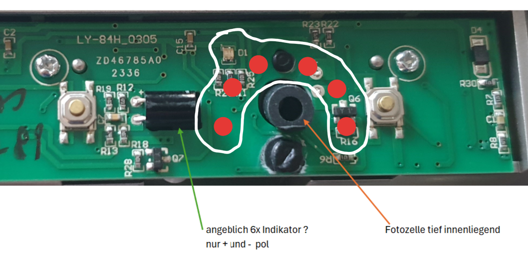

Boris S. schrieb:
> eine Art 6-fach Anzeige/LED
6 Indicators bezieht sich auf die 6 roten SMD LED auf der Oberseite,
nicht den Sensor.
Der sitzt wie du sagst im Plastikrohr, davon gibt es NATÜRLICH kein
Photo.
Dein schwarzes Bauteil soll nicht rot leuchten, es ist nicht kaputt
bloss weil kein rotes Licht rauskommt.
Ob das ein Elko oder sonstwas ist: keine Ahnung, es ist bisher nur
schwarz, man hätte ja wenigstens die Beschriftung photographieren
können.
von Stefan P. (form)
Die Leuchtdiode ist D1. Das Licht wird vermutlich mit einer Lightpipe
6-fach um das Wifi-Symbol herum verteilt.
> Lightpipe 6-fach um das Wifi-Symbol herum verteilt.
Dann müsste beim Aufschrauben eigentlich noch so ein durchsichtiges
Plexiglasteil mit 6 Klarsichtnupsis dran mit rausgefallen sein, welches
das rote Licht von der roten LED D1 6 mal halbkreisförmig verteilt.
Mit ein bisschen Glück, liegt es noch heile auf dem Fußboden, oder
jemand ist schon mit seinen Quadratlatschen drauf rum gelatscht.

Michael B. schrieb:
> den Photosensor im Plastikloch
Für mich ist im Platikrohr eine IR-LED, die Lichtpulse per Q6 duch die
dunkle, aber IR-transparente Plastikabdeckung schickt, die bei
Reflektion dann vom Fototransistor im vermeintlichen Elko-Gewand samt
analoger Umgebung wieder aufgenommen werden.

von H. H. (Gast)
Das wird einer in TO-92-2 sein, da ist die "Rückseite" lichtempfindlich.
Hallo nochmal, hab weitere Bilder angehängt.
Das Teil was so wie ein IR Empfänger aussieht eine Seite ist abgeflacht
(aber nur 2polig) könnte doch dafür sein um die Umgebungshelligkeit zu
prüfen. Praktisch bei der Initialisierung. Und ist gar keine "Anzeige"
?! Diese Teil ist genau hinter dem roten quadratischen Fenster der
Abdeckung.
Vielleicht ist einfach die Beschreibung zum Gerät falsch. Im Internet
finde ich auch kein Video was es in Funktion zeigt. Habe schon bei
diversen Plattformen (Amaz...de .fr .it ) geschaut.
Es leutet jedenfalls nur D1  (grün) bei Öffnung und blinkt all 5 sek
kurz mal rot auf wenn auch die Bewegung gewartet wird.
...Komisch, ich dachte irgendwie wird die Restlaufzeit vom geöffneten
Deckel angezeigt.
Grüsse

Boris S. schrieb:
> Mhh ja könnte heißen es geht mit einmal aus, aber wo sind die 6
> Indikatoren ?
Du hast eine Beschreibung für ein anderes Gerät. Die LED ist hier ganz
offenbar nur zur Hinterleuchtung der Tasten.
Boris S. schrieb:
> irgendwie wird die Restlaufzeit vom geöffneten Deckel angezeigt.
Wenn der Programmierer nur einen Funken mitgedacht hat, ist diese Zeit
völlig uninteressant, weil "Deckel öffnen" ständig nachgetriggert wird,
so lange der Lichttaster noch belegt ist bzw. Bewegung erkennt.
: Bearbeitet durch Moderator
> prüfen.
Wozu sollte das gut sein? Ein Mülleimer, der sich nur bei heller Küche
öffnet, steht bei mir unter Verdacht der Meuterei und wird über die
Planke geschickt. Die Umgebung muß so einem Eimer völlig egal sein.
Rainer W. schrieb:
> Ein Röhrchen macht bei einem Sender wenig Sinn. Dem ist Umgebungslicht
> ziemlich egal.
Es geht auch nicht um Umgebungshelligkeit, sondern um gezieltes
Anleuchten der bedienenden Pfote.
Der geneigte Benutzer kann das evtl. mit der Kamera des Telefons
überprüfen.

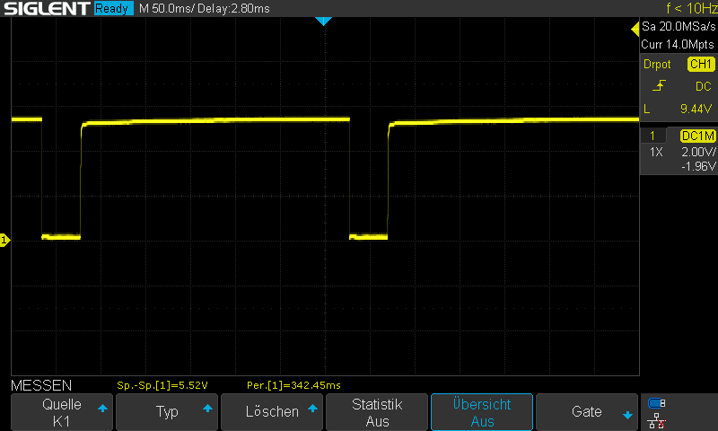

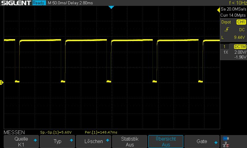

Läßt mir keine Ruhe :-)
Hab mal ein Oszi am + von dem vermeintlichen IR Empfänger mit der
abgeflachten Seite gehängt.
Zeigt im geschlossenen Zustand 148ms Impulse und im geöffneten 342ms
solange man mit der Hand darüber bewegt.
Mit dem Handy hab ich im Videomodus in "Röhre" wo tief unten wohl der
Sender sitzt aufgenommen und ich sehe ein zyklisches blinken im Video.
Komisch das nur ausgelöst wird wenn ich die "Röhre" abdecke, aber nicht
wenn ich vermeidlichen Empfänger abdecke.
Nun gut das wars dann, gibt keine Anzeige. Ich hab mal den Hersteller
angeschrieben ;-)
Grüsse
