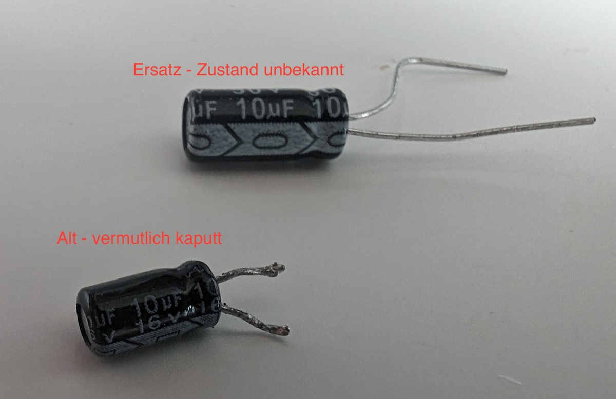

- Lötkolben mit dem ich den kleinen Kondensator schon "rausgelötet habe"
(10 µ Farad 16V - siehe Bild)
- Andere Kondensatoren, die ich leider nicht weiss, ob sie funktioneren
(10 µ Farad 50V - siehe Bild)

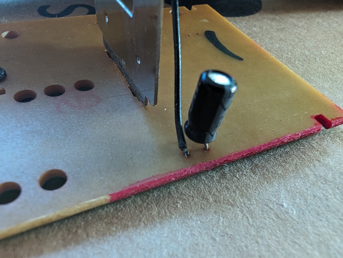

- Eine 10 µF 50V Kondensator anstelle des entfernten 10 µF 16V
einzusetzen (ohne zu löten) und die Batterien anzuschliessen.

- ist meine Annahme richtig, dass auch der 10 µF 50V Kondensator hier
funktionieren wird?

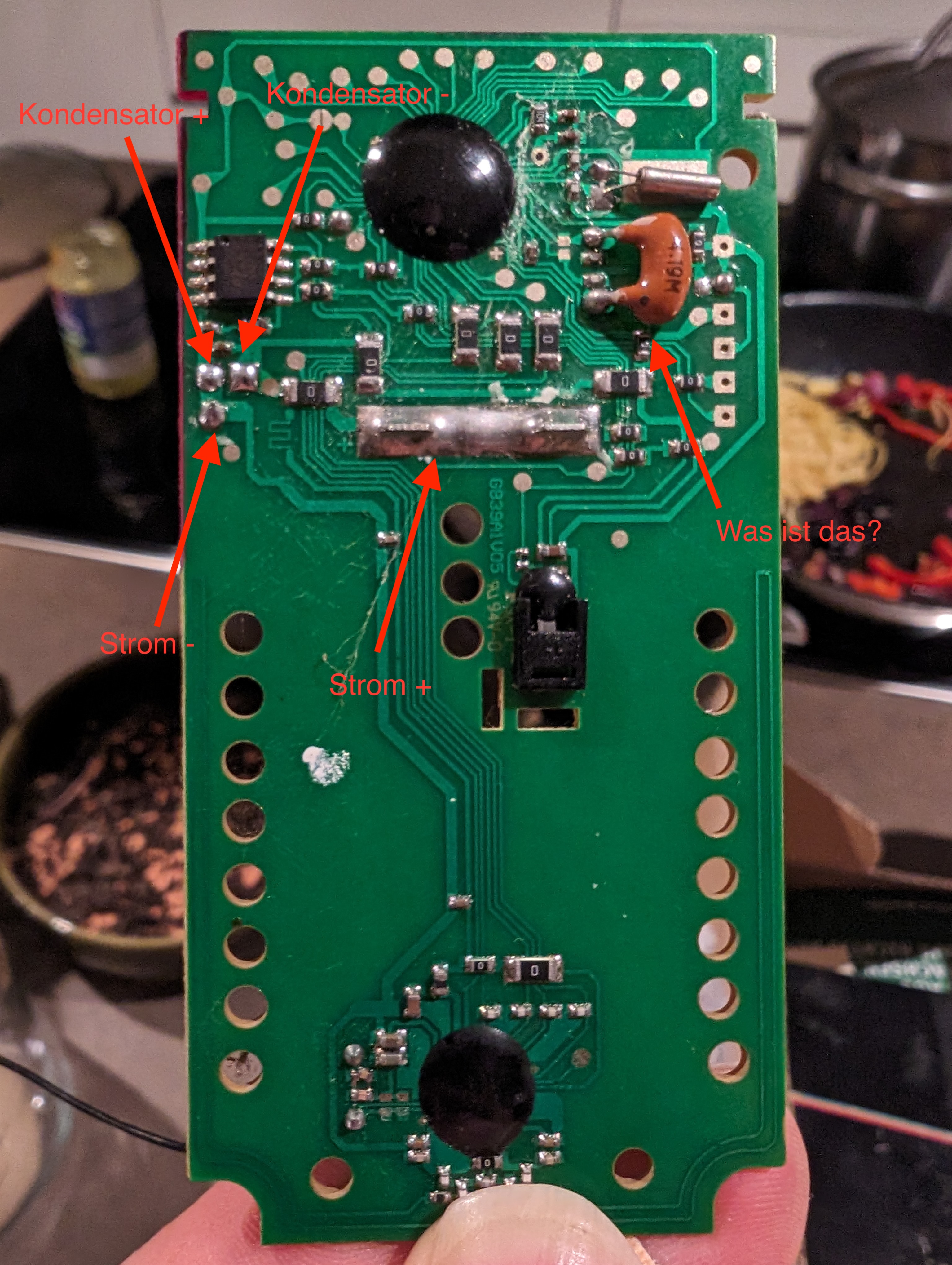

- was ist der "bohnen" geformte Teil (siehe Bild) - ist das auch ein
Kondensator - kann das auch kaputt sein?

Die Elkos gehen von einer verpolten Batterie nicht zwingend gleich
kaputt... Vermutlich hast du die Microcontroller (die unter den
Lack-Linsen) gegrillt. Das orange Teil dürfte ein keramischer Resonator
zur Takterzeugung sein.

Das IC im Bild dürfte der Spannungsregler für den Microcontroller sein,
welcher durch eine Verpolung kaputt gehen kann. Bestenfalls nur dieser.

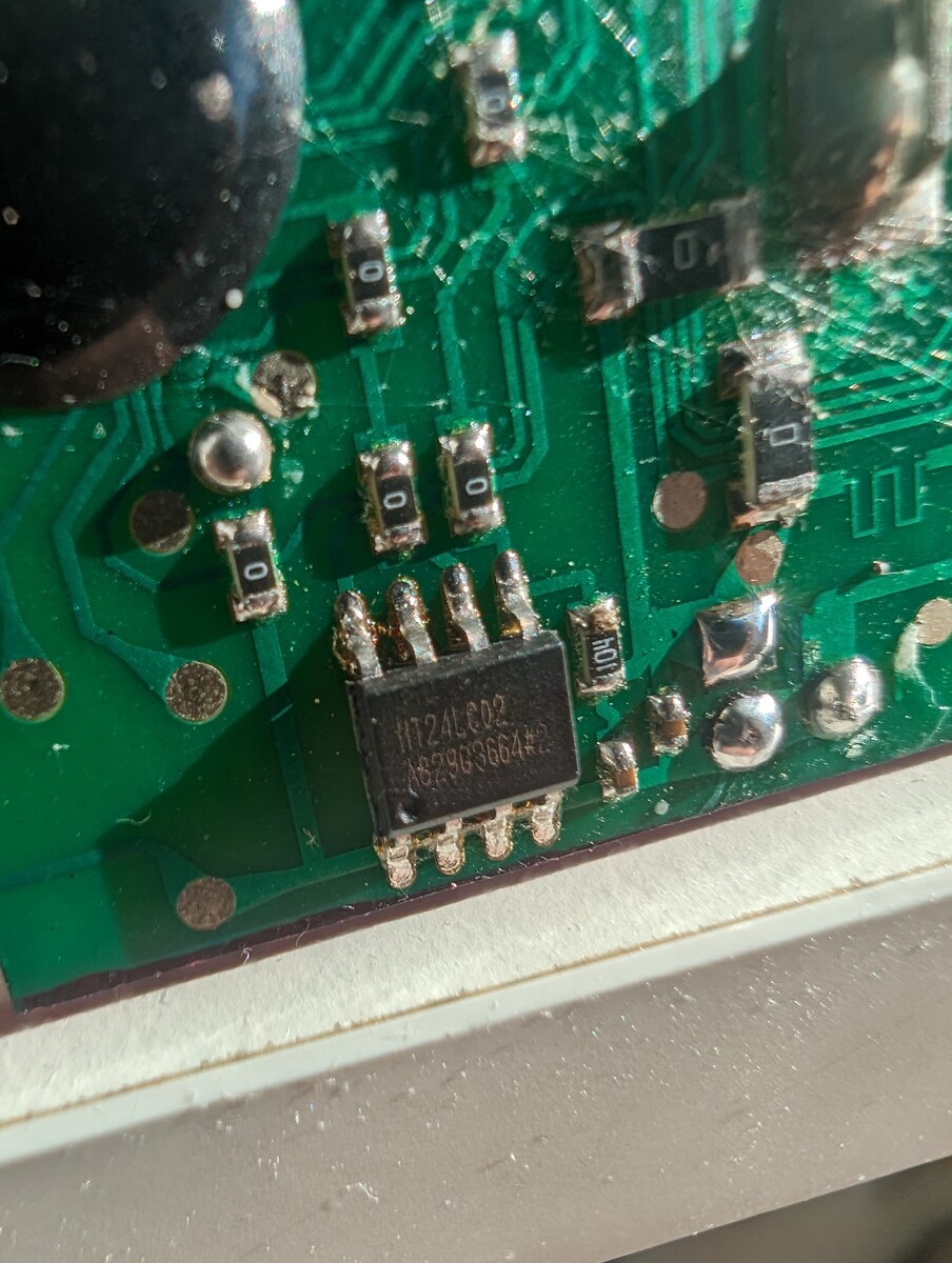

Mache doch mal ein scharfes Foto von diesem IC in einem Winkel, dass man
die Beschriftung lesen kann. Mit dem Handy soweit weg(!) gehen, bis es
knackscharf wird, dann Bildausschnitt machen.

@Tyler: Du hast bei Deinen eingezeichneten Pfeilen die Polarität für den
Elko falsch herum angegeben!

@Harald A. Danke für deine hilfreiche Antwort!
Natürlich hast du 100% recht: Ich hab das mit dem weißen Streifen falsch
in Erinnerung gehabt - die Seite ist natürlich der Minuspol!

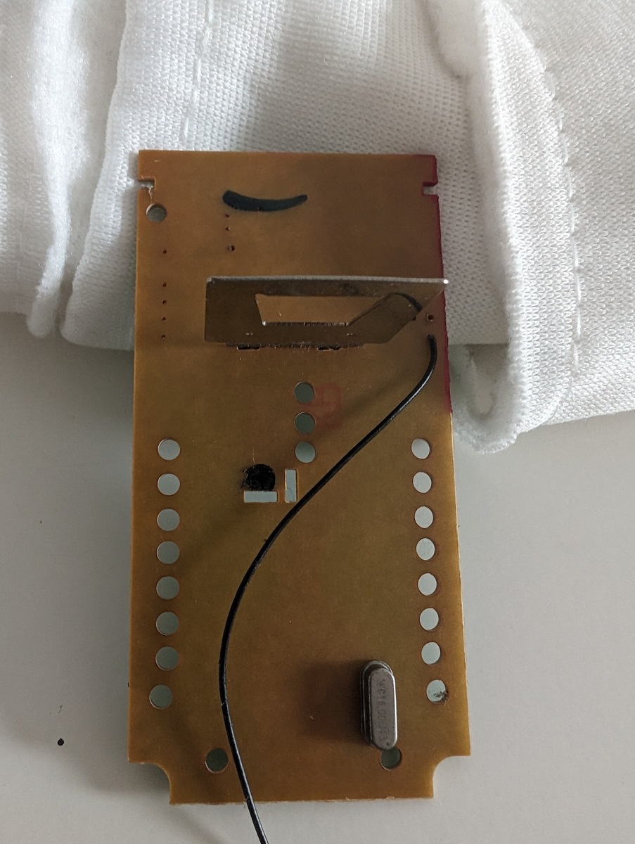

Wie ich den Ersatz Elko probiert habe, war der Streifen in der selben
Lötverbindung. Anbei noch ein Bild von der oberen Seite zur Ergänzung.

Zum Regler: Die Bezeichnung am Spannungsregler lautet:
H124LC02
> H124LC02
Das ist ein Speicherchip (FLASH), kein Spannungsregler.
Sicher, dass das kein 24LC02 (serielles EEPROM) ist?
Holtek HT24LC02
> H124LC02
> A829G3664#2
das ist kein Regler, sondern ein serielles EEPROM von Holtek. Es wird
irgendwelche Einstellungswerte speichern.
Ich kann mir auch nicht vorstellen, dass in einer Funk-Wetterstation mit
ein paar µAmpere Stromaufnahme ein Regler notwendig ist.
google nach HT24LC02
https://www.holtek.com/page/vg/HT24LC02

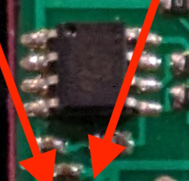

Reinige mal die Platine, hier sehe ich Zinnbrücken.
Möglich, dass……
