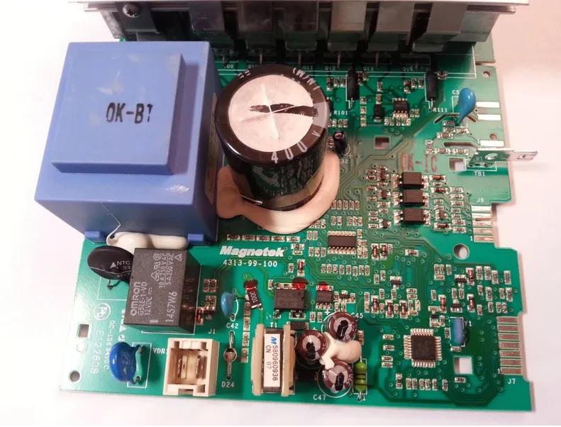

Hallo liebe Tüftler,
kennt sich jemand aus mit dem Motorsteuerungsmodul, was bei AEG für
Trockner und Waschmaschinen eingesetzt wird, aus?
"1325277083 Motorsteuerungskarte für Waschmaschinen"
Es ist ein kollektorloser Motor, der durch das Modul über IGBT's
gesteuert wird.
Der Fehler ist, das die Schleuderdrehzahl zu niedrig ist, was auf das
Fehlen einer Phase hindeuten kann (?)
Kennt jemand das Teil?
von Uwe (neuexxer)
Wenn 'eine Phase fehlt', gibt es sehr oft die Drehzahl null
(bei relativ hohem Strom, der dann auch erkannt werden könnte/sollte).
Annahme:
Die intelligente(?) "Motorsteuerungskarte" gibt einfach nur eine
kleine Drehzahl vor.
Z.B. weil der Wasserstand in der Trommel wg. verstopftem Schlauch zur
Druckmessdose (hatte ich mal) als zu hoch gemessen wird.
von Flip B. (frickelfreak)
Mein tipp ebenfalls: sensoren checken. Motor und Inverter ist kein
plausibler suchpfad hier, da sie ja mit geringer drehzahl laufen.
Solldrehzahl ist da nur ein parameter, ermittelt aus programmablauf und
sensorwerten.

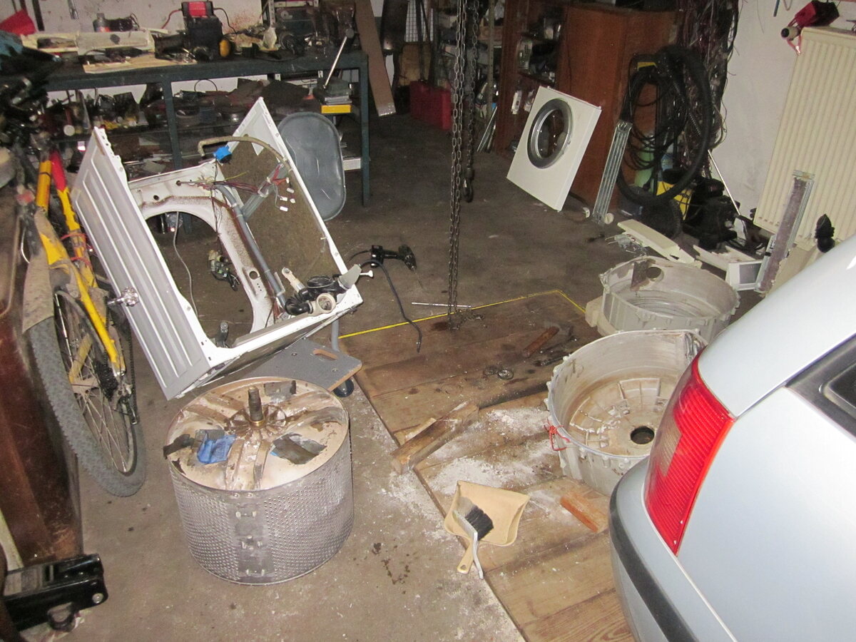

Danke schonmal. Ich hole die Wama nachher ab und widme mich dem Fehler.
Der Fehler ist, dass sie zu langsam schleudert. Er hat schon länger Zeit
die Schleuderdrehzahl reduzert auf 800 U/min.
Und dann soll sie schlecht abpumpen. Vielleicht hängt das über die
Sensorensteuerung dann zusammen.

wenn man die Maschine schon bearbeitet,
kann man eigentlich auch gleich die Elkos
und den Schaltregler im Netzteil tauschen.

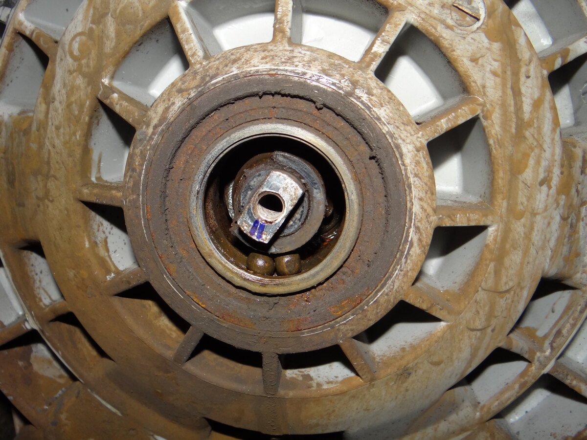

von Wolf-Dietmar P. (wodipo)
Ja, zumindest die Elkos.
Aber erst mal ist das (ein) Schleuderproblem zu erkennen.
Trommellager nach langem Quälen mit noch 2 Kugeln.
Machen wir erst mal das, wenn die Welle es noch hergibt.
Immerhin gehört diese Wama-Generation gerde noch nicht zu den Modellen
mit verschweisstem Bottich.Wie es bei den heutigen Wegwerfmaschinen
standard geworden ist.

Wieso? Das Modul ist doch gar nicht kaputt, sonst würde der Motor gar
nicht drehen.
Erstmal das Trommellager.
Und das schlechte Pumpen ist wohl auch (nur) ein zugesetztes
Laugenfilter, was ich so verdreckt noch nicht gesehen habe.
