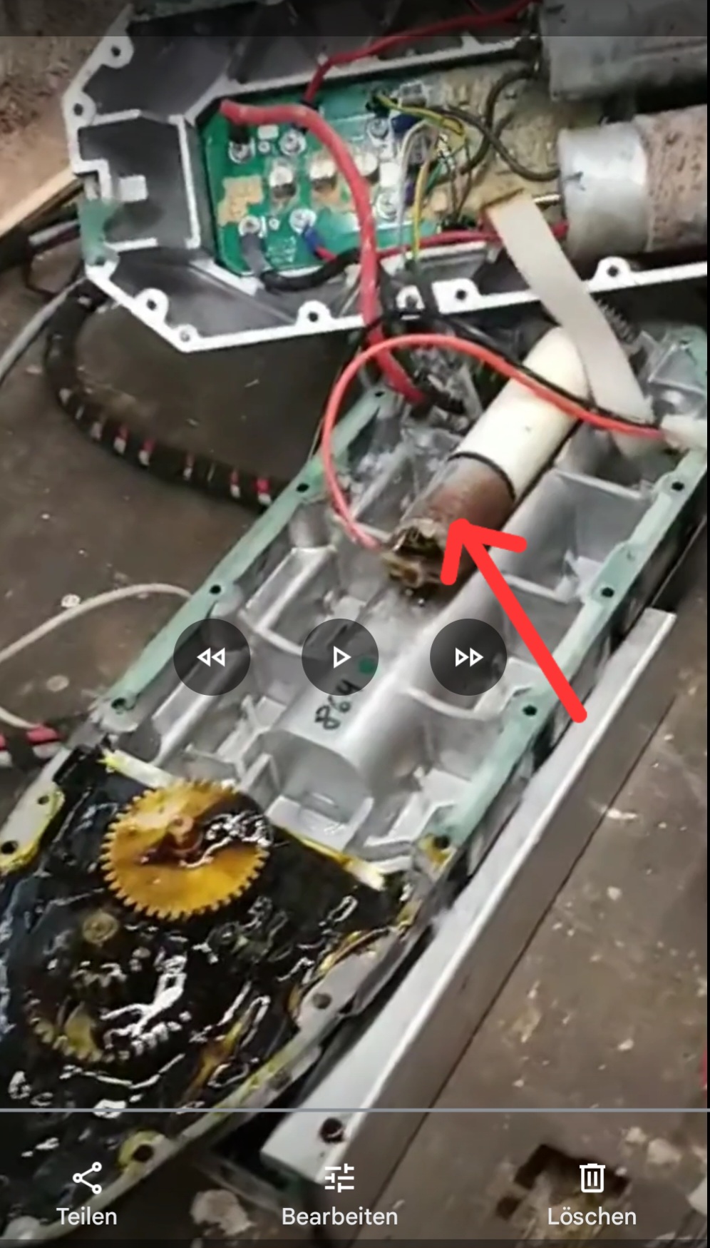

Hallo, habe einen Wohnwagen an dem ein Al-ko Mammut Mover M20 Ams1
verbaut ist, jetzt funktioniert eine Antriebseinheit nicht mehr, lässt
sich nicht an den Reifen fahren. Leider ist es so, dass die Firmen nur
eine komplette Antriebseinheit verkaufen wollen, habe aber den Mover
geöffnet und den Fehler an dem kleinen Motor im Innern gefunden, der die

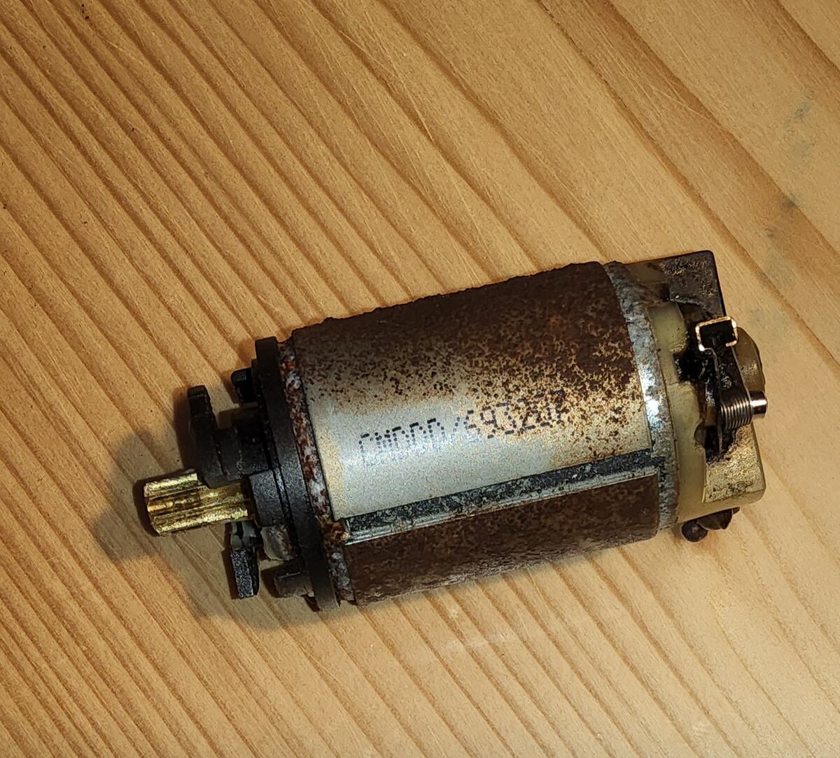

Einheit an den Reifen drückt. Wo kann man so einen Motor bekommen. Es
steht nur CMDD/603207 drauf. Siehe Bilder. Danke für eventuelle
Rückantworten.

Geschätzt könnte hier ein Motor aus'nem Akkuschrauber passen.
Die haben auch verdammt ähnlich aussehende Zahnräder auf der Welle

Viel sieht man wenig, aber Motor und auch Elektronik scheinen reichlich
Wasser abbekommen zu haben. Da wird es schwierig.
von Horst F. (Gast)
Der Mover ist vor dem Defekt kurz langsam gelaufen, dann hat er sich
noch zurückfahren lassen, dafür ist der Motor verantwortlich,
anschließend hat er nicht mehr funktioniert. Beim Ausbau des Motors war
die Masseleitung noch dran, Minus von oben auf dem Bild zu sehen war ab,
vermutlich geschmolzen, den dort hinten ist er verschmort.

Maße?

Wird die RS-Serie von Johnson oder Mabuchi sein.
Meisten steht da noch was auf diesem Blech drauf.
Wenn es nicht zu sehr verrostet ist.
von Thomas R. (thomasr)
Das scheint nur ein Feldverstärkungsblech zu sein, die eigentliche
Modellnummer könnte darunter stehen.
Be Max gibts viele Motoren:
https://www.pollin.de/bauelemente/motoren/gleichstrommotoren/
Du musst aber evtl. das Ritzel abziehen und auf jeden Fall das schwarze
Kunststoffteil retten. Ritzel abziehen geht mit Hitze.
Maße, Wellendurchmesser und Betriebsspannung solltest du aber wissen.
von Thomas B. (thombde)
Nein, steht leider nur immer auf dem Blech.
Habe hier noch 3 Motore aus einem alten Drucker und einige vom
Modellbau.
Bei den ältern ist ein Aufkleber drauf.
Einige sind gelasert und einige bedruckt.
Aber immer nur auf dem Blech.
Wenn er die Maße bekannt gibt geht’s ja auch so.
Ich tippe mal auf 500ér Serie.
Der TO gibt zu wenig Infos.
Das wird hier im Sand verlaufen.
