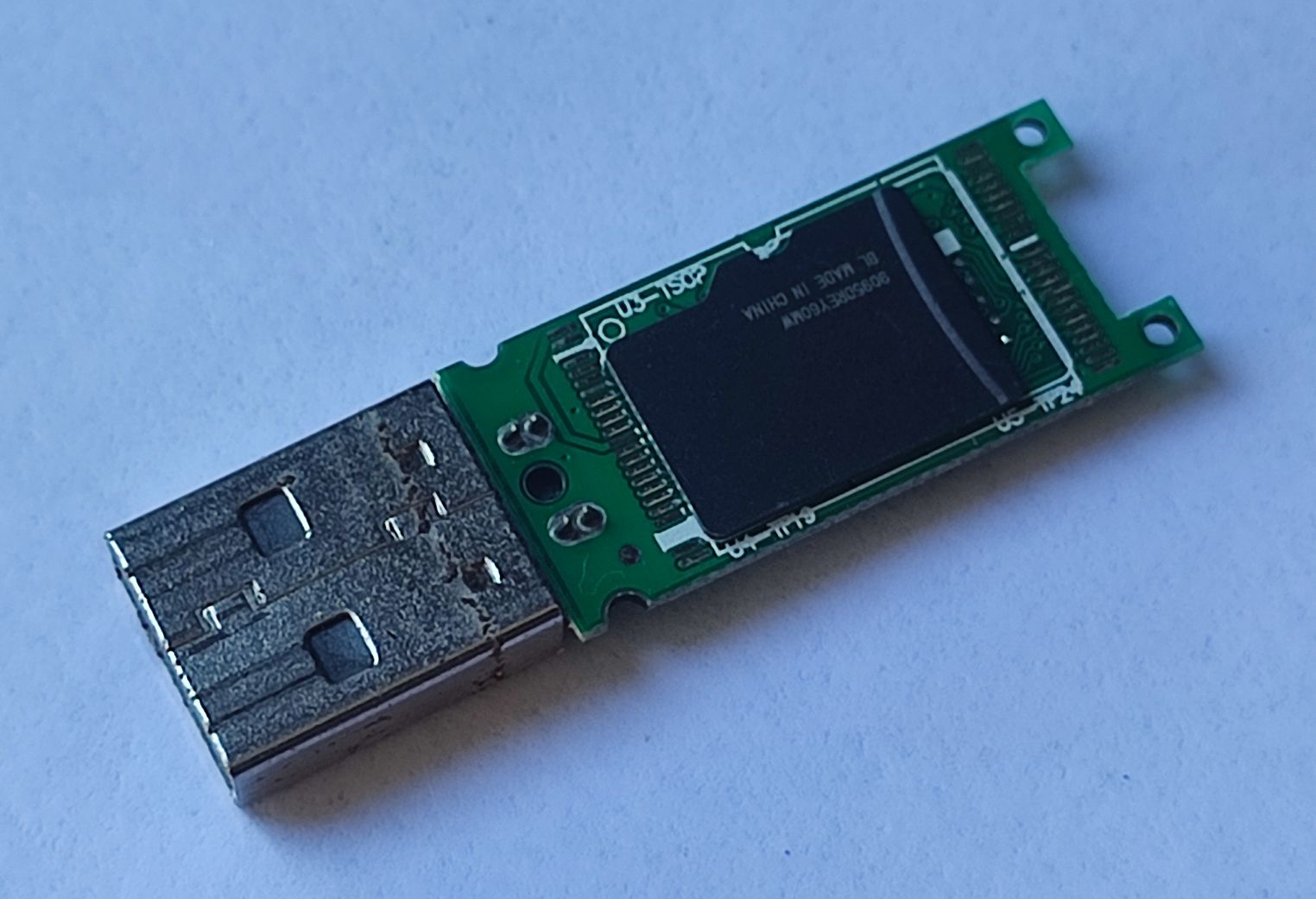

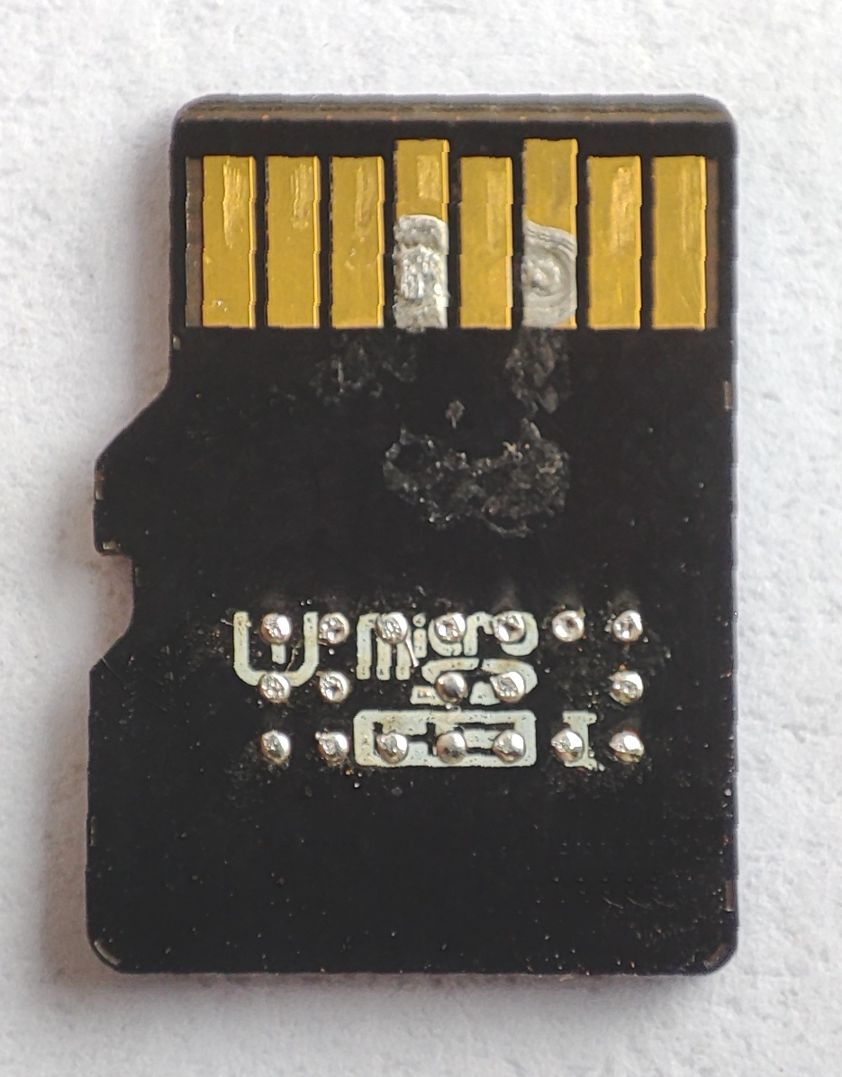

Gerade in einem alten zerlegten 16GB-USB-Pendrive gefunden. Eine
eingelötete μSD-Karte. War nicht gerade rasend schnell. Hat aber
jahrelang funktioniert.
Ist das so üblich? Eigentlich ja nur ein versteckter cardreader ;-)
Auf der Rückseite ist auch noch ein Chip mit 20 pins.

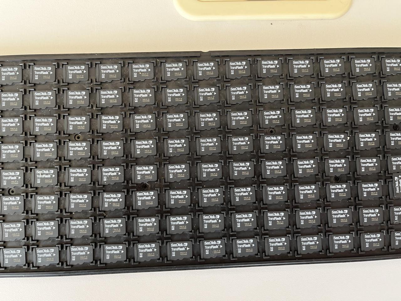

Einige Hersteller können ihre SD-Karten sogar auf einem Tray liefern,
können dann wie normale SMD-Bauteile vearbeitet werden.

Niklas G. schrieb:
> Kannst du da ein paar nennen?
SanDisk hatten wir im Einsatz, die machen das auf jeden Fall.
Wie es um Verfügbarkeit steht, mag ich nicht zu sagen, meine Erfahrung
damit ist auch schon wieder 15 Jahre her.
Und jetzt, wo eMMC weit verfügbar und günstig ist, wird das Konzept wohl
langsam sterben

von Michael P. (Firma: n.a.) (micha1102)
Sebastian R. schrieb:
> SanDisk ...
Wow, die auf dem Bild im Tray hatten sagenhafte 32MB! Das waren noch
Zeiten...

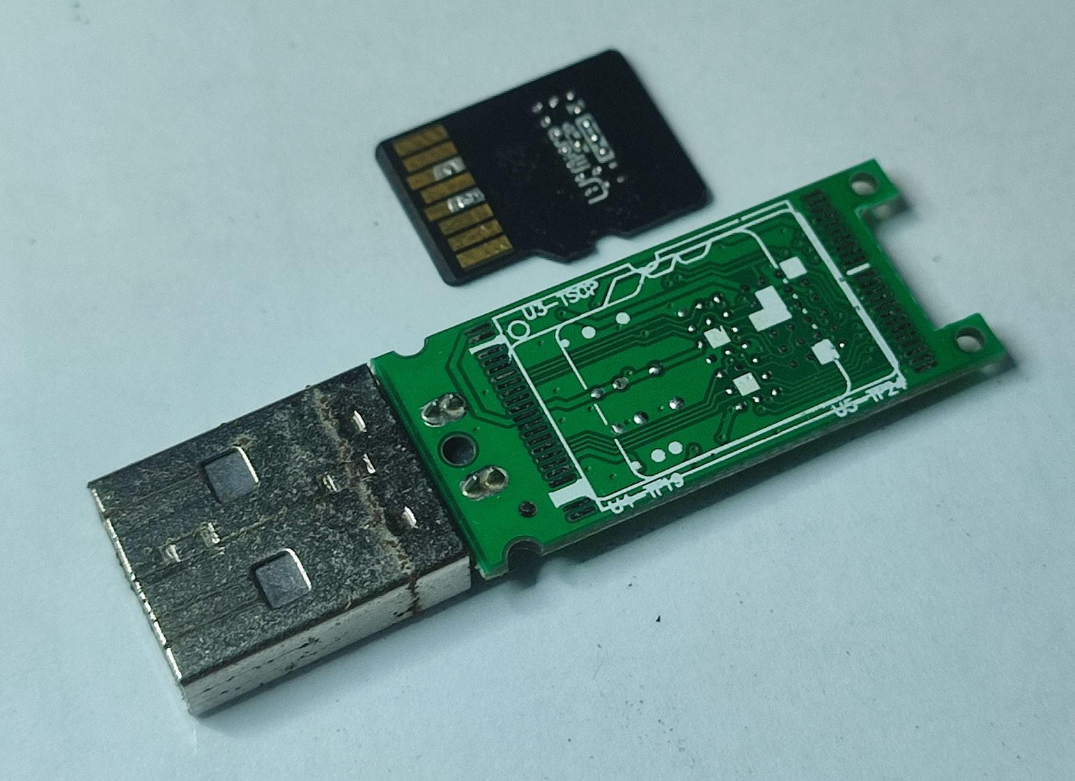

Interessant ist noch, wie im Bild vom Eingangspost zu sehen ist, dass
lt. Bestückungsaufdruck neben der TSOP-Variante noch zwei verschiedene
SD-Bestückungen vorgesehen sind (TF19 und TF24). Gibt es da verschiedene
Anschlussformen?
> Anschlussformen?
Das andere sind vermutlich Footprints für normale Flash-ICs im
TSOP-Gehäuse
> TSOP-Gehäuse
Einspruch, Euer Ehren ;-)
Der Bestückungsdruck sagt:
U3-TSOP -> rechteckiges BE-Symbol
U4-TF19 (oder TP19) -> BE-Symbol in SD-Kartenform mit abgerundeten Ecken
U5-TF24 (oder TP24) -> BE-Symbol in SD-Kartenform mit abgerundeten Ecken
Demnach sind für U4 bzw. U5 verschiedene Arten von SD-Karten vorgesehen.

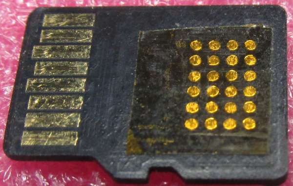

Ich habe die μSD-Karte mal entfernt. Sie ist zusätzlich mit einem
BGA-Interface versehen. Hab' ich so noch nie gesehen.
Nun werde ich mal die 2 Lötstellen an den Goldkontakten vorsichtig
abschaben und probieren, ob die Karte noch in einem gängigen Cardreader
lesbar ist.

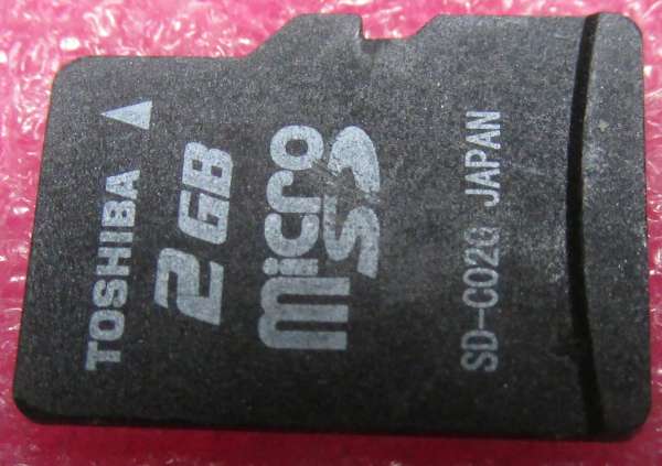

von Manfred P. (pruckelfred)
Die meisten Karten sind auf der Rückseite lackiert, man sieht Strukturen
durchscheinen. Die im Anhang hatte einen Aufkleber, den ich entfernt
hatte ..
> hatte ..
Die SD-Karte auf deinem Bild passt vom BGA-footprint genau auf die
6x4-BGA-pads vom pendrive-PCB.
So angeschlossen wird ja wohl der SD-Controller auf der Karte umgangen
und der Flash-Bereich direkt angesprochen. Interessant wäre, ob diese
Anschlussart für microSD-Karten standardisiert und offiziell
dokumentiert ist.
Ich hatte diese überlackierten Pads auch schon bemerkt, dachte jedoch
immer, sie sind nur als Testpunkte während der Produktion gedacht.
Kann es sein, dass sie damit Karten noch verwenden, wo der SD-Controller
den finalen Test nicht bestanden hat, der Flash selbst jedoch
funktioniert? Ansonsten könnten sie ja zumindest den Prozess der
Kontaktvergoldung einsparen.
Sehr sinnvoll ist auch die winzige Beschriftung meiner Karte mit "micro
SD HC" bestens versteckt mitten im BGA-Bereich ;-)
