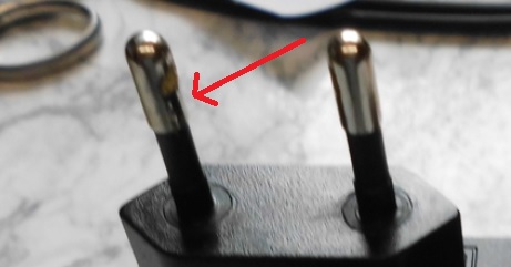

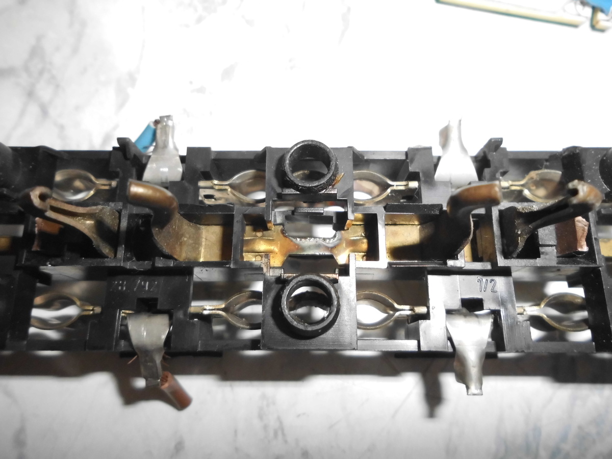

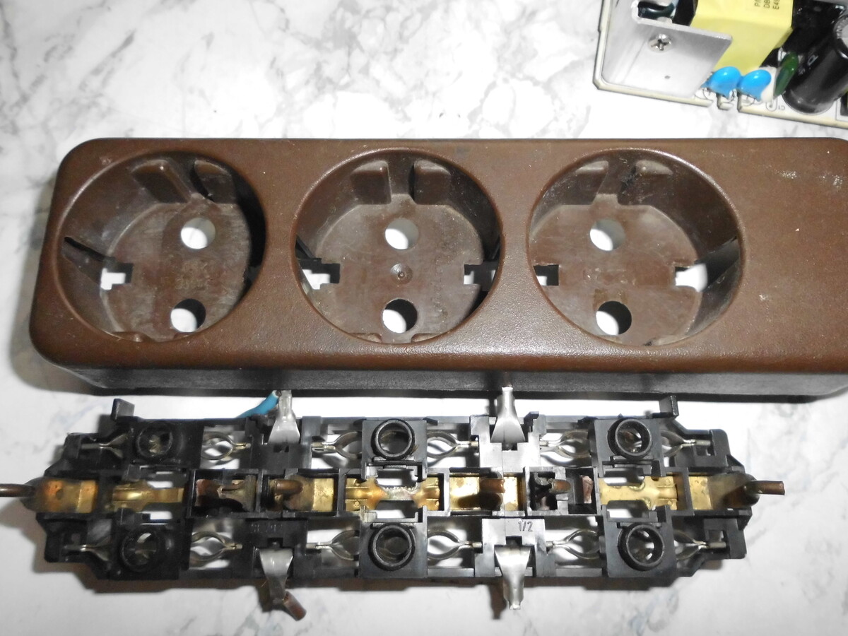

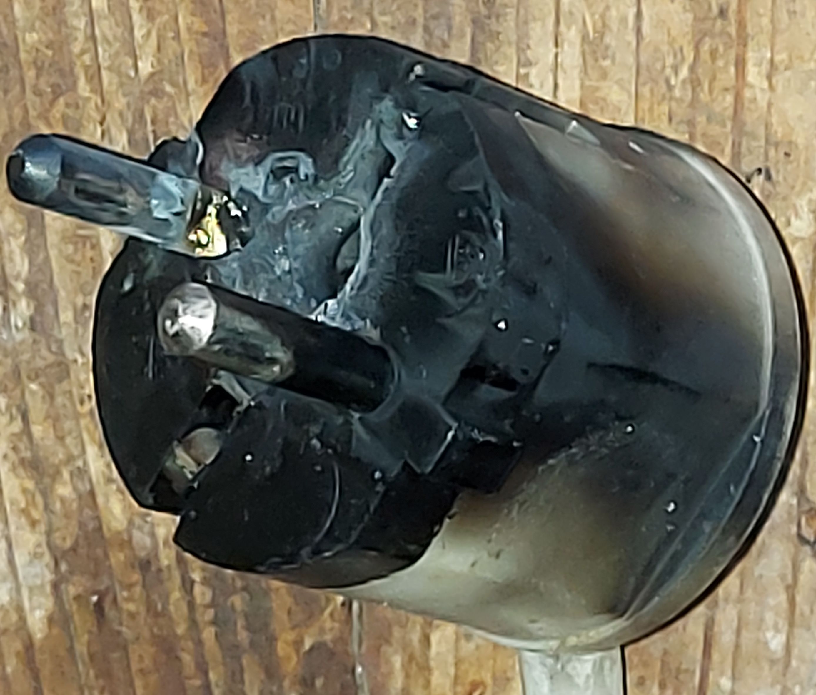

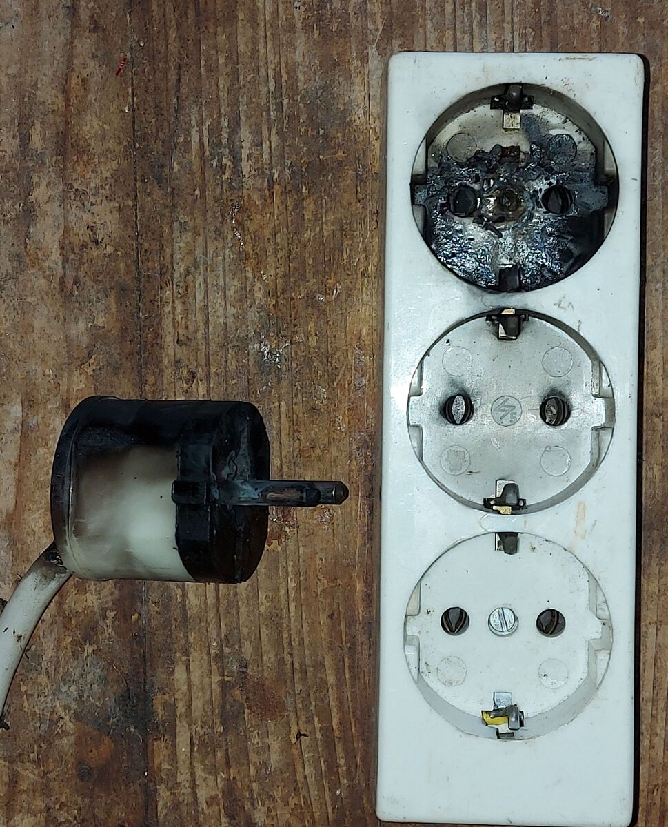

Hallo Leute,
wenn heute Freitag wäre würd ich das nicht schreiben!
Das Einstecken eines Steckernetzteils in eine Steckdosenleiste erzeugte,
mit einen lauten Knall, einen Kurzschluß und die Sicherung (16A)
schaltete ab. An den Kontakten des Netzteils kann man die Spuren des
Kurzschlußstroms erkennen.
Erkenntniss - Netzteil defekt! Netzteil geöffnet um zu sehen was da die
Ursache ist. Als erstes bemerkte ich, mit erstaunen, das die Sicherung
(T2,5A) auf der Platine nicht defekt ist?! Dann hab ich den MosFet
Transistor ausgebaut und war erstaunt das dieser auch keinen Kurschluß
hat ?! Also - wieder alles zusammengebaut und angeschlossen - und siehe
da, das Netzteil funktioniert !!! Jetzt fiel der Verdacht auf die
Steckdosenleiste. Nach gewaltsamen öffnen kann ich auch keine
Fehlerursache erkennen! Einzig die Erdungsschiene zwischen den Kontakten
zeigt Schmauchspuren !
Fazit: Netzteil und Steckdosenleiste demoliert - ich bin ratlos - hat
jemand eine Erklärung ?

von Michael B. (laberkopp)
Gerhard schrieb:
> hat jemand eine Erklärung ?
Flüssigkeitstropfen zwischen Phase und Schutzleiter in
Mehrfachsteckdose.

von Udo S. (urschmitt)
Irgendein loses Metallteil (Stanzabfall von der Produktion) in der
Steckdosenleiste
Transienten genau im Moment der Kontaktgabe beim Einstecken.

Ich würde auch sagen, das Problem liegt nicht am Steckernetzteil,
sondern an der Steckdosenleiste.

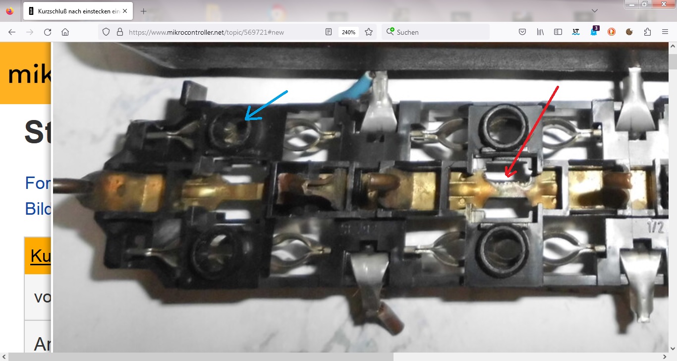

von Lu (oszi45)
Udo S. schrieb:
> loses Metallteil
Scheint mir möglich, wundert mich aber, dass er dieses nicht gefunden
hat. Jedenfalls muß ein schöner Strom über den Schutzleiter geflossen
sein, wie man am roten Pfeil sieht. Die linke Steckdose sieht etwas
ausgeleiert aus. Ob da etwas verbogen war? Das Kabel könnte man sich
auch mal genauer ansehen und messen.
von Werner M. (werner-m)
> schaltete ab.
Ich denke du hast keinen FI oder?
Das Metall auf dem Bild in der Erdung sieht aus als wäre es schon sehr
weich geworden. Dafür braucht es ja schon ordentlich Leistung.

An sowas habe ich auch schon gedacht - hab jedoch keine "Leichenspuren"
gefunden - aber es ist ja möglicherweise alles verdampft ?!
Übrigens hat der FI nicht ausgelöst!
von Lu (oszi45)
Eine Spinne verdampft, bevor eine 16A-Sicherung auslöst. Bei 16A brennt
auch mal ein Stück Metall weg. Wenn ich das Netzteil mir so ansehe,
sieht Dein Steckerstift jetzt etwas anders aus.

Als Erstes hätte ich ein in die Stechdosenleiste gefallenes Metallteil
vermutet, zumal diese keine Kindersicherung zu haben schient, also die
Löcher offen stehen. Ahm, komisch.
Oder wie weiter oben erwähnt, könnte sich innen drin durch Verschleiß
ein kleines Metallteil gelöst haben oder abgebrochen sein, das dann
zwischen die Leiter gekommen ist.
Ja, es gibt eine ganz einfache und reale Erklärung dafür. Die ersten
zwei Bilder zeigen bereits alles.
Nö, da ist nix mit Erklärung zu sehen. Die zeigen die Wirkung, aber
nicht die Ursache der Wirkung ...

Thomas schrieb:
> Das wird der Einschaltstrom gewesen sein, weil sich der leere 400V Elko
> aufgeladen hat.
plus
plus: Prellen
plus: Staub/Schmutz
ergibt: Großen Funken
ergibt: Zündung des Staubs und Schmutzes
ergibt: Ionisierten leitfähigen Kanal
ergibt: Lichtbogen bis zum Nulldurchgang oder Ende des Prellens.
Vorgang zu Ende mit Folgen wie die Bilder zeigen.

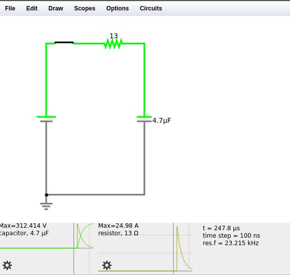

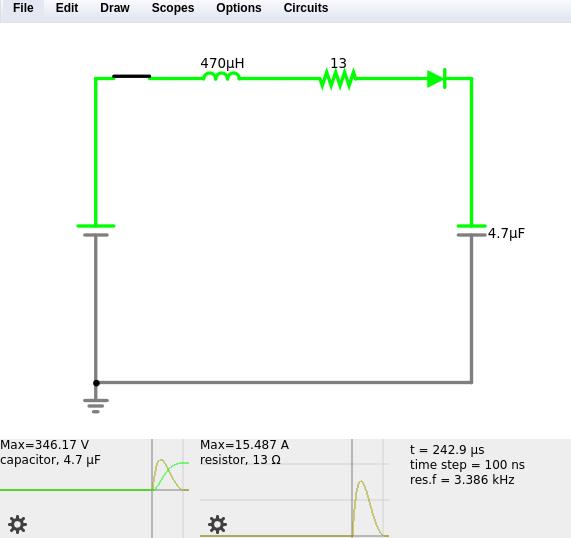

Thomas schrieb:
> dieser Einschaltstrom wird schon so kleinen 15W Netzteilen angegeben
Eine LED-Lampe und eine Wandwarze, die ich zerlegte hatte insgesamt 13
Ohm bis zum Elko von 4,7µF. Bei 230V *1,4142 wären das 325V/13Ω = 25A.
Im Realen waren durch die parasitären Induktivitäten die Peaks nicht
ganz zu hoch.
Die Simulation zeigt einen Peak bis zu 25A und die Dauer des ganzen
Vorgangs ist in rund 0,2ms abgeschlossen.
So wie hier waren ungefähr die realen Verläufe des Stroms.
Edit:
Man beachte die leichte Spannungsüberhöhung am Kondensator. Durch
ungünstige Reihenfolge von Netzteilen mit unterschiedlicher Kapazitäten
und zwei Steckdosenleisten mit Schalter mit langer Zuleitung in
Reihenschaltung schaffte ich es sogar reproduzierbare Überspannungen von
über 400V beim Einschalten auf die Elkos zu bringen und zuletzt, dass
der Kontakt des ersten Schalters der Steckdosenleiste sich dauerhaft
festschweißte.

Ich hatte das auch mal, daß eine 3-er Leiste grundlos hochging.
Die eingesteckte Last, ein Fritz Repeater, ging danach weiterhin. Nur
die Leiste und der Stecker der 2. Leiste waren hinüber.
Peter D. schrieb:
> Nur die Leiste und der Stecker der 2. Leiste waren hinüber.
Wenn der Lichtbogen den Kohlenstoff aus dem Kunststoff freilegt, dann
gibt es Nachschub für den Lichtbogen.
