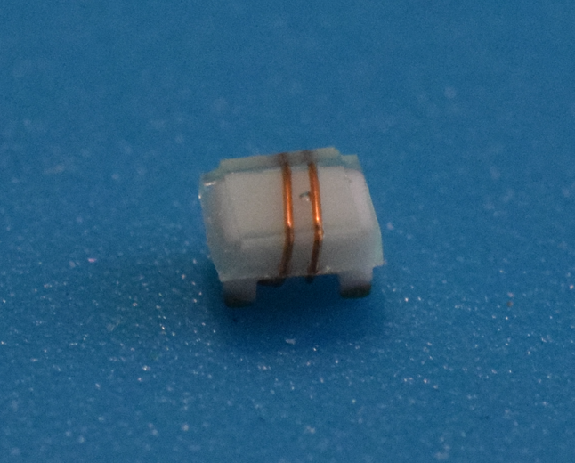

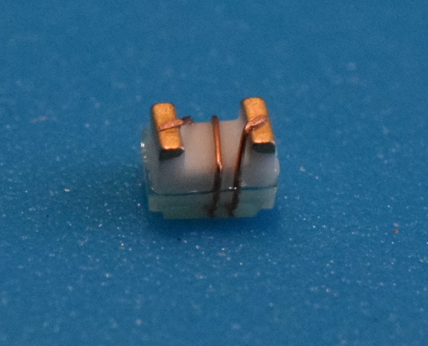

Hat jemand eine Idee, was das sein könnte? Es stammt aus einer
Falschlieferung, also habe ich keine weiteren Informationen darüber.
Eine Spule mit Windungszahl n = 2.
: Bearbeitet durch Moderator
eine Spule mit "mächtig wenig" Henry ;-)
von Erwin (erwinh)
Dass es eine Spule mit so wenig Windungen gibt, wusste ich gar nicht.
Wofür wird so etwas etwa eingesetzt?
von Bernd B. (bbrand)
Sieht ja fast aus wie eine mit Draht umwickelte SMD-LED.
Wäre ein prima Fehlerindikator: Wenn's Licht angeht ist die Spule
durchgebrannt :)
von H. H. (hhinz)
von Hp M. (nachtmix)
H. H. schrieb:
> Z.B. für Anpassungsnetzwerke bei HF.
Zusammen mit wenigen pF erreicht man mit 3.3nH z.B. Resonanzfrequenzen
im unteren GHz-Bereich.
Solch eine Drossel könnte z.B. auch der Stromzuführung für einen
Endstufentransistor eines Mobiltelefons oder eines WLAN-Senders dienen.
Oder in einem Tiefpassfilter zur Unterdrückung von Oberwellen.
