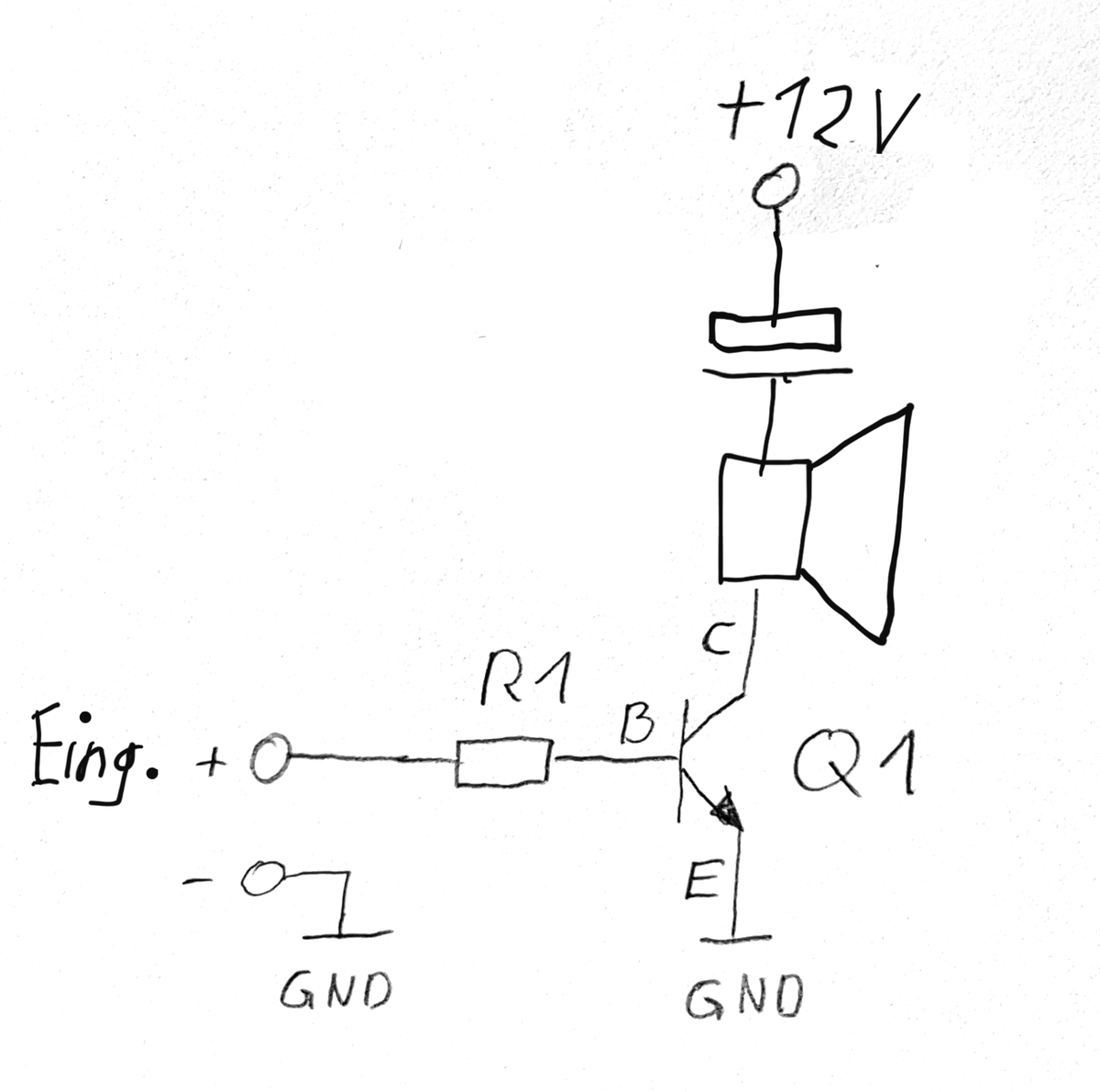

Hallo, ich habe mal eine kurze Frage. Ich stecke gerade eine Schaltung
zusammen um einen Hochtöner anzusteuern. Da ich nur eine Gleichspannung
zur Verfügung habe wollte ich dem Hochtöner einen Kondensator
vorschalten.
Kann mir jemand zur Dimensionierung etwas sagen?

von Thomas (kosmos)
sind günstige HT aus China Impedanzangaben gibt es keine. Die Teile
werden aber nur eine einzige Frequenz zu sehen bekommen, deswegen ist
eigentlich auch keine Frequenzweiche nötig, es muss nur verhindert
werden das da DC durchkommt. Wenn ich keine 100 Hz generiere kommen
diese auch nicht an den HT, nur möchte ich bei Einsatz eines einzigen
Transistors verhindern das der "Membran"-ausschlag nur in die eine
Richtung vom Nullpunkt geht und ich so 50% verschenke.
von Alfred B. (alfred_b979)
Thomas schrieb:
> Da ich nur eine Gleichspannung zur Verfügung
Vermutlich -bisher wird davon ausgegangen- eine
unipolare Versorgung eines Verstärkers mit "nur"
ganz gewöhnlicher (meist faktisch "Halbbrücke" -
nennt man nur bei Audio seltenst so) Endstufe.
Dafür brauchst Du mitnichten einen bipolaren
Auskoppel-C, weil an diesem ebenfalls nur die
DC-Spannung anliegt, Tonfrequenz-pulsierend.
Und der volle Strom wirkt als DC-Ripple. Falls
Du die Kapazität zumindest partiell aus Elkos
machen willst, ist das noch etwas kritischer -
ausreichende Ripple Spezifikationen haben wohl
längst nicht alle.

Thomas schrieb:
> möchte ich bei Einsatz eines einzigen Transistors
Beim Einsatz von nur einem einzigen Transistor lädt sich der Elko einmal
kurz auf und dann kommt kein Ton mehr aus dem HT!

von Michael M. (Firma: Autotronic) (michael_metzer)
Der Elko würde zwar den Gleichstrom abtrennen, aber du brauchst noch
einen zweiten Transistor, um den Elko wieder automatisch zu entladen,
damit dein Hochtöner den nächsten Ton wiedergeben kann!
Denn wenn der Elko einmal prall voll abgefüllt ist, dann geht kein Ton
mehr in ihm rein und er muss für die Wiedergabe des nächsten Tons vorher
entleert werden.
