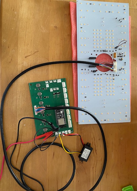

Guten Tag,

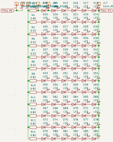

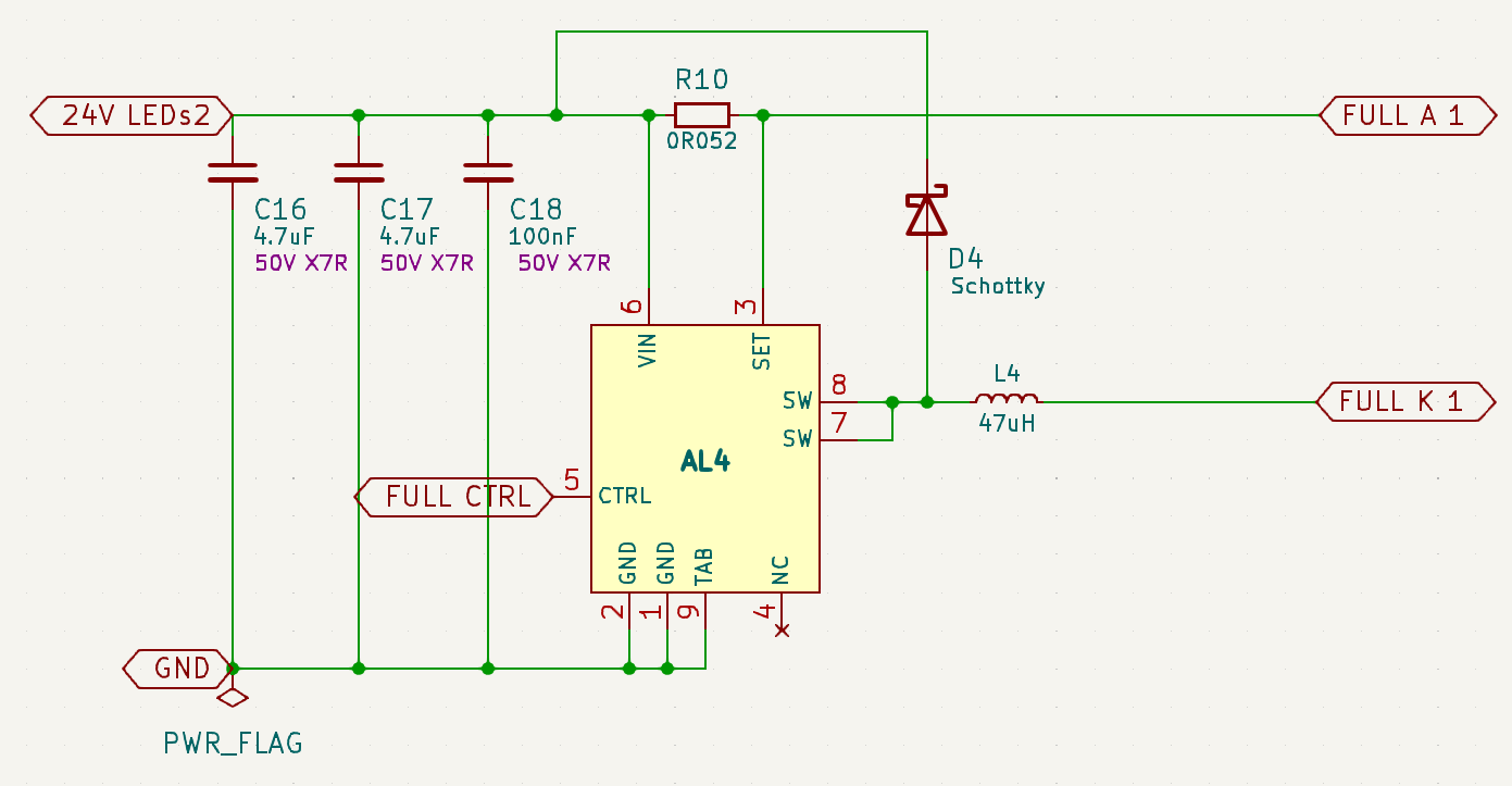

ich habe eine LED-Treiberschaltung mit dem AL8843 entworfen (siehe
Anhang), welche durch ein PWM Signal eines ESP32 angesteuert wird. Diese
summt - ich habe jedoch herausgefunden, dass die Keramik-Kondensatoren
C16 und C17 das Problem sind. Ich denke durch Elektrolyt-Kondensatoren
sollte das kein Problem mehr sein...allerdings kommt auch ein Summen von
der LED-Platine (Aluminium) auf der die LEDs (LM301h) an die
Treiberschaltung angeschlossen sind (siehe Anhang) was ich nicht ganz
nachvollziehen kann. Diese summen nur bei Dimmung - bei 100%
Strom-output der Treiberschaltung kommt es zu keinem Summen. Auch wenn
ich die LEDs direkt mit dem Netzgerät ansteuere, also ohne die
Treiberschaltung höre ich kein Summen. Es muss also irgendwie mit der
Treiberschaltung zusammenhängen aber ich höre ganz klar, dass das summen
auch von der LED-Schaltung kommt (Treiberschaltung in Box
eingepackt)...Bei einer Frequenz von 20kHz am Control-Eingang des AL8843
höre ich ebenfalls kein Summen. Hat jemand eine Ahnung woran das liegt?
Kann das Summen irgendwie über das Kabel(2m) zwischen LED-Platine und
Treiberschaltung übertragen werden?
MfG Pascal
Kann aber sein, dass der Schaltregler das nicht mag, weil er den
geringen Innenwiderstand der Keramikkondensatoren braucht.
Weil du 20kHz nicht hören kannst.
Weil dann kein PWM auf dem Strom liegt, sondern dieser einfach konstant
ist.
Je nach Layout könnte ich mir Wirbelströme im Aluminium durch eine
unbeabsichtigte Leiterbahn-Spule vorstellen
von Pascal H. (pascal_h338)
Danke für deine schnelle Antwort.

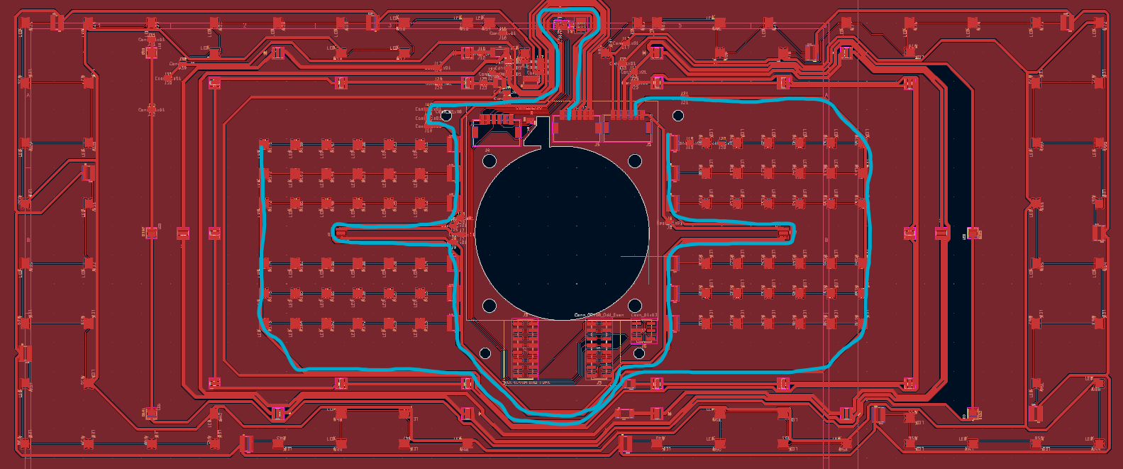

Das Layout sieht etwas wild aus, da sich auf der Platine 6
unterschiedliche einzelnd ansteuerbare LED Farben befinden und auch ein
Abstandsensor. Ich hatte zunächst nur eine LED-Farbe (weiß->lm301h)
getestet siehe Anhang blauer Pfad. Da ich zuvor noch nie eine Platine
und erst recht keine LED-Platine designed hatte habe ich die Platine
nach bestem Wissen und Gewissen entworfen. Was ich nicht verstehe: Der
uC gibt dem AL8843 über das PWM Signal einen gewissen Ausgangsstrom vor
der konstant ist. Heißt durch die LEDs fließt ein konstanter Strom -
kann ein konstanter Strom in einer falsch ausgelegten Leitung ein
Geräusch erzeugen?
von Enrico E. (pussy_brauser)
Halt doch mal dein Ohr direkt an L4 dran und kuck mal, ob der Piepston
durch den Magnetostriktionseffekt aus der Spule L4 rausgestrahlt wird.
Könnte auch ein Piezoeffekt eines Kerko sein.
Hast du den mal gemessen? Denn der ist nicht "konstant", wenn du den
Schaltregler über seinen Abschaltpin ein paar tausend mal pro Sekunde
ein- und ausschaltest.
von Peter S. (hw-coach) Flattr this
Welche Kondensatoren, Baufrom, von welchen Hersteller hast Du
eingesetzt?
Aus der Erfahrung gibt es erstmal 2 Bauteile, die "Geräusche" erzeugen
können:
a) Spule
b) MLCC - Kondesatoren (die sind ja ähnlich wie ein vielschichtiger
Piezo)
Um Leiterbahneffekte auszuschliessen, kannst du auch mal mit einem
Drähtchen die Schleifen schliessen und auf Änderung lauschen.
Vielen Dank schonmal für die zahlreichen Antworten.
Von der Spule kommt kein Geräusch. Die befindet sich aber sowieso auf
der Treiberplatine was nicht wirklich das Problem ist.
> eingesetzt?
Sind diese hier: CL32B475KBUYNNE von Samsung
Electronics(Problemkondensator C16,C17) Gehäusecode(mm):3225,
CC0603KRX7R9BB104 von Yageo (C18) Gehäusecode(mm): 1608. Die Spule
(MDA1050-4R7M) kommt von Koherelec. Aber die sind ja alle auf der
Treiberplatine. Die LEDs sind ja das Problem oder kann das damit
zusammenkängen..?
Hmm aber die Leiterbahnen sind nicht direkt zugänglich, weil da noch die
Silkscreen Schicht drüber ist:/
Das würde das Geräusch auf der Treiberplatine erklären, aber nicht das
von der LED-Platine kommende Geräusch oder?
Aber die Lötstellen der IC Pins und der LED sind es.
von Andreas M. (amesser)
Falsche Spule, die MDA1050-4R7M hat 4.7µH statt der 47µH, die sie haben
sollte...
Wenn Schaltregler fiepen ist das fast immer ein Problem in der
Regelschleife. Die zu kleine Spule führt dazu das der Regler ständig
wegen Überstrom abschaltet bzw aussetzt.

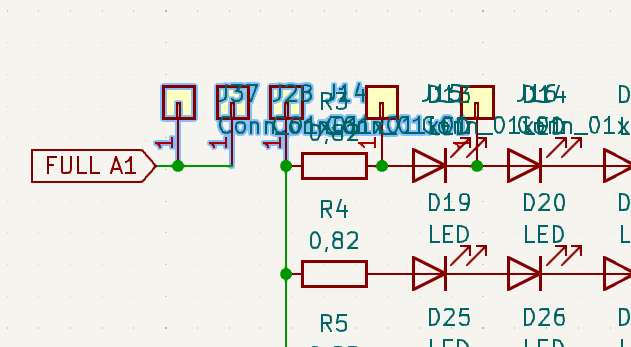

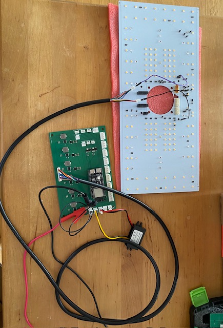

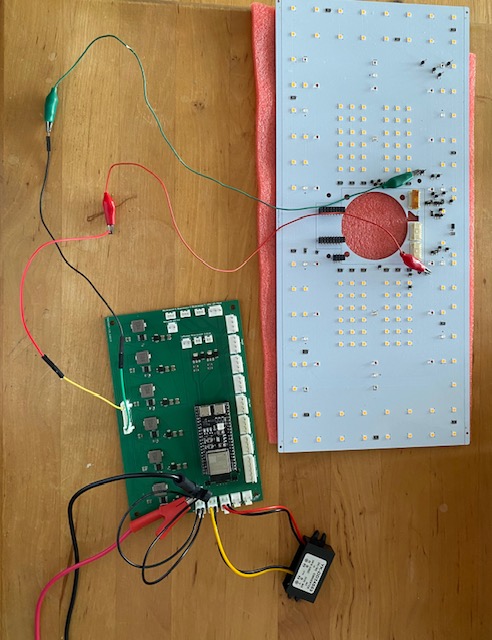

Sehr interessante Beobachtung: Ich bin mit dem Schraubendreher an die 3
Jumper (siehe Anhang) und habe gemerkt, dass das Geräusch sich verändert
in dem Moment in dem ich kontaktiere. Bis dahin hatte ich das lange
Kabel(2m) angeschlossen, welches den Strom von Treiberplatine zu
LED-Platine führt und den "mittleren" Pin mit dem rechten über ein
kurzes Kabel verbunden, sodass der Stromkreis geschlossen ist (Bild 0).
Dann dachte ich mir überbrücke ich mal die Beiden Jumper J37 und J28
(siehe Bild 2) -> weiterhin ein Summen. Auf Bild 1 sieht man dass ich
ohne das lange Kabel und nur über die beiden Klemmen den Strom zu dem
LED-Panel führe -> kein summen. Auf Bild 4 hatte ich mich gefragt was
passiert, wenn ich das Kabel wieder integriere -> Summen. Hat jemand
eine Erklärung dafür o.O?
> haben
> sollte...
Puhh da ist mir wohl ein Fehler unterlaufen - habe ich gar nicht
gesehen. Vielen Dank! Ich probier es mal mit der richtigen^^
Nachdem Foto sieht auch das Layout des Schaltreglers nicht gut aus. Da
ist viel zu viel Zwischenraum, solche integrierte Schaltregler layoutet
man so eng wie möglich.
Es fehlen außerdem Ausgangsfilter, durch die langen Kabel hast du sonst
einen wunderbaren Störsender.
Kleines update: Das Summen auf der LED-Platine lag an dem
Verbindungskabel um
die Jumper zu überbrücken und somit den Stromkreis zu schließen (siehe
Anhang). Wenn ich anstatt diesem Kabel einfach die Klemme nehme summt
die LED-Platine nichtmehr:D
Allerdings scheint das Summen auf der Treiberplatine doch nicht von den
Keramik-Kondensatoren sondern von der Spule zu kommen. Abhängig von der
Treiberschaltung(auf anderen maximalen Strom ausgelegt) ist der Ton
leiser oder lauter. Allerdings ist das Verhalten unabhängig von output
Strom. Heißt Spule X summt bei 10% genauso wie bei 90% Dimmung. Spule Y
gar nicht, obwohl sich dabei der output-Strom der beiden
Treiberschaltungen überschneidet. Das einzige worin sich die beiden
Schaltungen unterscheiden ist der Widerstand, der den maximalen
output-Strom bestimmt. Aber was macht das für einen Sinn??
@Andreas M. nach deiner Entdeckung der falschen Induktivität habe ich
mal die Spule entfernt und eine Spule von Würth (744770182) angelötet.
Das hat jedoch nichts geholfen - das summen ist eher lauter geworden:(

von H. H. (hhinz)
> Verbindungskabel um
Miss mal den Widerstand des Käbelchens, oder halte es an einen
Magneten...
