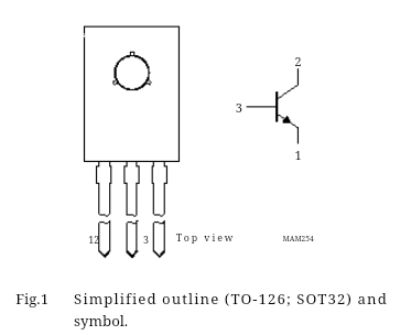

Hallo, ich habe hier MJL4302A + MJL4281A und 2SC5200+2SC1943, komplementäre Leistungstransistoren. Einige Experimente, und jetzt eine Platinenlösung -- damit ich thermal-imaging machen kann für die Qualitätssicherung.(nicht mein Beruf..) In der Theorie unterscheidet man in pnp und npn, - Transistoren ausserdem die Anordnungen bce cbe ebc... da gibt es wohl theoretisch viel Spielraum, und dieser Spielraum spiegelt sich in den Produkten wider. Praktisch hab ich ein npn Transistor mit bce Anordnung -- also: npn bce ist falsch?! pnn bce ist richtig?! Also, diese configuration --theorie-Praxis wird nie angesprochen. Liege ich also richtig, dass npn und pnp sich immer!! auf cbe bezieht? Also der mittlere Literal die Basis ist. Das wäre sinnvoll -- und bevor ich mit gewaltig täusche stell ich diese Frage..? Denn einiges irritiert im Internet. Wenn mein npn, bce transistor mit positive, ground, ground [base, collector,emitter] betrieben wird, sollte ich richtig liegen? Ein Fehler könnte mir hunderte Euro schaden verursachen, denn der Rest ist absolut klar für mich, Sicherheitswiderstände usw.. Das kann ich durch tests ganz einfach vorsichtig bügeln, ohne schaden. Der Witz ist, dass ich sehr komplizierte Schaltungen erwerfe und teste und alle Bauteile genau verstehen kann, das habe ich gelernt..Aber diese bce-pnp-npn mapping ist einfach irritierend!!!

Joern schrieb: > Aber diese bce-pnp-npn mapping ist einfach irritierend!!! Das könnte daran liegen, daß es da kein Mapping gibt. NPN/PNP beschreibt den Aufbau des Halbleiters, die Pin-Belegung des Gehäuses findest Du, wie schon geschrieben wurde, im Datenblatt.
Joern schrieb: > In der Theorie unterscheidet man in pnp und npn, - Transistoren Auch in der Praxis unterscheidet man pnp und npn Transistoren. P und N bestimmten die "Dotierung" der Halbleiterschichten, aus denen der Transistor praktisch zusammengesetzt ist. > ausserdem die Anordnungen bce cbe ebc... da gibt es wohl theoretisch > viel Spielraum, und dieser Spielraum spiegelt sich in den Produkten > wider. Es gibt nur einen geringen Spielraum und der betrifft lediglich die Anordnung der Anschlüsse nach außen. Im Inneren gibt es drei Elektroden: Kollektor-Basis-Emitter, die auf Anschlüssen nach außen geführt werden. Aus dem Gesagten sind nur drei Kombinationen der Anschlussreihenfolge denkbar: CBE, BCE, ECB. Das entnimmt man dem Datenblatt. Es ist ratsam, einfach mal genz klein anzufangen und sich eine der zahlreichen Web-Tutorials zu den Grundlagen des Transistors zu Gemüte zu führen. https://www.elektroniktutor.de/bauteilkunde/transi.html
Joern schrieb: > Praktisch hab ich ein npn Transistor mit bce Anordnung -- also: > npn > bce > ist falsch?! > pnn > bce > ist richtig?! Guck' Dir doch mal an, wie ein (bipolarer) Transistor in Wirklichkeit aufgebaut ist. Hier gibt sich jemand sehr viel Mühe, um uns solche Einblicke zu ermöglichen: https://www.richis-lab.de/Transistoren.htm https://www.richis-lab.de/Transistoren_Ge_pwr.htm Grüßle, Volker

Joern schrieb: > Liege ich also richtig, dass npn und pnp sich immer!! auf cbe bezieht? Kommt drauf an, wie du das meinst. Die Halbleiterdotierung der Basis ist beim BJT immer entgegengesetzt zu Emitter und Kollektor, ggf. unterschiedlich stark. Die Anordnung der Anschlüsse ist immer genau wie im Datenblatt angegeben.

Fallunterscheidung. => Bezieht sich der Bezug auf:
bce: kein Transistor,
bec: kein Transistor
cbe: u.U. ein Transistor,
ceb: kein Transistor,
ebc: u.U. ein Transistor,
ecb: kein Transistor.

Joern schrieb: > Also, diese configuration --theorie-Praxis wird nie angesprochen. Wie die Beine angeordnet sind, kannst Du in den zugehörigen Datenblättern nachlesen! Basis kann je nach Typ außen od. woanders sein. z.B. https://www.onsemi.com/pdf/datasheet/mjl4281a-d.pdf Ansonsten lies https://www.elektronik-kompendium.de/sites/bau/index.htm#a4

Lu schrieb: > Wie die Beine angeordnet sind, kannst Du in den zugehörigen > Datenblättern nachlesen! Es gibt aber auch Darstellungen, die zu Verwechselung von oben und unten oder hinten und vorne verleiten, und deren Pin-Numerierung nicht sehr glücklich wirkt (Philips BD135).

ok, ich frag einfach nicht mehr, mein Verstand reicht aus. Niveau erhöhen? anbei eine skizze: die punkte sind steckpunkte (3er Reihe fuer Transistoren) Ok, also war meine Vermutung richtig -- die Anordnung der Beine hat nichts mit PNP NPN zu tun. NPN PNP ist einfach die Klassifizierung und dann muss man selbst mappen. BCE ist die Anordnung. Extrem dumme Frage. Ich hätte auch fragen können wo Bielefeld ist, sorry. Ich bin mir dem Bewusst!!
