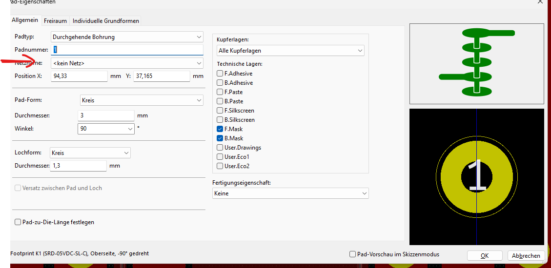

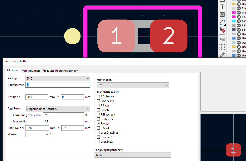

Moin, ich bin realtiv neu in kicad 7.0 und komme an einer Stelle nicht weiter: Ich habe mir aus dem Internet ein Symbol inkl. Foorprint in eine Projektbibliothek geladen, das Symbol kann ich im Schaltplaneditor auch benutzen. Auf der Platine wird das Bauteil richtig angezeigt, jedoch kann ich die Bahnen nicht routen - es scheint so, als hätten alle Pins von dem Bauteil keine Zuordnung. Im Schaltplaneditor kann ich das Bauteil setzen und verbinden, kein Problem. Ich muss jeden Pin einzeln aktivieren - im Editor erscheint "kein Netz" - wenn ich da das richtige Netz auswähle, dann geht es. Allerdings muss ich das für jeden Pin machen und zu allem Überdruss auch nach jeder Aktualisierung neu. Was genau muss ich da tun? Danke, Tom,
Der Footprint ist sicher zugewiesen? Lade doch mal Symbol und Footprint hier runter, dann kann mna sich das mal anschauen.
Bearbeitet durch User
Das Bauteil ist dieses hier: https://www.snapeda.com/parts/SRD-05VDC-SL-C/Songle%20Relay/view-part/?welcome=home
Am besten du hängst es hier an, weil sich anmelden mag warscheinlich keiner.
Tom W. schrieb: > das Symbol kann ich im Schaltplaneditor auch > benutzen. Und du hast auch im Schaltplan was verbunden ? Nicht daß die Pins dort offen sind.
Nein, die sind natürlich verbunden. Sonst wäre die Warnung j auch eine andere.

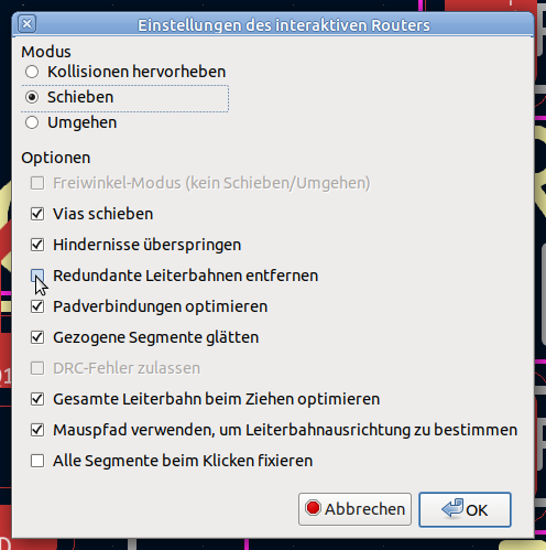

Super, damit klappt das Verbinden, danke für den Tip. Leider habe ich aber nun damit ein neues Problem, vieleicht hast du da noch einen Tip: Die NC/NO Kontakte müssen ja eine Menge Strom leiten, daher dachte ich: Besser breite Leiterbahn und beidseitig. Breitseitig auf F.Cu geht, aber wenn ich zusätzlich diese Bahn auch auf B.Cu setze, dann wird die Bahn auf F.Cu wieder entfernt und umgekehrt. Bei anderen Bauteilen geht das ohne Probleme. Muss ich da noch was einstellen?
An der Stelle, wo der Cursor ist, musst du das Häkchen wegnehmen. Ist dummerweise nicht in den allgemeinen Einstellungen, sondern ein extra Menü: Route -> Interactive Route Settings
Bearbeitet durch Moderator
Jörg W. schrieb: > An der Stelle, wo der Cursor ist, musst du das Häkchen wegnehmen. > > Ist dummerweise nicht in den allgemeinen Einstellungen, sondern ein > extra Menü: Route -> Interactive Route Settings Klasse! Danke für deine/Eure Hilfe!
Bitte sehr, bin ich auch schon drüber gestolpert (nicht nur in Kicad, auch in Altium). Ist eigentlich schade, dass man das nicht in den Eigenschaften pro Netz festlegen kann: redundante Leiterzüge normalerweise entfernen, aber für dieses Netz bitte nicht.
