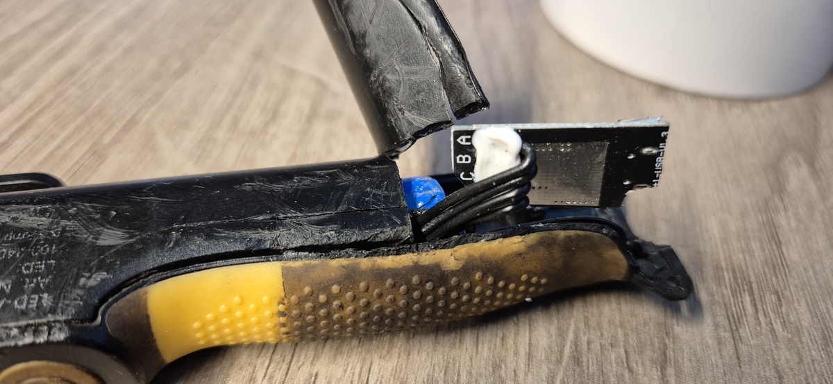

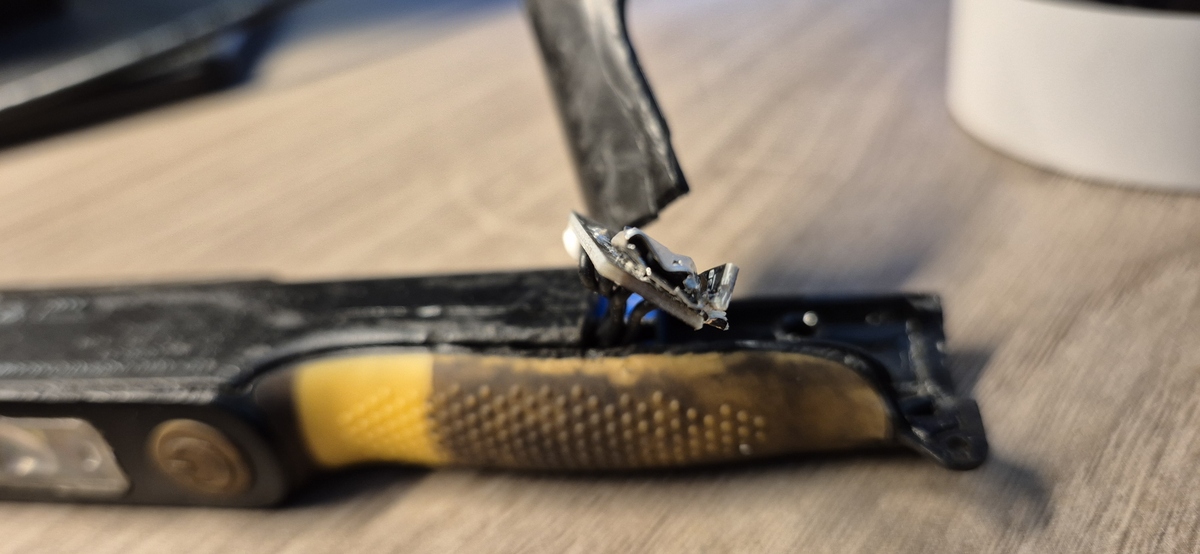

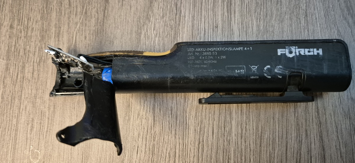

Hallo, bei meiner USB Lampe ist leider die Platine für das Laden defekt. Die Lampe funktioniert noch, da der Akku voll ist, aber die USB Buchse ist defekt. Nun würde ich der Umwelt zu liebe nur die Platine erneuern und gut ist. Die Platinen kosten auch nicht so viel Könnt Ihr mir hier eine Platine empfehlen, da ich nicht weiß welche ich benötige. Die Platine hat übrigens 4 Anschlüsse und ich würde gerne wieder so eine gleichwertige Platine verbauen. Die 4 Kabel sind alle schwarz. Sollen das 2 Kabel für die erste Batterie und die anderen 2 Kabel an die zweite Batterie gehen? Eventuell gibt es so eine Platine bei Amazon oder Ebay? Kann ich diese Platine nehmen: https://www.amazon.de/Greluma-Lithium-Batterielademodul-Ladeplatine-doppelter-Schutzfunktion/dp/B09WMVLWH5 Danke fürs lesen.

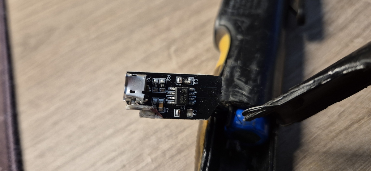

Erstmal wirst du herausfinden müssen wohn die Kabel gehen. Eine Exakt gleiche Platine wirst du wohl nicht bekommen. Der 40560 ist ein Li Lade Ic. nix besonderes. Sowas gibt es für so 2-3 Euro fertig auf Platine.
Wenn man löten kann, wäre es ein Versuch wert, die Platine zu flicken. Eine Multilayer Platine vermute ich da jetzt mal nicht. So eine Buchse selbst bekommt man als Ersatzteil. Die ganze Platine nicht. An der USB-Buchse stehen eh nur die 5V an, keine Datenleitungen. Das könnte man sonst auch mit 2 Leitungen heraus führen und die 5V mit 'ner anderen Stecker-Buchsen-Kombi da rein bekommen. Das wäre so eine Rep im Sinne des "Quick+Dirty" Fadens. alles schön mit Heisskleber verklumpen dann läuft das.

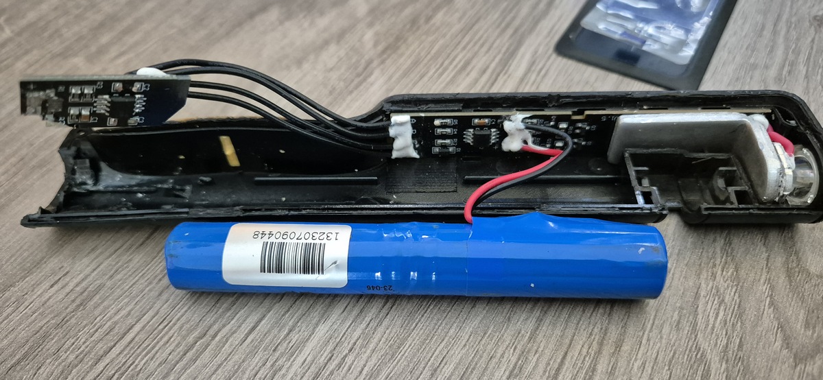

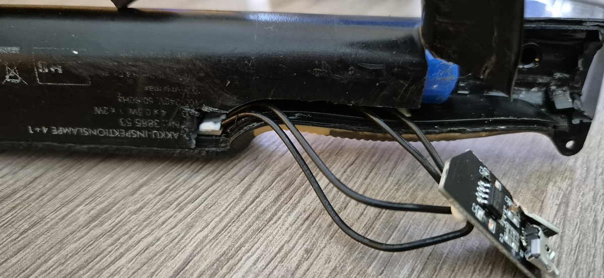

Oke, so wie es aussieht gehen zwei Kabel an den Ein Aus Taster und zwei Kabel an den Akku. Helfen die Bilder zur Auswahl von der Platine?

●DesIntegrator ●. schrieb: > Wenn man löten kann, wäre es ein Versuch wert, die Platine zu > flicken. > Eine Multilayer Platine vermute ich da jetzt mal nicht. > So eine Buchse selbst bekommt man als Ersatzteil. Die ganze Platine > nicht. > > An der USB-Buchse stehen eh nur die 5V an, keine Datenleitungen. > Das könnte man sonst auch mit 2 Leitungen heraus führen und die 5V > mit 'ner anderen Stecker-Buchsen-Kombi da rein bekommen. > > Das wäre so eine Rep im Sinne des "Quick+Dirty" Fadens. > alles schön mit Heisskleber verklumpen dann läuft das. Könnte ich probieren. Leider fehlen zwei Kondensatoren. Welche soll ich hier nehmen?
Ne S. schrieb: > Leider fehlen zwei Kondensatoren. > Welche soll ich hier nehmen? kann man nur probieren. einfach mal den vorhandenen ausmessen und diese Werte für die anderen nehmen. Ein DaBla für den Lade-IC wäre gut, erscheint hier nach 4 aufgerufenen Seiten immer noch nicht.
●DesIntegrator ●. schrieb: > Ein DaBla für den Lade-IC wäre gut, > erscheint hier nach 4 aufgerufenen Seiten immer noch nicht. Was soll da grossartig "erscheinen"? Das wird im Prinzip einfach ein TP4056 sein.
Ne S. schrieb: > Oke, so wie es aussieht gehen zwei Kabel an den Ein Aus Taster und zwei > Kabel an den Akku. Das würde aber nicht zum 4056 passen. Soweit ich im Erinnerung habe macht der nur das 5v zu 4.2 lade zeug. Ein Taster oder Untervortage Protect macht der nicht. Entweder gibt es in der Lampe noch mehr oder wir liegen falsch.
Ich habe nun das Gehäuse komplett geöffnet. Alle 4 Kabel gehen weiter in eine andere Platine. Ich habe von Amazon diese Platinen gekauft und werde diese Parallel an die rote und schwarze Ader vom Akku löten. Den Rest lasse ich so wie es ist und wie es DesIntegrator schon gesagt hat, mit Heisskleber ordentlich verschließen. https://www.amazon.de/Aideepen-Lithium-Akku-Ladeplatine-Ladeger%C3%A4t-doppelten-Schutzfunktionen-Gr%C3%BCnes/dp/B0BZSB3SBN/ref=sr_1_6?__mk_de_DE=%C3%85M%C3%85%C5%BD%C3%95%C3%91&crid=2AGQ27RKULP2C&dib=eyJ2IjoiMSJ9._QJJ9UW5Ye4z-P8oYYWi5zwnkmHJMlHk2zvW955ORiKonbeTVZpPaYoxXMKd_OWXt8edvAb_VME-v6IbR78NuNV9mDXKBLUySs_3kkT2qH9NcX3c1FW3p7k9pURBiS-Ml_7_0D-pQkX9T0Bjq_89TT8MrL6xBB0VxBm1XIxLFlBUQ_ZyVHXhwthhNd15RhYnmmze0hIV6ptIugf9T_kRQM8-JQpMQEX48sm-Nf01nUA.EqyW4ZoO7iqy4sXQJvdh5IYdD-LQxgq-rE-dDu-eglw&dib_tag=se&keywords=usb+c+ladeplatine&qid=1721982353&sprefix=usb+c+ladeplatine%2Caps%2C139&sr=8-6 Hoffe das funktioniert
