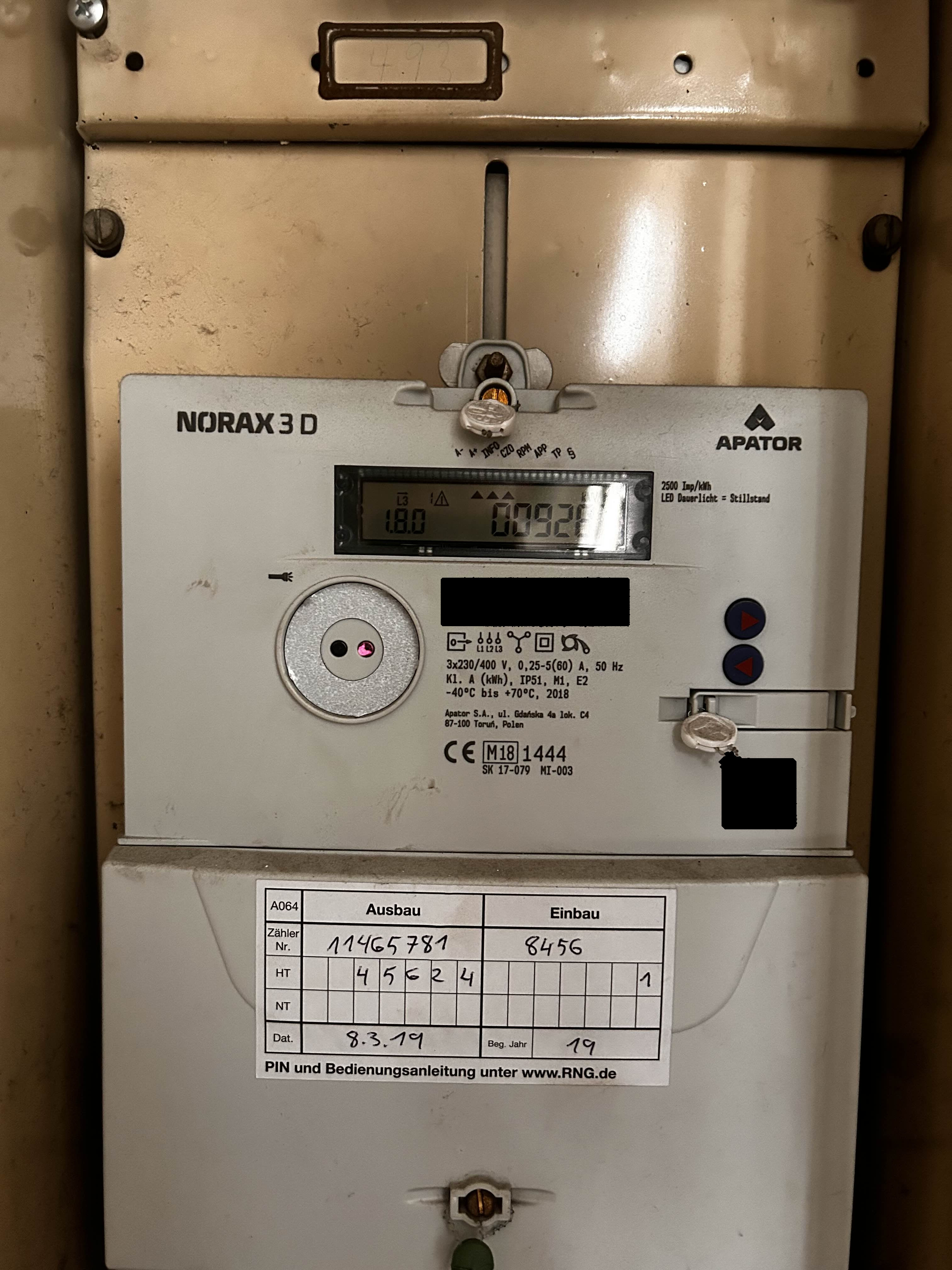

Hallo zusammen, Ich beschäftige mich nun seit einigen Tagen mit dem Herdanschluss in der Wohnung meiner Mutter. Der Herd wurde durch einen Elektriker angeschlossen, welcher uns sagte, dass nur 2 Herdplatten funktionieren aufgrund fehlender Phasen in der Verteilung im Zählerschrank. Unser Hausmeister sagt, dass dazu der Boden aufgerissen werden müsste um neue Leitungen zu verlegen. Ich habe mir aufgrund dieser Aussage die Herdanschlussdose einmal angeschaut und festgestellt, dass die entsprechende Leitung bereits liegt. Im Zählerschrank ist jedoch nur ein 1 Poliger Sicherungsautomat verbaut, woraus ich mir schließe, dass es lediglich kein Ausreichender Automat verbaut ist. Nun habe ich mir aber auch noch einmal das Display des Zählers genauer angeschaut wegen der Bedienungsanleitung und stelle fest, dass dort 2 Phasen nicht angezeigt werden. Jetzt stellt sich mir wiederum die Frage ob diese lediglich aufgrund fehlender Last auf entsprechenden Phasen nicht angezeigt werden oder ob diese garnicht im Eingang des Zählers verschraubt sind. Ich selber möchte nicht am Zählerschrank rumschrauben (bzgl. Verplombung etc.) aber die Frage lässt mir keine Ruhe. Ich freue mich auf eure Antworten!
Jaime Justin A. schrieb: > Nun habe ich mir aber auch noch einmal das Display des Zählers genauer > angeschaut wegen der Bedienungsanleitung und stelle fest, dass dort 2 > Phasen nicht angezeigt werden. korrekt. > > Jetzt stellt sich mir wiederum die Frage ob diese lediglich aufgrund > fehlender Last auf entsprechenden Phasen nicht angezeigt werden oder ob > diese garnicht im Eingang des Zählers verschraubt sind. Anschluss als Wechselstromzähler = nur eine Phase wird angezeigt. > > Ich selber möchte nicht am Zählerschrank rumschrauben (bzgl. Verplombung > etc.) aber die Frage lässt mir keine Ruhe. Bist Du wahrscheinlich auch garnicht für Qualifiziert geschweige denn berechtigt. Umbau von Wechselstrom auf Drehstrom ist eine wesentliche Änderung, damit muss der Zählerplatz ertüchtigt werden. Das was man aus dem Bild erraten kann, ist das die Anlage vermutlich sehr alt ist. Mit ein paar neuen / zusätzlichen Sicherungen ist es nicht getan. Das nächste mal überlegst Du dir bitte mal, ob es erforderlich ist ein Foto vom Zähler mit 7MB hochzuladen!
Jaime Justin A. schrieb: > diese garnicht im Eingang des Zählers verschraubt sind. So ist es. Du kannst auch die anderen beiden Platten an das Kabel der einen Sicherung anschrauben, und den Backofen, darfst aber nie mehr als 2 verwenden. Es gibt Herde mit entsprechender Verriegelung. Da scheinbar ein 5- poliges (1.5mm2 oder 2.5mm2) Kabel vom Sicherungskasten zum Herd liegt, darf man 2 16A Automaten auf einer Phase installieren und 2 Adern L3 zum Herd fuhren und 2 andere Adern zum gemeinsamen Nullleiter zusammenschalten, als Schutzleiter reicht der 1 vorhandene. Unbedingt 2 parallele Rückleitungen als Nullleiter, obwohl es auch mit 1 geht, aber sonst wird das Kabel überlastet weil ja nur 1 Phase verwendet wird, keine Phasenverschiebung.
Jaime Justin A. schrieb: > Ich habe mir aufgrund dieser Aussage die Herdanschlussdose einmal > angeschaut und festgestellt, dass die entsprechende Leitung bereits > liegt. Im Zählerschrank ist jedoch nur ein 1 Poliger Sicherungsautomat > verbaut, woraus ich mir schließe, dass es lediglich kein Ausreichender > Automat verbaut ist. Denkfehler. Es kann z. B. auch sein, dass man früher mal im Rahmen einer Renovierung/Modernisierung schon mal für die Zukunft eine 5-adrige Leitung zur Herddose verlegt hat. > Nun habe ich mir aber auch noch einmal das Display des Zählers genauer > angeschaut wegen der Bedienungsanleitung und stelle fest, dass dort 2 > Phasen nicht angezeigt werden. > Jetzt stellt sich mir wiederum die Frage ob diese lediglich aufgrund > fehlender Last auf entsprechenden Phasen nicht angezeigt werden oder ob > diese garnicht im Eingang des Zählers verschraubt sind. Das steht in der Bedienungsanleitung auf der letzten Seite. Wenn da nur L3 angezeigt wird, ist nur an der Phase L3 Spannung. Der Pfeil darüber zeigt an, ob Strom fließt.
Michael B. schrieb: > > Da scheinbar ein 5- poliges (1.5mm2 oder 2.5mm2) Kabel vom > Sicherungskasten zum Herd liegt, darf man 2 16A Automaten auf einer > Phase installieren und 2 Adern L3 zum Herd fuhren und 2 andere Adern zum > gemeinsamen Nullleiter zusammenschalten, als Schutzleiter reicht der 1 > vorhandene. Unbedingt 2 parallele Rückleitungen als Nullleiter, obwohl > es auch mit 1 geht, aber sonst wird das Kabel überlastet weil ja nur 1 > Phase verwendet wird, keine Phasenverschiebung. Grenzwertig weil man damit die Bedingung "PE muß mindestens gleich großen Querschnitt wie die aktiven Leiter haben" nicht erfüllt! Bei unseren Nachbarn aber wohl durchaus üblich, siehe Bild.
Thomas R. schrieb: > Grenzwertig weil man damit die Bedingung "PE muß mindestens gleich > großen Querschnitt wie die aktiven Leiter haben" nicht erfüllt! Doch, ist erfüllt, jede Zuleitung mit 16A abgesichert hat denselben Querschnitt wie der Schutzleiter. Das ist auch bei Drehstrom nicht anders. Also keinen FUD hier verbreiten.

Michael B. schrieb: > Da scheinbar ein 5- poliges (1.5mm2 oder 2.5mm2) Kabel vom > Sicherungskasten zum Herd liegt, darf man 2 16A Automaten auf einer > Phase installieren und 2 Adern L3 zum Herd fuhren und 2 andere Adern zum > gemeinsamen Nullleiter zusammenschalten, als Schutzleiter reicht der 1 > vorhandene. Unbedingt 2 parallele Rückleitungen als Nullleiter, obwohl > es auch mit 1 geht, aber sonst wird das Kabel überlastet weil ja nur 1 > Phase verwendet wird, keine Phasenverschiebung. Wer garantiert denn die Aufteilung auf die beiden N? Es mag sein, dass es für sowas Bestandschutz gibt. Neu wird das kein Elektriker anklemmen. Und der Herd müsste das explizit zulassen, da sein N bei Drehstrom maximal 16A aushalten muss. Wenn 2.5² liegt, dann tut es auch eine 20A-Sicherung. Dafür gibt es Herde, die mit einer Phase 20A auskommen.
Thomas R. schrieb: > Bei einem angenommenen unvollständigen Körperschluß im Herd gegen > PE fließen dann aber unbegrenzt 32A über den armen PE? Das lassen die 16A Automaten nicht lange zu.
Jaime Justin A. schrieb: > Der Herd wurde durch einen Elektriker angeschlossen, welcher uns sagte, > dass nur 2 Herdplatten funktionieren aufgrund fehlender Phasen in der > Verteilung im Zählerschrank. Da wird er Recht haben. Die Zuleitung zum Herd wurde dann wahrscheinlich zukunftsorientiert schon für 3 Phasen vorbereitet, damit die Küche nicht 2x renoviert werden muß. Wenn Dein Zähler pro Jahr nur 200 kWh Verbrauch angezeigt hat, kann da auch kaum einer gekocht haben. Also Aufwand>Nutzen.

Jaime Justin A. schrieb: > Also wenn ich das jetzt richtig verstehe fehlen dann also Lediglich 2 > Phasen in der Verteilung, welche aber "nachgerüstet" werden können? Dein Elektriker wird aber keine Lust haben, vom Keller bis zur Wohnung alles neu zu machen. Wer bezahlt das? Daher Aufwand>Nutzen! Warte ab, bis das ganze Haus renoviert wird. Kaufe Deiner Mutter lieber eine einfache Mikrowelle. Dann kann sie ihren Teller Suppe in 3 Minuten heiß machen.

Jaime Justin A. schrieb: > Also wenn ich das jetzt richtig verstehe fehlen dann also Lediglich 2 > Phasen in der Verteilung, welche aber "nachgerüstet" werden können? Mach einfach mal Fotos von der Elektroverteilung und vom Zählerschrank und vllt. vom Hausanschlußkasten, wenn du da ran kommst. Man kann sich ja gar nicht vorstellen dass ne Wohnung heutzutage mit nur einem Außenleiter versorgt ist.
Nevs schrieb: > Man kann sich ja gar nicht vorstellen dass ne Wohnung heutzutage mit nur > einem Außenleiter versorgt ist. Die Versorgung mit Drehstrom ist die Ausnahme.
